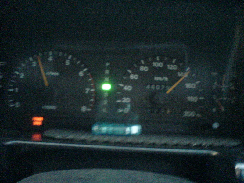

       ไม่ได้ใช้ตัวนี้ซะนาน power ไม่รู้ว่าหลายๆคนลืมใช้มันแบบผมหรือเปล่า มีโอกาสเลยลองกดบนทางด่วนซะหน่อย 120 แบบไม่กดpower
       รูปไม่ค่อยชัดต้องขออภัยด้วยถ่ายมือเดียว อีกรูปคราวนี้140กด power จะเห็นว่ารอบไม่ต่างกันเท่าไหร่เลย

       ไม่ทราบว่าโหมดนี้ใช้ยังไงครับ เวลาออกตัว ก่อนออกตัว หรือขณะที่รถกำลังเคลื่อนที่อยู่ และสามารถใช้ได้ทุกย่านความเร็วเลยหรือเปล่าครับ ขอบคุณครับผม

       POWER ใช้สำหรับเพิ่มกำลังในการเร่งแซงหรือขึ้นเขา (จะเปลี่ยนเกียร์ลงเร็วขึ้นและ Lockup Clutch ไม่ทำงาน)
WINTER ใช้เวลาออกตัวเมื่ออยู่บนถนนลื่น (น้ำแข็งหรือโคลน) จะกดใช้งานได้เมื่ออยู่ที่เกียร์ D และมีความเร็วไม่เกิน 10km/hr รถจะเข้าที่เกียร์ 3 เมื่อความเร็วเกิน 10 km/hr รถจะออกจาก mode WINTER และเข้าเกียร์ตามปกติครับ

       ลืมไปเพื่อนถามเรื่องความร้อน1 ดูที่พัดลมหน้าหม้อน้ำว่าทำงานหรือเปล่า 2ดูว่ามีหรือเปล่าด้วยนะ(ข้อนี้น่าจะเป็นข้อที่1มากกว่านะ) ถ้าไม่มีควรหามาใส่ซะนะจ๊ะ 3เช็คพัดลมเครื่องว่าทำงานดีไหม ฟรีปั้มมันอ่อนไปหรือเปล่า ลองติดเครื่องแล้วมาดูที่เครื่องว่าพัดลมหมุนดีไหม ลองเอามือแตะๆว่าใบพัดลมสามารถจับให้หยุดได้หรือเปล่า ถ้าจับแล้วหยุดหรือเหมือนจะหยุด อันนี้ใช้ไม่ได้ต้องเติมน้ำยาฟรีปั้มแล้วครับ

       อยากทราบว่าการใช้POWERต้องทำยังไงครับ ต้องเข้าเกียร N ก่อนหรือ กดได้เลยระหว่างวิ่งครับ ขอบคุณครับ

       จอมหล่อดอกเอ้ย ผมนะอยากเห็นหน้าจังว่าหล่อเหมือนที่โม้ไว้หรือเปล่า power ผมนึกอยากกดก็กดเลย ไม่เห็นมีอะไรเสียเลย แต่ถ้าใครรู้มากกว่าช่วยบอกด้วยนะครับ ไม่ได้อ่านคู่มือเหมือนกัน ตอบ 202บ้านเก่าเมียแก่คิดไม่แพงหรอก มันขึ้นอยู่กับความพอใจเป็นการส่วนตั๊ว ส่วนตัวนะซิบอกไห

       ทำไมรถผมกดแล้วไฟ power drive ไม่ติดครับหรือว่ามีเฉพาะบางรุ่น รถผม ปี 98

       ไปให้ช่าวเช็คดู มีครับ
