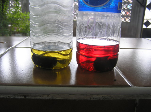

เป็นผลการทดสอบน้ำมันกับวัสดุ
จาก บรรจง TCT212
IP:202.57.150.197
เสาร์ที่ , 8/3/2551
เวลา : 09:17
       ผลทดสอบที่ไม่ได้นำเสนอเพือให้เกิดการขัดแย้ง แต่เป็นการนำเสนอเพือการทดสอบน้ำมันกับวัสดุมาจากแหล่งอ้างอิงดังนี้
เป็นการทดสอบแบบ ง่ายๆ บ้านๆ ที่ทำขึ้นเองได้
ส่วนผลทดสอบในห้อง lap ยังไม่เคยมีใครทำแบบนี้ ไม่รู้ทำไม
ขอขอบคุณ Thep Modify RB20 จาก cifiroclub.com ครับ ได้ความกระจ่างเพิ่มขึ้นเรื่อยๆ
ภาพจากการทดลอง นำวัสดุต่างๆ ชนิดกัน น๊อต อีแปะ และท่อยางส่งน้ำมัน
ภาพแรก
ขวดด้านซ้าย 91
ขวดกลางน้ำมันผสม 91 + โซฮอล
ขวดขวา สีฟ้าๆ เขียวๆ โซฮอล ครับ
       ผู้ทดลอง ให้ตั้งทิ้งไว้ พร้อมใส่อุปกรณ์ลงไป ประมาณ 1 เดือน ผลที่ได้มาดูกัน
แต่น้ำมันโซฮอล จากสีฟ้า กลายเป็นสีเหลืองไปก่อนซะแล้วครับ พร้อมกับระเหยลงไปอย่างรวดเร็ว

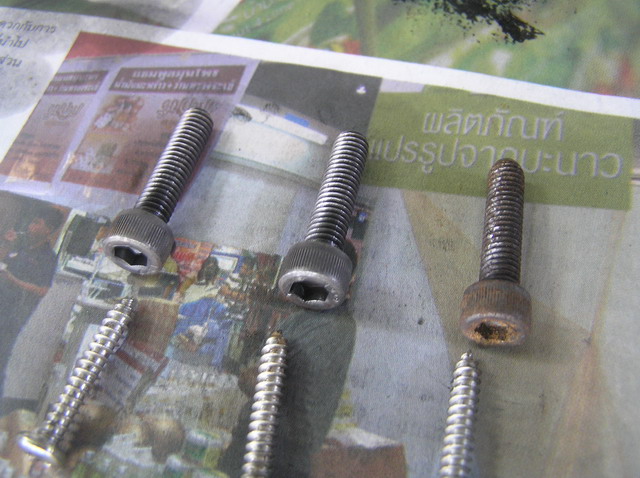

       ด้านขวาน๊อตที่เป็นสนิม คือที่ใส่อยู่กับน้ำมัน ก๊าซโซฮอล

โซฮอล นี่100%ใช่มั้ยครับ
จาก 271ครับ 222.123.219.134 จันทร์, 10/3/2551 เวลา : 11:11  IP : 222.123.219.134
edit แก้ไขคำตอบ   delete ลบคำตอบ 184129
       E20 ใช้ได้ไหมครับพี่บรรจง..
จาก 272 210.1.24.250 จันทร์, 10/3/2551 เวลา : 14:33  IP : 210.1.24.250
edit แก้ไขคำตอบ   delete ลบคำตอบ 184184
       อย่างที่เคยแจ้งไว้ ส่วนตัวผมไม่เติมเลยแก๊สโซฮอล เพราะใช้แก๊สแล้ว น้ำมันที่เติมไว้จะระเหยและจะกัดอุปกรณ์ที่เป็นยาง ได้ไม่คุ้มเสียสำหรับความคิดผมนะครับ

       แล้วท่อยางล่ะครับ สภาพเป็นอย่างไรบ้าง
จาก Beatlesmania 58.8.127.43 อังคาร, 11/3/2551 เวลา : 17:55  IP : 58.8.127.43
edit แก้ไขคำตอบ   delete ลบคำตอบ 184537
       โดยการทดลองใช้โซฮอลมาหลายปีขอบอกว่า
1. ประหยัดค่าน้ำมันจริง ๆ เมื่อเติม
2. ท่อยางโดยเฉพาะท่อน้ำมันเบนซินหมดอายุเร็วขึ้น เปลี่ยนทุกปี ปีละครั้ง ครั้งละ 50 บาท ( ซื้อเปลี่ยนเอง )
3. หัวฉีดตัน อันนี้ไม่แน่จะมาจากโซฮอลแต่เกิดจากความประหยัดมากไปของผมที่เช้าสตาร์ดน้ำมันอย่างเดียวไม่ค่อยได้วิ่งนำมันเท่าที่ควร ( อันนี้เเนะนำเลยห้ามประหยัด) ควรวิ่งน้ำมันบ้างของไม่ได้ใช้นานๆ มันจะเสียเอาได้ครับ
4. ปัจจุบันยังคงเติมโซฮอล์91 อยู่ทั้งสองคันแต่ดูเเลมากขึ้นกว่าเดิมครับ แบบว่าชอบประหยัดนะครับ
จาก สมพจน์ 124.120.29.203 อังคาร, 11/3/2551 เวลา : 19:06  IP : 124.120.29.203
edit แก้ไขคำตอบ   delete ลบคำตอบ 184541
       ยกตัวอย่างง่ายๆในชมรมฟอรืด เปลี่ยนสายน้ำมันปั๊มติ๊กกันหมด เพราะเนื่องจาก มันกัดสายน้ำมันจนแตก สตราทรถต้องลากยาวกว่าน้ำมันจะมา วิ่งจะสะดุด ลองดูแล้วกันนะครับ เป็นความเชื่อของแต่ละบุคคลนะครับ
จาก บรรจง TCT212 202.57.156.237 พฤหัสบดี, 13/3/2551 เวลา : 07:40  IP : 202.57.156.237
edit แก้ไขคำตอบ   delete ลบคำตอบ 184936
