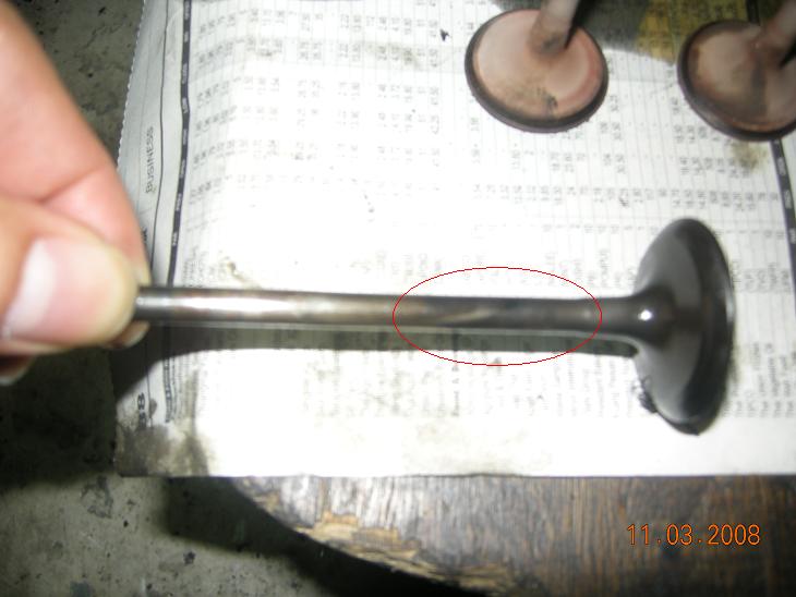

       ตั้งแต่ซื้อทรูเปอร์มาก้อทำไปหลายอย่าง แต่คราวนี้สงสัยหมดหลายตังแน่ๆเลยครับ เริ่มแลกก็เกิดอาการเครื่องเดินไม่นิ่ง แล้วตามด้วยมีกลิ่นเบนซิล เวลาสตาร์ทน้ำมันเหม็นมากครับ ให้ช่างประจำที่เคยซ่อมกัน แต่บอกก่อนครับว่าแกไม่เคยซ่อมทรูเปอร์เลย ที่เอาไปทำเพราะซ่อมกันมา10กว่าปีแล้วตั้งแต่สมัยเล่น alfa romeo แกก็ซ่อม alfa ซะส่วนมากนั่นแหละ ทีนี้พอได้ทรูเปอร์มาก็เลยลองให้แกทำดูครับ เช็ดตอนแลกก็ทราบว่า สูบ 1 ไม่ทำงาน คอลย์ก็เปลี่ยนแล้ว ก้อมาเจอที่นี่แหละครับ เลยตัดสินใจเปิดฝาครับ ตอนแลกสันนิษฐานว่าไอดรอลิกวาวล์บางตัวไม่ทำงาน แต่พอเปิดมาก็อึ้งนิดๆครับ ปลอกวาล์วหลวมทุกตัวเลย วาล์วไอดี ไหม้ไป 6 ตัว ยังไม่รู้สาเหตุครับ ตามรูปที่เห็นครับ มีปลอกวาล์วที่สูบ1สึกจนมองเห็นได้ทันที่เลยครับ ส่วนวาล์วตัวอื่นก็โยกคลอนอยู่ในปลอกรู้สึกว่ามันหลวมครับ เดี๋ยวคืบหน้าจะมา post ต่อครับ
       ส่วนที่เห็นวาล์วไอดี 1 ใน 6 ตัวแกนสึกครับ

       รถเสร็จแล้วครับ คือก็เสร็จหลายวันแล้ว วันนี้พอจะว่างก็เลยลงค่าใช้จ่ายให้ดูครับ สรุปก็คือ วาล์วรั่วแหละครับ
อาจเกิดจากเครื่องเคยฮีท มาก่อนครับ
