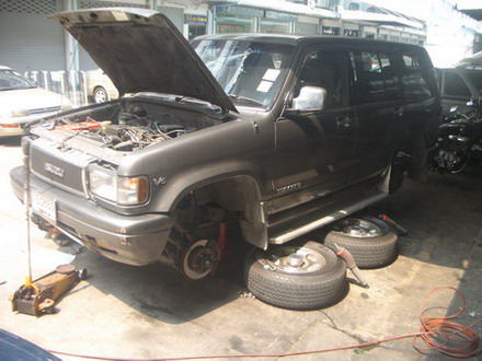

       ได้เวลานำรถไปหาเฮียตุ้มครับ..นัดหมายวันอังคารที่ ๑๑ มี.ค. ..ตอนสายๆ...อาการคือรถกระแทกเวลาเจอหลุม กระด้างมาก.ทั้งหน้า-หลัง...เคยตั้งกระทู้ถามแล้ว..ให้ลองเช็คยาง ช่วงล่าง..เลยคิดว่าไปดูช่วงล่างก่อนดีกว่า...
       ไม่มีพิธีรีตอง...ไม่ต้องเกริ่นนำ...มาถึงก็รื้อเลยครับ...

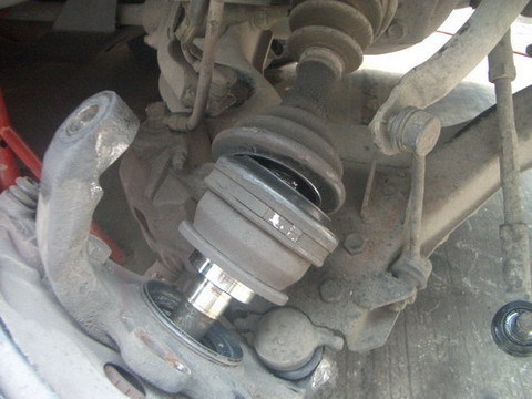

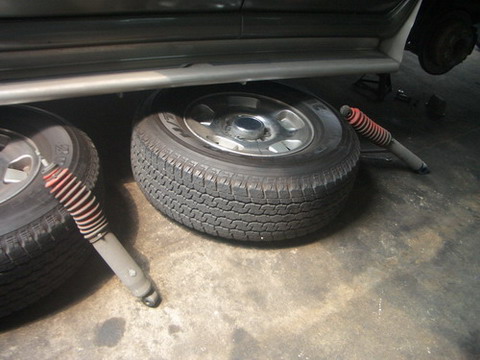

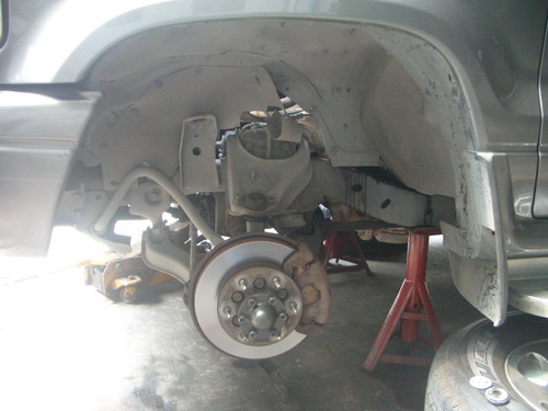

       รื้อๆ...ตรวจสอบสภาพโช๊ค...ทั้งหน้า-หลัง
จาก จ้อ TCT26 203.144.130.176 พุธ, 12/3/2551 เวลา : 16:28  IP : 203.144.130.176
edit แก้ไขคำตอบ   delete ลบคำตอบ 184821
       โล่งใจ..โช้คยังทำงานดี...ยางหุ้มเพลาขาด...เสียเงินแล้ว...

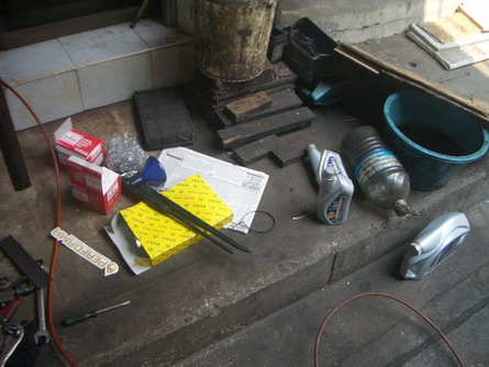

       ปีนึงแล้ว..ตั้งแต่ถ่ายน้ำมันเครื่องครั้งสุดท้ายเมื่อ 3/3/50 ..วิ่งยังไม่ถึง 4,000 กม. เลย...แนะนำว่าไหนๆ...ถ่ายซักทีเหอะ....ใส้กรองอากาศไม่เคยเป่า...เปลี่ยนซะ...

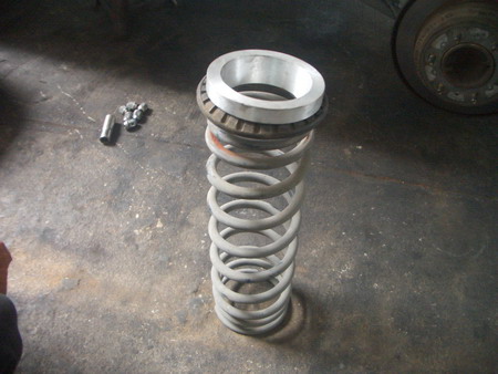

       การแก้กระด้าง..เฮียตุ้มแนะนำลองปรับ torsion bar ด้านหน้า และเสริม spacer หลัง..ให้โช้คมีพื้นที่ทำงานมากขึ้น...
จาก จ้อ TCT26 203.144.130.176 พุธ, 12/3/2551 เวลา : 16:36  IP : 203.144.130.176
edit แก้ไขคำตอบ   delete ลบคำตอบ 184825

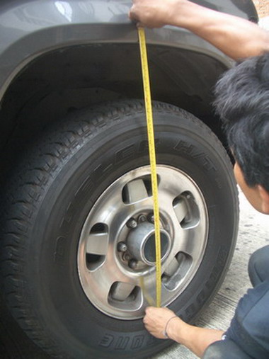

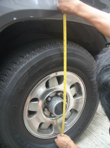

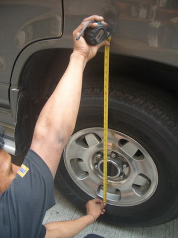

       ช่างสน...วัดก่อนปรับ..และติดตั้ง spacer
จาก จ้อ TCT26 203.144.130.176 พุธ, 12/3/2551 เวลา : 16:37  IP : 203.144.130.176
edit แก้ไขคำตอบ   delete ลบคำตอบ 184826
       วัดหลัง แล้วก็วัดหน้า...
จาก จ้อ TCT26 203.144.130.176 พุธ, 12/3/2551 เวลา : 16:39  IP : 203.144.130.176
edit แก้ไขคำตอบ   delete ลบคำตอบ 184827

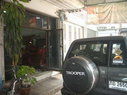

       หน้าร้านเฮียตุ้มครับ....
จาก จ้อ TCT26 203.144.130.176 พุธ, 12/3/2551 เวลา : 16:43  IP : 203.144.130.176
edit แก้ไขคำตอบ   delete ลบคำตอบ 184829
       เจ้าของร้านอัธยาศัยดี..พร้อมอาซ้อคนงาม..แต่ขี้อายครับ....ฮิ...ฮิ...

       โชว์ spacer ซะหน่อย....
จาก จ้อ TCT26 203.144.130.176 พุธ, 12/3/2551 เวลา : 16:44  IP : 203.144.130.176
edit แก้ไขคำตอบ   delete ลบคำตอบ 184831
       เขียนๆมาเล่านี่..ไม่รู้เรื่องอะไรหรอกครับ..จำๆมาเขียนมาเล่าให้ฟังครับ....พอติดตั้งเสร็จแล้ว...ช่างสนวัดอีกครั้ง..สูงขึ้นมาประมาณ ๓ ซม....ทั้งหน้า-หลัง....ประมาณนี้นะครับ...
