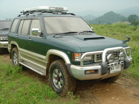

       ผมกำลังสนใจ ISUZU Trooper 3.1 desel 4jg2 4WD ครับ อยากทราบอัตราการกบริโภคน้ำมัน และค่าบำรุงรักษาอื่น ๆ ครับ ผมขอรบกวนถามเป็นข้อๆ เลยนะครับ เพราะเป็นรถในดวงใจเลยครับ กำลังตัดสินใจอยู่ครับ
1. อัตราการกบริโภคน้ำมัน กี่ กม/ลิตร ครับ ใช้น้ำมัน B2 ได้หรือไม่ครับ
2. ช่วงล่างซ่อมแพงใหม คันชัก คันส่ง ลูกหมาก (อะไหล่เชียงกงใช้ได้ใหมครับ)
3. สายพานราวลิ้น สายพานไดชาร์ต ไดสตาร์ท กรองน้ำมันเครื่อง กรองโซล่า แพงใหมครับ
4. ระบบของเกียร์ออโต้ดูแลรักษายากใหม
5. กล่อง ECU ของรถราคาเท่าไรครับ
6. ถ้ารถปี 95-97 น่าเล่นใหมครับ
7. ความเร็วสูงสุดทำได้เท่าไรครับ (ผมขับรถไม่เร็วเกิน 100-120 กม/ชม ครับ) บ้านผมอยู่จ.มหาสารคาม ประมาณ 450-500 กม.จากกรุงเทพ
8. เงินเดือน 30000 บาท จะมีปัญญาซ่อมรถ หรือเติมน้ำมันใหมครับ
ขอขอบคุณพี่ ๆที่ช่วยตอบเป็นวิทยาทาน นะครับ

       ใช้อยู่ครับ ทำช่วงล่างใหม่หมดแต่ทำเองน่ะครับ งบอยู่ที่1หมื่นนิดๆ กรองเครื่องกรองโซล่ากรองอากาศ ถูกครับ วิ่งความเร็ว 140ครับ กินน้ำมันไม่มากกว่า 7 กม/ลิตรของผมได้ที่5-6.3 กม/ลิตร เงินเดือน 30000 ใช้ได้สบายเพราะผมใช้มาซ่อมครั้งเดียวยังไม่เคยซ่อมอะไรอีกเลย

       รถผมวิ่งประมาณ 150000 โล แล้วครับ ปรับบูตท์เพิ่มประมาณ 1 บาร์ วิ่งได้ประมาณ 160 ครับ ค่าซ่อมบำรุงถูกมาก สายพานราวลิ้นถ้าจำไม่ผิดประมาณ 2000 นะ กรองนำมันเครื่องประมาณ 250 บาท กรองโซล่า ประมาณ 600 กรองอากาศ 250 วิ่งไม่เกิน 120 กินประมาณ 10 โล/ลิตรครับ ช่วงล่างด้านหน้าพึงไปทำมา เปลี่ยนเกือบหมดประมาณ 6000 ไม่รวมโช้คนะครับ B5 ยังไม่เคยเติมเลยครับ ช่วงนี้ไม่ค่อยมีพวกดีเซลเข้ามาคุยเลย ดีใจจังนานๆจะมีพวก

       - ผมใช้เป้นตัวปั้มธรรมดา เปลี่ยนท่อไอเสียเพิ่มบูส ประมาณ 1 บาร์ ใช้ยาง bf all 265/75/r16 ความเร็วสูงสุดอยู่ที่ 150 ครับ
- การกินน้ำมันในเมืองอยู่ราว ๆ 8-9 โลลิตร นอกเมืองความเร็ว 110-120 ประมาณ 9-10 โลลิตรครับ
- อะไหล่เครื่องบางตัวใช้ร่วมกับเครื่อง 4jb ที่อยู่ในมังกรทองได้ครับเพราะเป้นเครื่อง spec เดียวกันแต่ตัวดังกล่าวมีขนาดความจุ 2800 cc ครับผม
- เกียรสามารถนำเกียรตระกูล 2j ของ toyota มาใช้ใส้ในอัตราทดเดียวกันครับ มาใส่เสื้อเดิมใช้แทนได้ครับ
