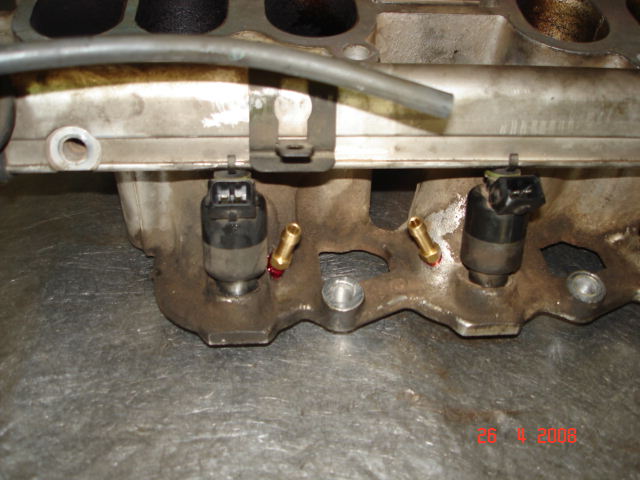

มีสมาชิกอยากทราบเรื่องการเจาะรูหัวฉีด เอารูปมาให้ดูกัน
surbsak
จาก หมี ดำเนิน
IP:222.123.159.23
จันทร์ที่ , 28/4/2551
เวลา : 09:35

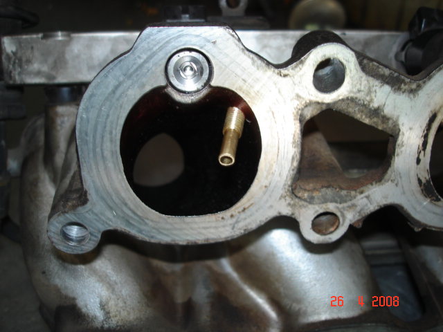

       ก็มีสมาชิกบางท่านอยากทราบว่าเวลาผมเจาะหัวฉีดเจาะตรงไหน รูปนี้จะเห็นได้ว่าผมเจาะรูหัวฉีดบริเวณฐานของท่อร่วมไอดีเลยครับ จะอยู่ใกล้กับหัวฉีดน้ำมันเดิมครับ
       ดูกันหลายๆมุมครับ
surbsak จาก หมี ดำเนิน 222.123.159.23 จันทร์, 28/4/2551 เวลา : 09:35  IP : 222.123.159.23
edit แก้ไขคำตอบ   delete ลบคำตอบ 192036

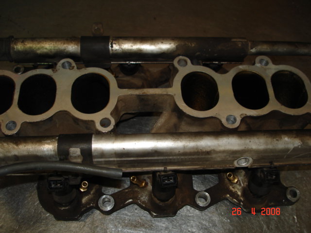

       อันนี้หงายขึ้นมาให้ดูว่าผมใช้หัวฉีดยาวครับ
surbsak จาก หมี ดำเนิน 222.123.159.23 จันทร์, 28/4/2551 เวลา : 09:36  IP : 222.123.159.23
edit แก้ไขคำตอบ   delete ลบคำตอบ 192037
edit แก้ไขคำตอบ   delete ลบคำตอบ 192038
       พี่หมีครับ อยากดูรูปตำแหน่งวางหัวฉีดแบบใช้สายสั่นๆครับ(ที่ไม่ได้วางด้านบน)เคยเปิดกระทู้ของพี่หมีดู แต่จะดูหาไม่เจอ ขอบคุณล่วงหน้าครับ
กฤษลำพูน จาก กฤษลำพูน TCT 329 118.172.63.185 จันทร์, 28/4/2551 เวลา : 10:00  IP : 118.172.63.185
edit แก้ไขคำตอบ   delete ลบคำตอบ 192044
       คต 4
อยากถ่ายรูปให้ดูก็ลืมไป ส่งสัยเอาไว้คันหน้าจะถ่ายให้ดูครับ
surbsak จาก หมี ดำเนิน 117.47.56.223 จันทร์, 28/4/2551 เวลา : 13:34  IP : 117.47.56.223
