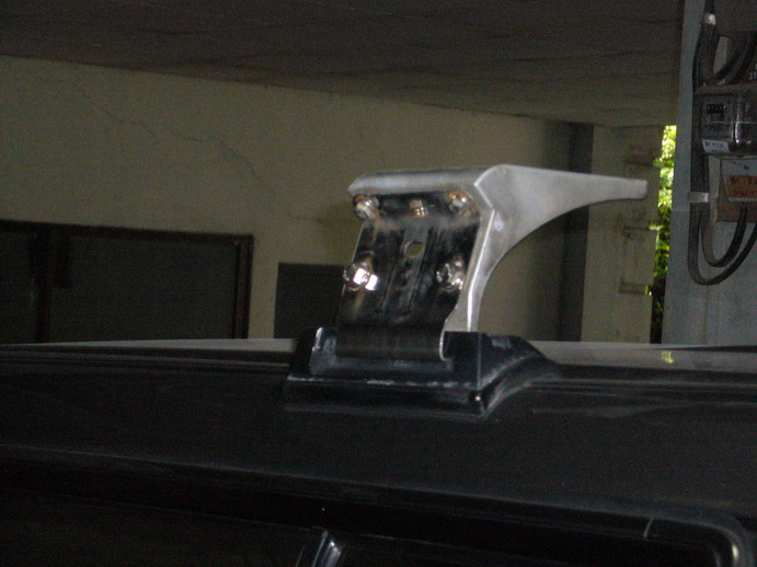

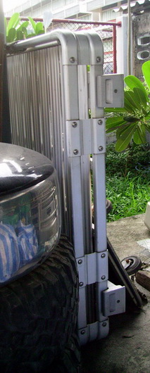

ของที่ได้มาแบบนี้ครับ
จาก เอก TCT 005 202.139.223.18 พุธ, 7/5/2551 เวลา : 20:49  IP : 202.139.223.18
edit แก้ไขคำตอบ   delete ลบคำตอบ 194082
       ขาค่ะ
จาก เอก TCT 005 202.139.223.18 พุธ, 7/5/2551 เวลา : 20:52  IP : 202.139.223.18
edit แก้ไขคำตอบ   delete ลบคำตอบ 194083

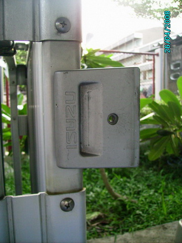

       ชุดยีดหลังคา ตัวปัญหา
จาก เอก TCT 005 202.139.223.18 พุธ, 7/5/2551 เวลา : 20:54  IP : 202.139.223.18
edit แก้ไขคำตอบ   delete ลบคำตอบ 194084
       ใครใช้อยู่ช่วย ดูให้ด้วยนะครับ
จาก เอก TCT 005 202.139.223.18 พุธ, 7/5/2551 เวลา : 20:57  IP : 202.139.223.18
edit แก้ไขคำตอบ   delete ลบคำตอบ 194085

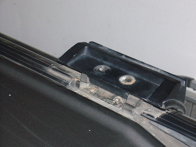

       เปิดรูรอมานานมากแล้ว
จาก เอก TCT 005 202.139.223.18 พุธ, 7/5/2551 เวลา : 21:00  IP : 202.139.223.18
edit แก้ไขคำตอบ   delete ลบคำตอบ 194086
       ต้องตัด ตัวปิดรางด้วยรึเปล่าครับ
จาก เอก TCT 005 202.139.223.18 พุธ, 7/5/2551 เวลา : 21:12  IP : 202.139.223.18
edit แก้ไขคำตอบ   delete ลบคำตอบ 194090

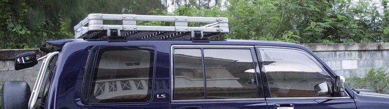

       รถผมติดตั้งขายึดตามรูป คห 6 ครับ โดยนำขายึดทั้ง 4 มาประกบติดกับตัวหลังคาโดยใช้น๊อตขาละ 2 ตัว ตามรูที่ให้มา หลังจากนั้นค่อยนำตัว Rack มาวางบนขาอีกทีหนึ่ง
(หากชุดที่เจ้าของเดิมให้มาตามรูป น่าจะใส่กันได้พอดีครับ) ทดลองทำดูครับไม่ยาก
จาก 270 58.8.228.223 พฤหัสบดี, 8/5/2551 เวลา : 20:13  IP : 58.8.228.223

       ต้องตัดรางปิดด้วยครับ ถ้าไม่ตัดน๊อตมัจะใส่ลงไปไม่ได้ พรุ่งนี้จะถ่ายรูปมาให้ดู
Aod TCT101 จาก Aod TCT101 124.120.193.224 พฤหัสบดี, 8/5/2551 เวลา : 22:02  IP : 124.120.193.224
edit แก้ไขคำตอบ   delete ลบคำตอบ 194387

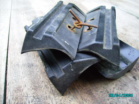

       ถ้าของมีเท่าที่ถ่ายรูปมา ของไม่ครบครับ ขาดตัวที่ยึดถาดกับขาครับ
จาก SE 58.136.95.247 ศุกร์, 9/5/2551 เวลา : 07:04  IP : 58.136.95.247
edit แก้ไขคำตอบ   delete ลบคำตอบ 194410

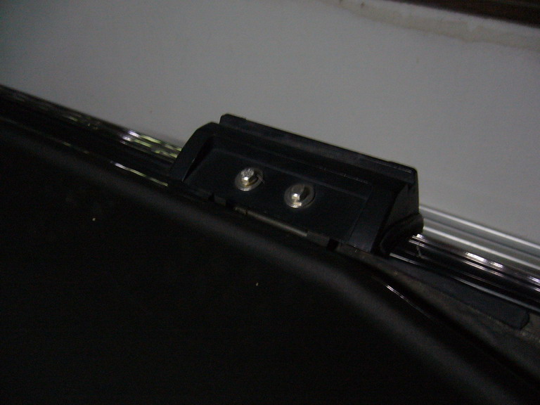

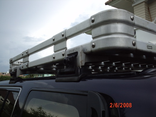

       ชุดยึดยึดหลังคาที่ติดตั้งแล้ว
Aod TCT101 จาก Aod TCT101 124.120.186.139 เสาร์, 10/5/2551 เวลา : 13:59  IP : 124.120.186.139
edit แก้ไขคำตอบ   delete ลบคำตอบ 194681
       ก่อนติดจะต้อง่ตัดบางส่วน มิฉะนั้นจะใส่น๊อตลงไปไม่ได้ และขาของตัวยึดจะไปกดบนแผ่นบิดราง ทำให้ใส่ตัวยึดลงไปไม่สนิท
Aod TCT101 จาก Aod TCT101 124.120.186.139 เสาร์, 10/5/2551 เวลา : 14:02  IP : 124.120.186.139
edit แก้ไขคำตอบ   delete ลบคำตอบ 194682
       สำหรับถาดของผมต้องมีตัวนี้อีกอันสำหรับยึดถาด
Aod TCT101 จาก Aod TCT101 124.120.186.139 เสาร์, 10/5/2551 เวลา : 14:04  IP : 124.120.186.139
edit แก้ไขคำตอบ   delete ลบคำตอบ 194683

       ขาของผมเหมือนคุณ Aod ครับ
ตกลง ต้องตัดแบบคุณAod เลยใช่ไหมครับ
มีใคร ติดตั้งแบบอื่นอีกไหมครับ
จาก เอก TCT005 58.9.117.53 จันทร์, 12/5/2551 เวลา : 22:11  IP : 58.9.117.53

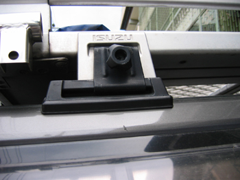

       ต้องใช้ขาจับรุ่นนี้
จาก SE 58.136.95.112 ศุกร์, 16/5/2551 เวลา : 21:19  IP : 58.136.95.112
edit แก้ไขคำตอบ   delete ลบคำตอบ 195895

       สรุป ตัดครับ ไม่รู้จะใส่ยังงัย
