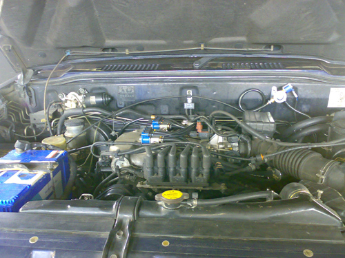

       ผมได้ติดแก๊ส จากช่างทวี แบบหัวฉีด ถังแก๊สอยู่ใต้ท้องพร้อมย้ายถังน้ำมัน เสร็จเรียบร้อย
เลยอยากให้ท่านเพื่อนสมาชิก มาช่วยติชมหน่อย ตอนติดตั้งเสร็จ เครื่องเดินเรียบ ปรกติ เวลาเปลี่ยน จากแก๊สเป็นน้ำมัน ก็ไม่มีปัญหา แต่เวลาแอร์ตัดเครื่องสั่น นิด ๆ สงสัยต้อง
จูนแก๊สอีกรอบ สัหรับการกินแก๊สตอนนี้จับได้อยู่ 313 กม. เติกแก็ส 58.26 ลิตร เป็นถังที่ 2 แล้ว ตอนติดเสร็จ เวลาวิ่งกระแทกลูกระนาดในซอย กระแทกยังดังเหมือนมีอระไรสีกับตัวถังใต้ท้อง ได้ปรึกษาท่านประธานตี๋ แล้วได้คำแนะนำว่า ยางกันกระแทก คล้าเลข 8 ฉีกขาด เลยให้เฃ่าเขาปลี่ยนให้ ท่านประธานได้แนะนำอีกว่าให้เพิ่ม สเปเซอร์ และเปลี่ยนโช๊ออัพ ใหม่
สงสัยต้องเสียเงินอีกรอบ
       ตอนซื้อรถมาใหม่
จาก ฮิวอี้ 124.120.196.241 อังคาร, 6/5/2551 เวลา : 21:50  IP : 124.120.196.241
edit แก้ไขคำตอบ   delete ลบคำตอบ 193798
       แก๊สสระบบ หวัฉีด จากสำนัก ช่างทวี ห้วยขวาง
จาก ฮิวอี้ 124.120.196.241 อังคาร, 6/5/2551 เวลา : 21:51  IP : 124.120.196.241
edit แก้ไขคำตอบ   delete ลบคำตอบ 193799

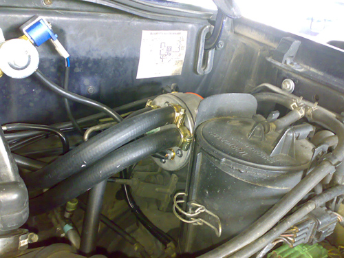

       หม้อต้ม ตัวกรองแก็ส
จาก ฮิวอี้ 124.120.196.241 อังคาร, 6/5/2551 เวลา : 21:52  IP : 124.120.196.241
edit แก้ไขคำตอบ   delete ลบคำตอบ 193800

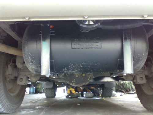

       ถังชื่นศิริ 76 ลิตร
จาก ฮิวอี้ 124.120.196.241 อังคาร, 6/5/2551 เวลา : 21:53  IP : 124.120.196.241
edit แก้ไขคำตอบ   delete ลบคำตอบ 193802

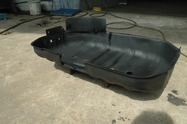

       ถัง้ำมันที่ ตีใหม่ อยู่ด้านฝั่งคนขับ
จาก ฮิวอี้ 124.120.196.241 อังคาร, 6/5/2551 เวลา : 21:55  IP : 124.120.196.241
edit แก้ไขคำตอบ   delete ลบคำตอบ 193803

       ท่อไอเสีย ชิดกับถังแก๊สมาก ควรให้ห่าง > 10 cm. (ไม่ได้มาตรฐานขนส่ง อันตราย ครับ)
จาก สุริยะรุ่ง คนเอาถ่าน 58.137.35.114 ศุกร์, 9/5/2551 เวลา : 09:42  IP : 58.137.35.114
edit แก้ไขคำตอบ   delete ลบคำตอบ 194422
       ตรวจสภาพและจดเปลี่ยนเชื้อเพลิง ผ่านเรียบร้อยแล้วครับ
ค่าใบวิศวกร, ใบ กว. 700 บาท ค่าธรรมเนียน 105 บาท
ตรวจแถวหลัง ขนส่งหมอชิต ครับ บริการดีมาก

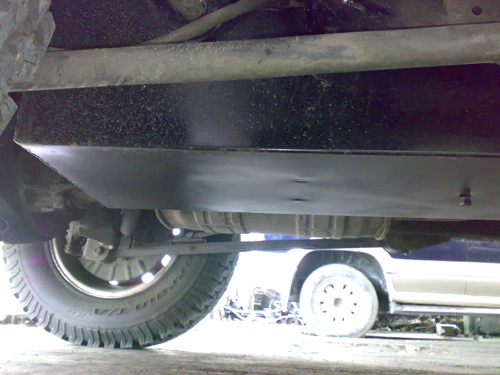

       คุณฮิวอี้ลองเอากันแคร้งเดิมเอามาผ่าออกแล้วเอาแผ่นเหล็กมาเชื่อมด้านข้างกันความร้อนจากท่อไอเสียแล้วติดครอบถังแก็สเป็นกันแคร้งถังแก็สใด้เลย
จาก เจตน์ TCT 283 124.121.220.36 เสาร์, 7/2/2552 เวลา : 21:10  IP : 124.121.220.36
edit แก้ไขคำตอบ   delete ลบคำตอบ 207946
       รูปครับ
จาก เจตน์ TCT 283 124.121.220.36 เสาร์, 7/2/2552 เวลา : 21:12  IP : 124.121.220.36
edit แก้ไขคำตอบ   delete ลบคำตอบ 207947
