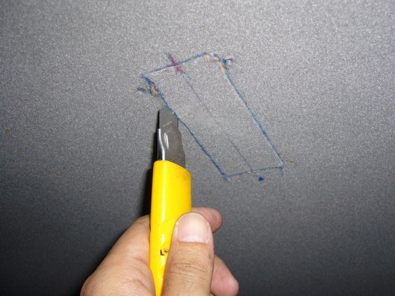

       คงมีสมาชิกหลายคนที่มีปัญหากับการค้นหาของด้านหลังเพราะมืด (หรือเป็นเพราะอายุเยอะแล้วสายตาไม่ดีหว่า) จึงคิดหาวิธีที่จะเพิ่มความสว่างโดยการติดแผงไฟแบบเดียวกับตอนกลาง เพื่อให้กลมกลืนกัน ไฟนี้ผมซื้อของมือสองมาในราคาอันละ 500 บาท
       วัดขนาดให้ดีแล้วค่อย ๆ เอาคัตเตอร์ตัด (ระวังผงจากหลังคาเข้าตา)

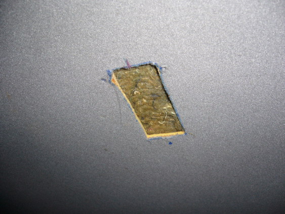

       เจาะเป็นรูเรียบร้อย

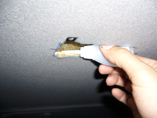

       เสริมความแข็งแรงขอบด้วยกาวร้อน แต่ทางที่ดีควรตัดไม้อัดรองไว้ด้านในหลังคาสำหรับสกรูยึดจะดีกว่า แต่ที่บ้านไม่มีไม้อัดเหลือเลยต้องใช้วิธีนี้แทน

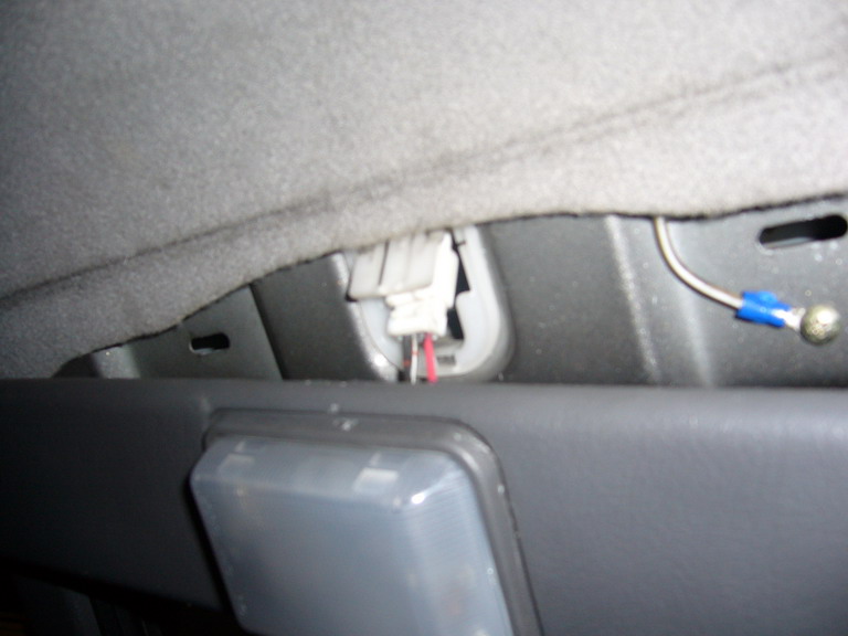

       สายไฟใช้ต่อพ่วงกับสายเดิมตรงไฟดวงนี้ คงจะมีเพิ่มเพียงสายกราวด์ 1 เส้นเท่านั้น เพื่อให้สามารถไฟค่อย ๆ หรี่ดับได้เมื่อปิดประตู

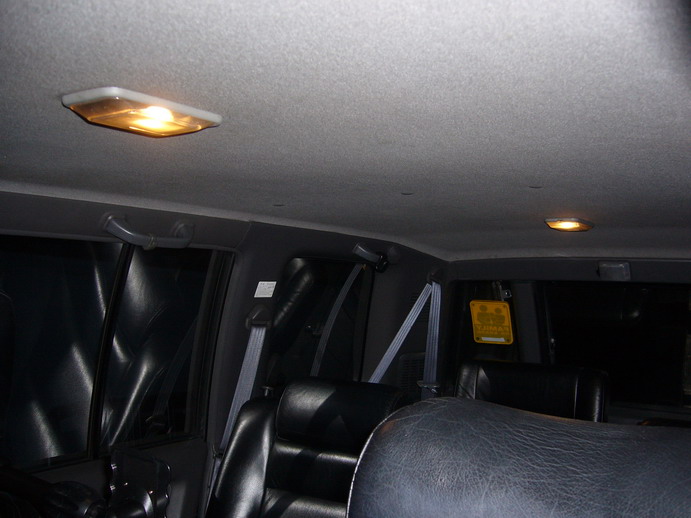

       เสร็จเรียบร้อย โอ๊ยสว่างแสบตา

       ไปเจาะแบบนั้นเสียของนะครับ ผมใช้ไปท้ายเก๋งนะถอดออก แล้วติดหลอดฟลูออเรสเซนต์ สว่างกว่ากันเยอะเลย ตรงกลางเก๋งใช้หลอดแบบกระพริบ7สี รับรองได้ว่าสวยครับ และเดี๋ยวนี้เค้ามีหลอด แอลอีดี ไปเสียบแทนหลอดสีเหลืองของฟิวส์ ลองหาดูกันนะครับ
