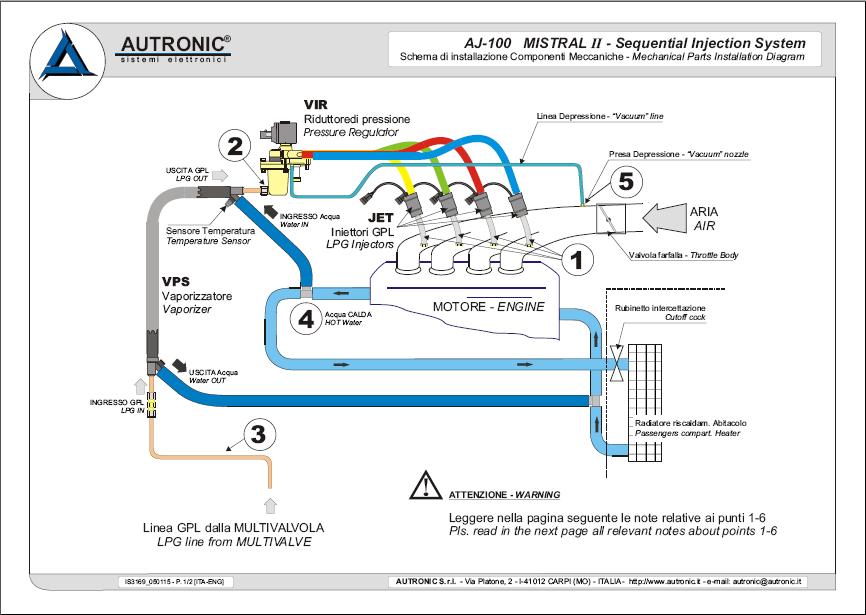

       ท่านใดเคยมีปัญหานี้บ้างครับคือผมเพิ่งจะเปลี่ยนจาก lamda มาเป็นหัวฉีดตอนนี้มีปัญหาคือเวลารถติดๆค่อยๆ ขยับได้ที่ละนิด หน่อยรอบเครื่องจะสวิงเกือบดับบางครั้งดับเลย..ใช้หัวฉีดเบอร์ 21 ไปจูนมา 2 รอบทั้งวิ่งจูน
และจอดจูน..ก็วิ่งดีแต่พอกลับมาขับเองก็กลับมาเหมือนเดิมอีกแต่ถ้ารถไม่ติดก็ไม่มีปัญหา...
เติมแก็สเต็มถ้งที่คลอง 6 ธัญบุรีไป 650 บาทวิ่งไปปากช่อง และกลับมาเติมที่ปั้มเดิมได้ระยะทาง 400 กม. เติมแก็สไป 700 บาท.
       คุณต้อย ดอนเมื่องลองดูที่ตัว VIRมันมีสายต่อจากท่อIDมาที่VIRว่าหลุดหรือไม่ ตามรูปสายเส้นสีฟ้า เบอร์ 5

       ใช้อยู่เหมือนกัน เช็คที่หมายเลข 5 อย่างที่ว่าครับ และหัวเทียนด้วยครับ ว่าไม่ได้เปลี่ยนมานานเท่าไรแล้ว

       ขอบคุณทั้งสองท่านครับเย็นนี้จะไปเช็คดูครับ.

       ล้างปีกผี้เสื้อก่อนดีกว่าครับ ประมาณ300 บาท.
อาการเบาแล้วสั่นจนเครื่องดับน่าจะมาอาจชุดปีกผี้เสื้อหรือตัวควบเดินเบา...ผมเองก็ใช้ระบบนี้เหมือนกันครับลองดูก่อนนะครับ.

       ลองเช็คขนาดหัวฉีดแก๊สดูอีกทีครับ เหมือนเคยได้ยินว่าใช้เบอร์เล็กว่านี้นะครับสำหรับทรูปเปอร์ อาการเหมือนแก๊สท่วมเพราะเป็นเฉพาะรอบเดินเบา
