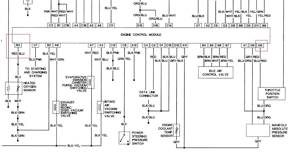

       เนื่องด้วยผมได้ซื้อแลมด้า คอนโทรล มาจะทดลองใช้ แต่ไม่ทราบว่าจุดต่อ o2 กับ tps
นั้นอยู่ที่ใหน จึงใคร่ขอความอนุเคราะห์จากท่านผู้รู้ช่วยแนะนำด้วยจักเป็นพระคุณยิ่ง
แลมด้าผมยี่ห้อ tamona ซื้อมา1850 บาท
       ช่วยตอบหน่อยครับ

       ต่อจากกล่อง ECM ในห้องโดยสาร TPS+ ที่ขา D6 และ O2+ ที่ขา B3 ครับ

       ถ้าหาจากกล่องลำมาก สามารถ หาได้จาก ปลั๊กไฟที่ตัวเครื่องได้เลครับ วิธีหา O2มีดังนี้
สาย o2 จะต่ที่ท่อไอเสียหรือเฮดเดอร์ มีตั้งแต่ 1-3เส้น แล้วแต่รถแต่ละยี่ห้อ ถ้ามีเส้นเดียว ต่อเอามาใช้ได้เลย ครับ แต่ถ้ามีมากกว่าหนึ่งเส้น ให้ใช้โวลท์มิเตอร์ วัด แล้วลองเร่งเครื่องดู เส้นที่จะใช้ต่อจะมีแรงดันวัดได้ที่ 0-1.2V
สัญญาณTPS จะอยู่บริเวณลิ้นเร่ง เป็นตัวอ่านปริมาณการเปิดของลิ้นเร่ง มีสายอยู่ประมาณ 4-6เส้น ให้ใช้โวลท์มิเตอร์วัด แล้วลองเร่งเครื่องดู ทีละเส้น เส้นที่เป็น TPS โวล์มิดตอร์จะวัดแรงดันได้ตั้งแต่ 0-5v(หรืออาจจะมากกว่านิดหน่อย) โดยแรงดันจะปรับเปลี่ยนไปตามจังหวะการเปิดของลินผีเสื้อ
ปล. การจูนแรมด้า แบบเซลเลิร์นิ่ง อาจจะให้อัตตราเร่งที่ไม่ค่อยสมูทเท่าไหร่นัก ถ้าให้ดีควรจูนแบบmanulด้วยคอม และจูนโดยช่างที่มีประสพการณ์จะได้ประสิทธิภาพสูงสุด ร่วมถึงการบรับขนาดรูmixer ให้เหมาะสม ถ้าต้องการอัตราเร่งที่ดีสำหรับtrooper รูmixer น่าจะอยู่ที่ 28mm-30mm
การใส่แรมด้าไม่ได้ช่วยทำให้รถวิ่งประหยัดขึ้น แต่ถ้าต้องการเพิ่งอัตราเร่งแล้วสมถนะเครื่องยนต์แล้ว แลมด้า ก็เป็นทางเลือกที่ดี สำหรับการจูนแบบmanul
