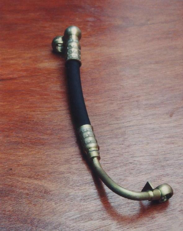

       ผมใช้เครื่องดีเซล 4jg2 ตอนนี้สายน้ำมันพวงมาลัยพาวเวอร์สายอ่อนรั่วครับ ถ้าเปลี่ยนเป็นของเทียม เวลาขับรถระบบพวงมาลัยจะแตกต่างกับของแท้ไม๊ครับ เนื่องจากราคาของเทียมกับของแท้ ต่างกันมากครับ
       ผมเครื่อง4jx1เพิ่งจะสายแตกน้ำมันกระจายไปวันก่อนนี้เองครับ เพราะยางที่เปื่อยไปจนถึงลวดด้านใน ตอนนี้ก็ใส่ของเทียมครับ ผมว่าพวงมาลัยมันหนักกว่าเดิมนิดหน่อยช่วงเริ่มต้น พอหมุนไปนิดนึงก็OK ครับ

       ของผมก็เคยแตกครับใส่ของเทียมอยู่ไม่มีปัญหาอะไรใช้มาเกือบ 3 ปีครับ

       ผมเปลี่ยนไปแล้ว 2 ครั้ง ครังแรกซื้อจากศูนย์ เส้นละ 3400บ. ครั้งที่ 2อยู่ต่างจังหวัดเลยไปอัดเฉพาะสายหมดไปเพียง250บ.ใช้มาประมาณ10000กม.แล้ว มีเสียงเล็กน้อยเวลาหมุนช้าๆ เวลาตัดสายให้ช่างระวังอย่าตัดใกล้ข้อต่อเพราะข้างในสายมีท่อเหล็กซ้อนอยู่

       ผมใช้รถนิสสันซันนี่นีโอครับ เปลี่ยนสายเส้นตรง แล็กครับเข้าศูนย์บอกว่า 6500 สุดแพง เลยไปซื้อของเทียม 1150 ค่าแรงเปลี่ยนพร้อมน้ำมันพาวเวอร์ 500 แต่มีอาการเวลาหมุนพวงมาลัยมันมีเสียงดังสะท้านมือหน่อย เลยเอาของเดิมไปย้ำ 1300 บาท เพิ่งเปลี่ยนมาได้ 1 วันยังมีอาการดังนิดหน่อยเวลาหมุน แต่ไม่สนใจอะไรมากพอใช้ได้

       สายเพาเวอร์รั่ว..เอาสายเส้นเก่าไปอัดประกอบสายใหม่ที่ร้านวรรณรุ่งโรจน์
รถทุกรุ่นทุกแบบคิดราคาไม่ถึง1,000บาท ประกอบเสร็จใน1ชั่วโมง
