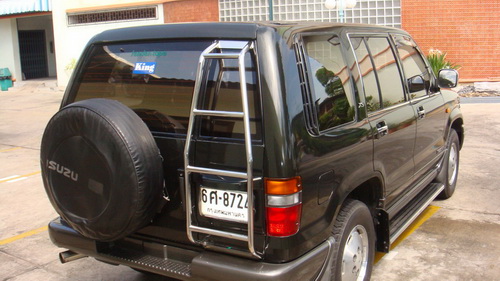

       พอดีตอนนี้มี trooper ปี 95 อยู่คันนึง ขับไปประมาณ 110000 กิโล ติดแก๊สหัวฉีด lpg จากร้าน at autogas ตรง รามอินทรา 65 อยากจะถามพี่ๆ ว่า
ตอนนี้รถขับได้ดี ไม่มีปัญหาอะไร แต่ติดอยู่ตรงที่ว่า มันก้ออายุมากแล้ว 13 ปี กะลังคิดอยู่ว่า จะขายทิ้งดีหรือไม่ เพราะว่าเรียกเต้นท์มาดูเค้าตีราคาให้ค่อนข้างต่ำมาก จนเสียดายของ ไม่อยากขายเลย เลยอยากถามว่า ราคาตลาดตอนนี้อยู่ที่ประมาณเท่าไรครับ สำหรับรถตัวนี้ หรือคิดว่า ควรจะเก็บไว้ใช้น่าจะคุ้มกว่า เพราะว่า ตอนนี้ติดแก๊สมาแล้วยังขับไม่คุ้มเลย กะลังสับสนอยู่ครับ
ในใจอยากจะยกเครื่อง ทำใหม่ให้ดีๆ ไปเลย แล้วขับกันอีกนานๆ แต่ยังสับสนอยู่ รบกวนพี่ๆ ช่วยตอบด้วยครับ

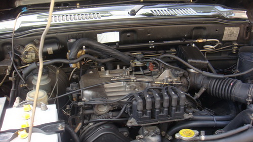

สำหรับผมขอชมว่ารถใช้น้อยรักษามาดี เมื่อติดแก็สแล้วอย่าคิดขาย จะเสียดาย
รถนี้ดีมากๆ ซ่อมง่ายอะไหล่(ถ้าหาที่ซื้อเหมาะๆและแบ่งปันกันในเว็บนี้)ราคาถูก
เรื่องเครื่องยนต์ควรเปลี่ยนถ่ายน้ำมันเครื่องทุกห้าพันโล
เปลี่ยนใส้กรองเกียร์ออโต้ทุกห้าหมื่นโล
น้ำมันเกียร์ออโต้ทุกสองหมื่นโล
น้ำมันเฟืองท้ายแบบลิมิเต็ดสลิบ เปลี่ยนได้แล้ว พร้อมๆกับเฟืองหน้าด้วยแต่ด้านหน้าเป็นน้ำมันเฟืองธรรมดา
กะลังนี้ควรเปลี่ยนสายพายราวลิ้น ลูกรอกสายพาน ปั๊มน้ำหล่อเย็น ล้างหม้อน้ำ(ถอดมาทะลวงช่องน้ำ) เติมน้ำยาหม้อน้ำ
น้ำมันพวงมาลัยพาวเว่อร์เปลี่ยนด้วย เช็คท่อทางเดินน้ำมันพาวเว่อร์และน้ำมันเกียร์ทุกเส้น ถ้าซึมควรเปลี่ยน
ช่วงล่างควรเช็คล้าง เปลี่ยนน้ำมันเบรค เปลี่ยนชุดลูกยางซ่อมเบรคทุกล้อ เพราะเบรคคือชีวิต
ลูกหมากปีกนก บูชปีกนก ลูกหมากคันชักคันส่ง เช็คแล้วเปลี่ยนซะ
ทั้งหมดที่ว่ามา ค่าใช้จ่ายผมทำมาแล้ว ใช้อะไหล่แท้ ไม่เกินสี่หมื่นบาท บวกลบห้าพัน
ถ้าทำทั้งหมด รับรองใช้ได้อีกไม่น้อยกว่ากห้าปี แก็สประมาณกิโลละสองบาทเศษๆ ความแข็งแรงแบบสวนสิบล้อ(สวนนะคับ ไม่ใช่ประสานงา) รถไม่ปลิว ขับไปงานเลี้ยงก็ดูภูมฐาน น้ำท่วมก็ไม่หวั่น ท่องเที่ยวชนบทก็กว้างขวาง
