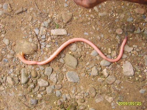

       วันศุกร์ที่ผ่านมาออกจากบ้านจะไปทำงานตอนเช้ามีกลิ่นน้ำชุนหน่อยๆ แต่พอมาถึงที่ทำงานแล้วจะถอยเข้าที่จอดเห็นว่ามีเหมือนน้ำหยดเป็นทางเหมือนน้ำแอร์ พอลงได้เท่านั้นครับกลิ่นน้ำมันเต็มๆๆๆ .....ก็เลยก้มดูพบว่ามีรอยรั่วนิดหนึ่ง เห็นน้ำมันฉีดออกมาเป็นเส้นเลยครับ...
หลังจากนั้นก็ครับไปที่อู่ใกล้ๆบริษัท ช่วงเวลานั้นประมาณ 8.30 น.ที่ร้านชื่อดังแห่งหนึ่งแถวตลาดพูนทรัพย์ ถ้าขับมาเส้นติวานนท์-ปทุมธานี ก็ก่อนถึงโรงพยาบาลเซนต์คาร์ลอสนะครับ ป้ายเหลืองๆ ให้ช่างเปลี่ยนท่อยางระหว่างปั๊มติกกับกรองเบนซิน....ผมก็เลยตัดสินใจเปลี่ยนกรองเบนซิน + กรองอากาศด้วย พอดีมันดำมากๆเป่าก็ไม่ออกเลยต้องเปลี่ยน...แต่ก็ไม่ได้ถามราคาตั้งแต่ตอนแรกครับว่าเท่าไหร่...เพราะช่างต้องไปเอาจากร้านอื่นอีกที..
ท่อที่เอาเปลี่ยนนั้นเป็นท่ออ่อนครับ...ผมก็เลยถามช่างว่ามันใช้ได้หรอ...ช่างตอบว่าใช้ได้เป็นท่อน้ำมันเบนซินโดยเฉพาะ....หลังจานนั้นช่างก็เปลี่ยนให้ผมครับ
รายการค่าซ่อมของผมวันนั้น.
1.กรองเบนซิน 430
2.กรองอากาศ 480
3.ท่อน้ำมัน 150
4.ค่าแรง 300
โดนไป 1360 บาท (ไม่รู้ว่าแพงรึเปล่า)....แต่ผมว่าโค-ตะ-ระ แพงมาก..เนื่องจากได้ถามตั้งแต่ตอนแรก ระวังไว้ด้วยนะครับพี่น้องไปซ่อมที่ไหนก่อนเปลี่ยนให้ถามราคาก่อนนะครับ.

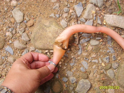

       สองวันต่อมาพาครอบครัวไปเที่ยวเขื่อนคลองท่าด่าน และวังตะไคร้ พอขากลับStart รถไม่ติดไม่รู้เป็นอะไร พอลงมาจากรถเท่านั้น เห็นน้ำมันไหลเป็นธาร ..... คิดเอาเองนะครับตามรูป
" ท่อน้ำนันนะครับ ไม่ใช่สายยางฉีดน้ำมัน " ซวยจริงๆครับ.

       สุดยอด มันเอาท่ออะไรมาเปลี่ยนให้ครับนี่
prathet จาก Prathet TCT 153 119.42.66.164 พฤหัสบดี, 29/5/2551 เวลา : 14:34  IP : 119.42.66.164

       ดูๆแล้ว อยากเตือนเพื่อนสมาชิกเกี่ยวกับรถที่พวกเราใช้ เนื่องจาก "อีซูซุ ทรูเปอร์" ไม่ใช่รถประเภทแมสโปรดักส์หรือสินค้าที่ชาวบ้านร้านช่องใช้กันส่วนมาก!
จึงค่อนข้างมีปัญหาในกรณี.. เอาเข้าไปให้อู่ที่ไม่คุ้นชินหรือชินกับรถรุ่นดังกล่าวทำ
ทีนี้ก็จะเกิดอาการ"ดัดแปลง"ตลอด"ทดแทน"ตามมา..
ในส่วนที่ดี.. บางอย่างใช้ได้ครับ แต่ในส่วนที่ไม่รู้ กลายเป็นกินข้าวลิงในต่างจังหวัดมาแล้วหลายคัน! ต้องระวังกันหน่อย
ส่วนราคาค่าอะไหล่ตามรายการที่แจ้งคิดเป็น"ของเทียบ"ที่พวกผมมักไปซื้อมาทำกันเอง จัดว่าแพงครับ
อาทิ..
1.กรองเบนซิน 430 ตามร้านอะไหล่ทั่วไปขายอยู่ร้อยกว่าปลายๆถึงสองร้อยกว่าบาท
2.กรองอากาศ ของเทียบที่ซื้อๆกันอยู่ 250-290 บาท
3.ท่อน้ำมันอย่างดีซื้อมาเมตรละ 180-200 บาท (เน้นอย่างดีนะ! และก็ใช้ไม่ถึงเมตรด้วยซ้ำ)
4.ค่าแรง 300 โอเค แต่ขอชาร์จตรงอะไหล่แล้วกัน(ฮา)

       ท่านใดมีร้านรู้จัก ขายสายเทฟล่อน ที่เป็นสายถักสแตนเลสหุ้มนอกท่อ ให้ติดต่อสอบถามราคาแล้วเหมามาตัดแบ่งกัน เพื่อใช้เปลี่ยนสายน้ำมันในถัง และนอกถัง เนื่องจากตอนนี้ ทุกคนเติมน้ำมันเป็นแก๊สโซฮอล์กัน ทำให้สายน้ำมันไม่สามารถทนต่อการกัดหรือทำปฎิกริยาได้ดี จะแตกง่ายนะครับ

       -ระดับช่างแล้วไม่รู้หรือครับว่าท่อแบบไหนใช้สำหรับอะไร
-เปลี่ยนอู่ดีกว่าครับท่าน

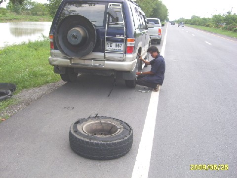

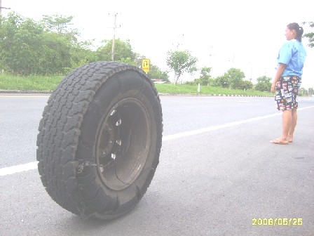

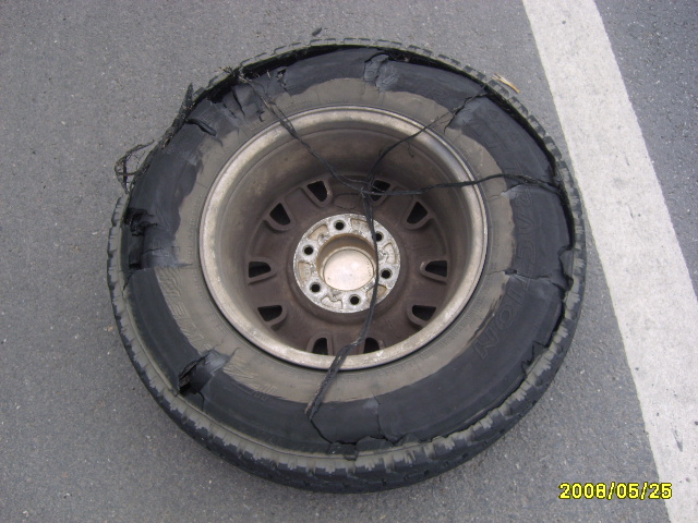

       @@ เรื่องยางๆ ทุกท่าน ต้องดูแลให้ดีนะครับ @@
ไปนครนายกวันที่ท่อน้ำมันรั่ว...ขาไปขับไป100-120 ตู่ม หลังขวา ต้องเลียเบรคแล้วตบซ้ายเข้าข้าง อย่างที่เห็นตามรูป เกือบ...ยกคัน ดีนะที่เป็นล้อหลัง.
จาก TCT272_Supaluek 210.1.24.250 ศุกร์, 30/5/2551 เวลา : 18:08  IP : 210.1.24.250
edit แก้ไขคำตอบ   delete ลบคำตอบ 199447
จาก TCT272_Supaluek 210.1.24.250 ศุกร์, 30/5/2551 เวลา : 18:10  IP : 210.1.24.250
edit แก้ไขคำตอบ   delete ลบคำตอบ 199448
       โชคดีมีรถช่างแถว คลอง 7 หรือ 8 ขับพอดีกำลังจะพาครอบครัวไปที่เดียวกัน ได้จอดช่วยเหลือ น้ำใจสุดยอดครับ.

       กลับมากรุงเทพ โทรพี่ตี๋ถามเรื่องยาง เลยตัดสินใจใช้ MAXXIS HT 265/70/16 โดนไป 17200 ครับ....สบายใจขึ้นเยอะเลยครับ.

       ขอทราบยางที่แตก เป็นยี้ห้อ รุ่น ปี ประเทศที่ผลิต ใช้มาระยะทาง ลมยางเติมเท่าไร ไว้เป็นข้อมูลการซื้อยางครั้งต่อไป ขอบคุณครับ

       Folken ปี 2002 ครับ คือดอกมันยังหนาอยู่ครับเพราะใช้น้อย และเพิ่งไปสลับยางมา ลมที่ใช้ประมาณ 32-35 ครับ

       รู้สึกจะ Falken Landair A/T นี่แหล่ะ เมื่อปีที่แล้วเจอในร้าน SC Automag แก้มยางฉีกขาด! ถามขวัญ(เจ้าของร้าน)บอกลูกค้าวิ่งไปต่างจังหวัด ยางระเบิดฉีก!! อันตรายไม่น่าใช้ครับ!
