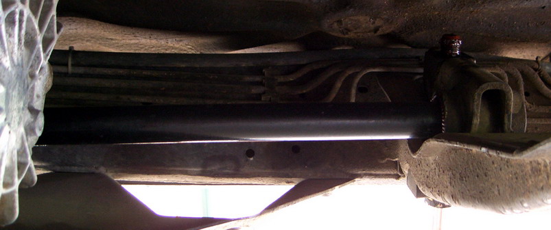

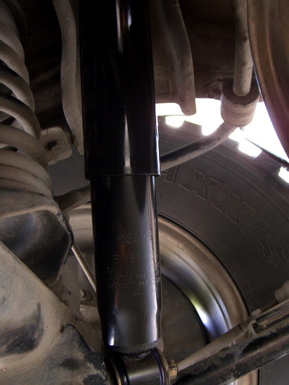

รายการที่ผมเปลี่ยนไป มี
ีช็อคฯคู่หน้า GS 6031
ช็อคฯคู่หลัง 6029 (อันนี้สงสัยในรายการพิมพ์มาเป็นของD-MAX!!!)
ทอร์ชั่นบาร์ TB 1549
รวมทั้งหมด 3 รายการ

       ทอร์ชั่นบาร์ รหัส TB 1549

       ผมเปลียนมาเหมือนพี่มานิตครับ แต่ shock หลัง เบอร์ gs 96016
ไม่รู้ว่าจะอ่อน หรือแข็งกว่า

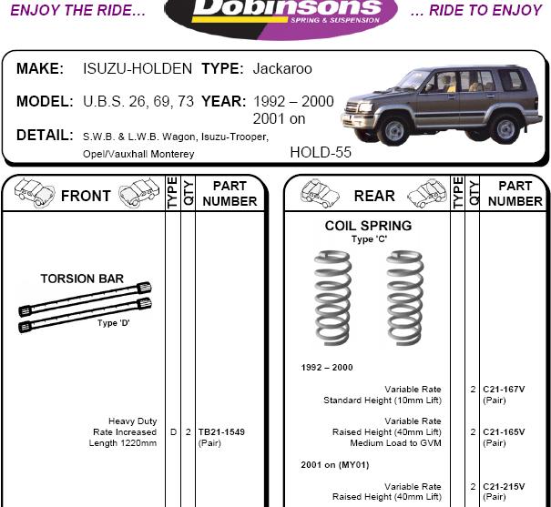

       ผมใช้บริการของ ที่นี่ครบชุดครับ ใช้มาได้ 6 เดือนแล้ว รถผมเป็น diesel 3.0 commonrail se
ช่วงล่างแพกว้างแล้ว....
ทอร์ชั่นบาร์ west coast TB - 1549
คอล์ยสปริงหลังร้านนี้ไม่ใช้ของ west coast แต่เป็น dobinson ซึ่งของ Trooper มีทั้งหมด 3 รหัสคับ
c21-165v ยกสูง 40 mm. (เค้าใส่รุ่นนี้ให้) , c21-167v standard lift 10 mm. , c21-215v ยกสูง 40 mm. สำหรับรุ่น model 2001 (เพิ่งทราบว่ามี คุณ kob เป้นคนบอก ซึ่งน่าจะตรงรุ่นผมมากกว่านะ)

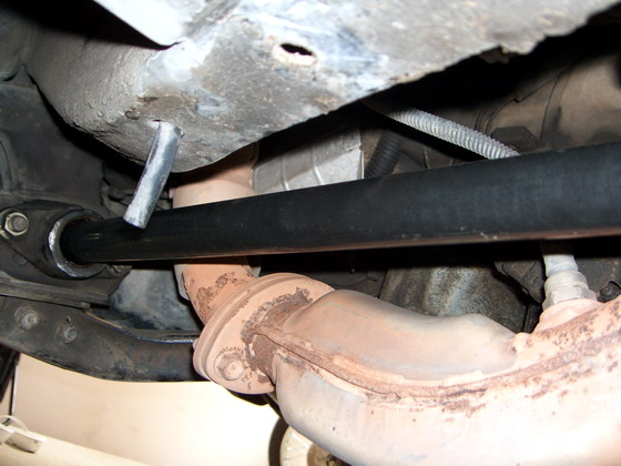

ด้านหน้า
1.เปลี่ยน torsion bar เป็น ARB
2.เปลี่ยนโช้คเป็น Bullrider (รุ่นไม่รู้ต้องถามเจ้หนุ่ย)
ด้านหลัง
3.Spring TJM (เปลี่ยนที่อื่นมาก่อน เจ้หนุ่ยบอกว่าเจอตัวนี้เข้าไปเหมือนมวย Heavy Weight มันแข็งมาก )
4.เปลี่ยนโช้คเป็น Bullrider
ก็การเกาะถนนเวลาเข้าโค้งจะคล้ายๆกับรถเก๋งคือไม่ยวบยาบเกาะดีมากเข้าโค้งได้แรงสะใจแต่ก็ไม่แข็งมากเกินไป ขึ้นหลังเต่าก็นิ่มใช้ได้เลย
สรุป พอใจมากครับ ส่วนราคาโทรสอบถามที่ร้านเองดีกว่าครับ
