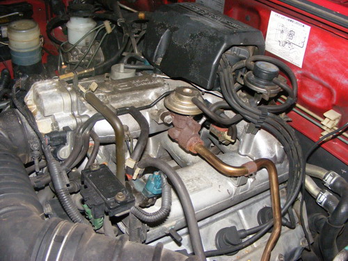

       เรียนปรึกษา พี่ๆ TCT ครับ ผมเพิ่งซื้อหัวเก๋ง Trooper จากบางนามา กำลังเปลี่ยนเป็นเบนชิน
แต่ทำไมเครื่องที่ได้ ไม่เหมือนกับ 6VD1 ที่มีในเมืองไทยเลยครับ ผมไปขอดู 6VD1 ของพี่ๆ TCT 2-3 คนแล้ว ไม่เหมือนผมเลย เครื่องผมรุ่น UBS25DW-8100575 , 6VD1-181317 ครับ กะว่าจะเปลี่ยนทั้งเครื่อง ทั้งระบบไฟ คอนโซลภายใน ด้วยครับ มีความเห็นว่าไงบ้างครับ

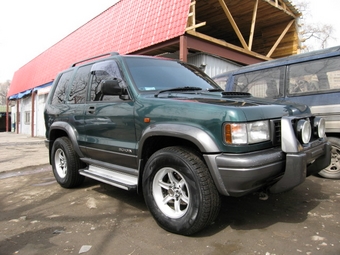

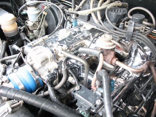

       เป็นเครื่องรุ่นนี้หรือเปล่า มีพี่ในชมรมใส่แล้วครับ นี่คือรูปปัจจุบันที่ใส่อยู่เพียงแต่นำไปปัดเงาซะสวยเท่านั้น
ส่วน spec เครื่องต้องรอท่านอื่นครับ ผมไม่มีความรู้เรื่องเครื่องเบนซิลเลยครับ

       มันคือเครื่อง 6VD1, 3200CC, DOHC ไม่เหมือนกับเครื่องที่ลงอยู่ใน Trooper โฉม 94-98 ที่เป็น 6VD1, 3200CC, SOHC ส่วนแรงม้าก็ต่างกันนิดหน่อยคือ 177 ไปเป็น 205 แรงม้า โครงสร้างเสื้อสูบเดียวกันต่างกันแค่ฝาสูบเป็น Direct Valve ไม่ต้องใช้กระเดื่องกด Valve (Rocker Arm)
จาก SamranTC.284 203.146.11.2 ศุกร์, 27/6/2551 เวลา : 08:08  IP : 203.146.11.2
edit แก้ไขคำตอบ   delete ลบคำตอบ 203576

       เป็นเครื่อง 6VD1 V6 3.2L DOHC 24 VALVE 200PSที่ 5600 รอบ([บ้านเรา177PSที่ 5200 รอบ) แรงบิด 27.0Kg-m ที่ 3600 รอบ(บ้านเรา 26.5Kg-m ที่ 3750 รอบ) แรงอัด 9.8 ต่อ 1 (บ้านเรา 9.3ต่อ 1) อัตราทดเกียร์

เครื่องตัวนี้เริ่มผลิตที่ญี่ปุ่นตั้งแต่ปลาย 1991 ถือว่าเป็นเครื่องที่มีแรงม้าและแรงบิดสูงสุดในขนาดซีซีใกล้เคียงกัน เครื่อง 6G72(2972cc)150PS/24.0Kg-m 3VZ-E(2958cc) 150PS/25.0Kg-m VG30E(2960cc)155PS/25.3Kg-m

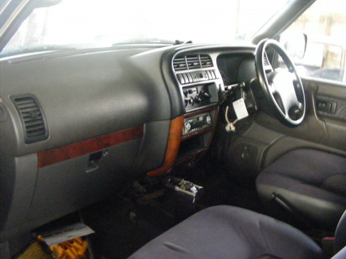

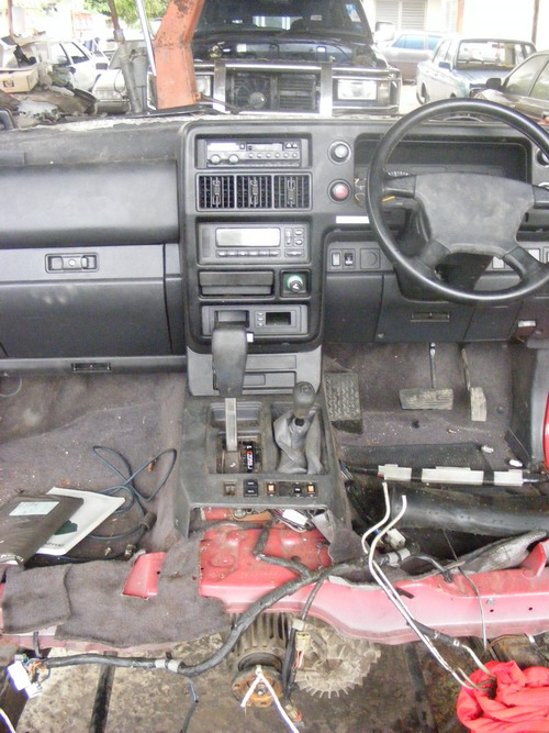

คอลโซลใช้ตัวเดิมดีกว่าครับ รุ่นใหม่กว่า เอามาเปลี่ยนเฉพาะเรือนไมล์ กับระบบแอร์(ยกชุด) สายไฟบางอย่างย้ายได้ บางอย่างใช้บวกเอา เฟืองท้ายตัวเบนซินกับดีเซลคนละตัวกัน ถ้าเปลี่ยนต้องเปลี่ยนทั้งหน้าหลัง

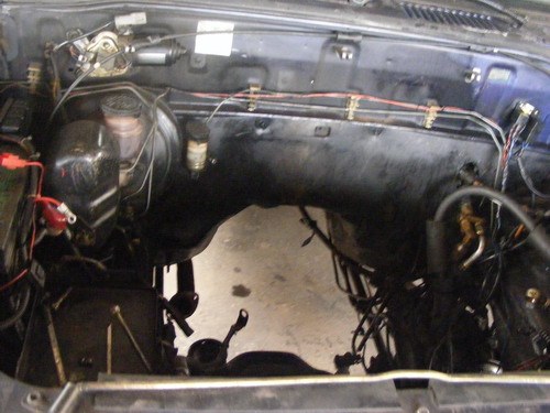

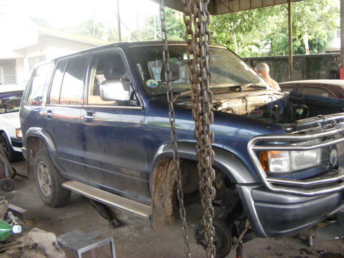

       ขอบคุณพี่ๆ TCT ที่ช่วยให้ความรู้ครับ ผมซื้อมาจากบางนา 95,000.- บาทครับ เอาเพื่อนคนญี่ปุ่นมาช่วยดูเครื่องกับคู่มือที่มากับรถ เค้าบอกว่าเป็นปี 1999 ครับ เอามาลงอู่ที่โคราชครับ เผอิญเจ้าของอู่เค้าเคยใช้ Trooper มาก่อนครับ คิดค่าเปลี่ยนเครื่อง 10,000.- ครับ ส่วนระบบไฟฟ้าเปลี่ยนสลับกันทั้งหมดครับ คิด 5,000.- ซื้อสายพาน timing อีก 3,800.- สาหัสเอาการ
รถคงเสร็จอาทิตย์หน้าครับ ถ้าเสร็จจะลอง Test ดูว่าอัตราการกินน้ำมันเท่าไร ( มึนๆ เลยผม แฟนบ่นมากเลย ) กะว่าจะใช้น้ำมันซัก 1 เดือนแล้วจะติดแก๊สครับ
