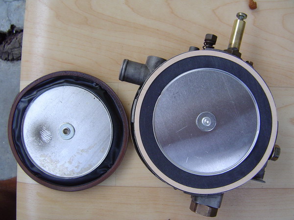

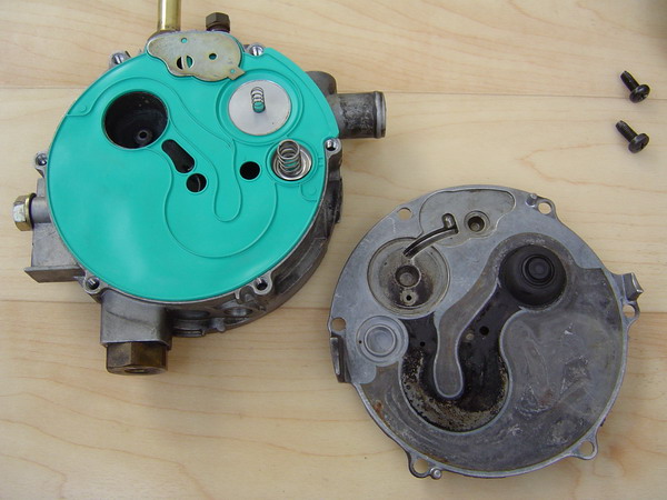

       หม้อต้มเย็นเฉียบเลยครับ.......ตรวจสอบแล้วก้อปกติ
เลยลองถอดหม้อ มาดูซะหน่อย...(หม้อต้มครับ)
ปรากฎว่าเป็นดังรูปครับ....
       โอ้..แม่เจ้า

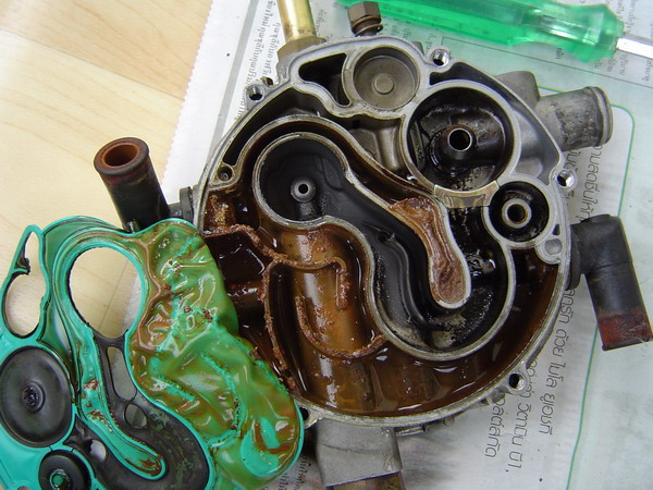

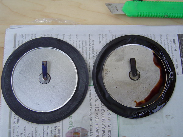

       สรุปว่า..ซีลหม้อต้มเจ๊ง.."(สรุปเองครับ)"
ดังรูปครับ....

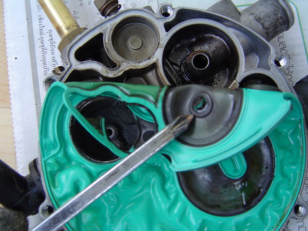

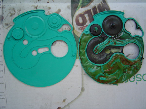

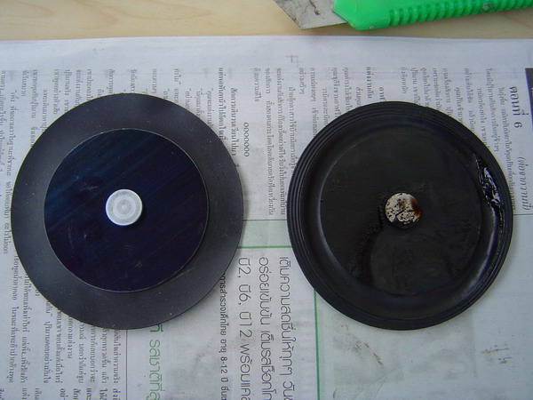

       ก้อเลยถือโอกาศทำความสะอาดและก้อเปลี่ยนผ้าปั๊มไปด้วยเลย...อิอิอิ มีทั้งหมด 3 ชิ้นครับ...
ชิ้นที่ 1

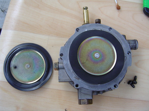

       ชิ้นที่ 2 ครับ...
จาก วิโรจน์TCT_074 58.9.221.164 ศุกร์, 11/7/2551 เวลา : 23:44  IP : 58.9.221.164
edit แก้ไขคำตอบ   delete ลบคำตอบ 203830
       ชิ้นสุดท้าย...คร๊าบบบบ

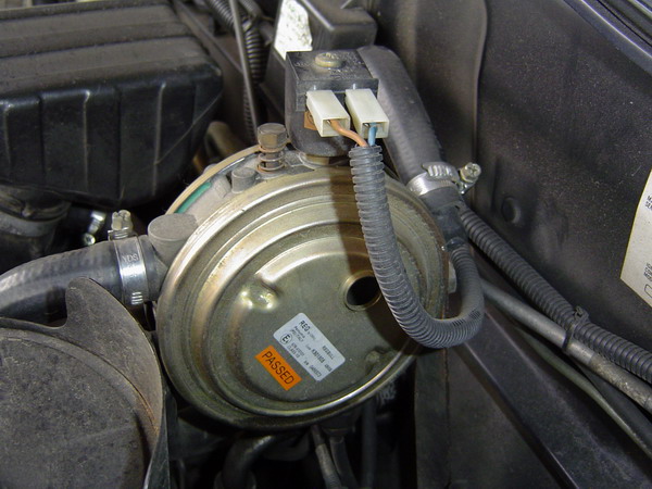

       แล้วเริ่มทำการติดตั้งคืนสู่สภาพเดิมครับ...
จาก วิโรจน์TCT_074 58.9.221.164 ศุกร์, 11/7/2551 เวลา : 23:48  IP : 58.9.221.164
edit แก้ไขคำตอบ   delete ลบคำตอบ 203832
       .......ใกล้ความจริงแล้วครับ...

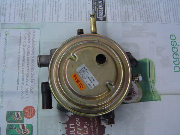

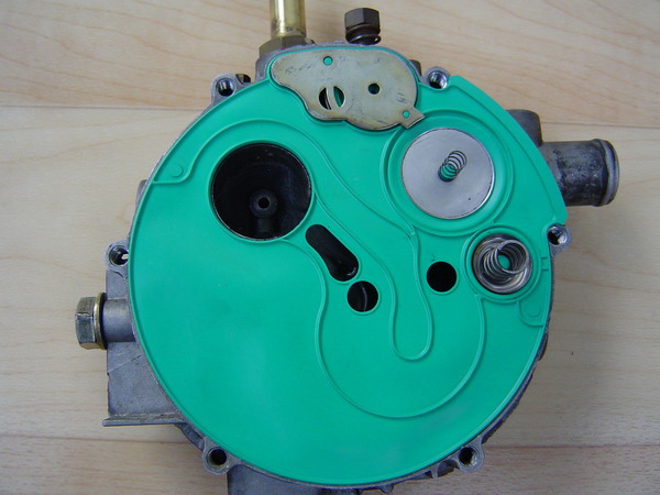

       การประกอบหม้อ..เป็นอันเสร็จสิ้นครับ.....
จาก วิโรจน์TCT_074 58.9.221.164 ศุกร์, 11/7/2551 เวลา : 23:57  IP : 58.9.221.164
edit แก้ไขคำตอบ   delete ลบคำตอบ 203837
       สุดท้าย..ก็ประกอบเข้าที่เดิมครับ....
จาก วิโรจน์TCT_074 58.9.221.164 ศุกร์, 11/7/2551 เวลา : 23:58  IP : 58.9.221.164
edit แก้ไขคำตอบ   delete ลบคำตอบ 203838
       สรุปว่าข้อสันนิษฐาน น่าจะถูกต้องครับ....
ลองสตาร์ทด้วยน้ำมันให้ความร้อนที่หม้อต้มได้ที่
แล้วลองเปลี่ยนเป็นแก๊ส..สรุปว่า OK ครับ....
วันนี้วิ่งแล้วรู้สึกปกติครับ...แล้วถ้ามีอาการอะไรผิดปกติจะมาแจ้งให้ทราบครับ...
จบข่าวรอบดึกครับ.....

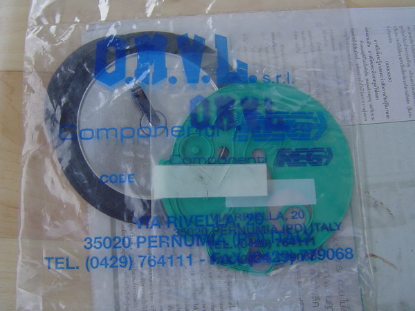

       ขอบคุณ คุณวิโรจน์มากที่แบ่งปันความรู้ ขอบคุณ
แต่ถ้าแจ้งค่าใช้จ่ายด้วยก็ดีครับ
จาก ตี๋ กทม. TCT.031 58.9.161.46 เสาร์, 12/7/2551 เวลา : 14:57  IP : 58.9.161.46
edit แก้ไขคำตอบ   delete ลบคำตอบ 203852
       ค่าเสียหาย 800 บาทครับ...
1 ชุด มี 3 แผ่นกับ 2 วงครับผม...
จาก วิโรจน์ TCT_074 58.9.221.164 เสาร์, 12/7/2551 เวลา : 17:34  IP : 58.9.221.164
