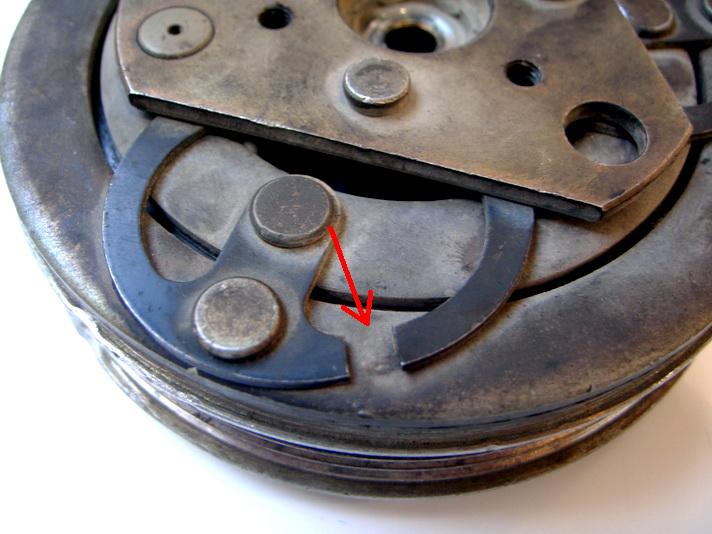

กระทั่งอยู่มาวันๆหนึ่งต้องไปธุระชุมพร.. แวะเข้าปั๊ม ได้ยินเสียงคลัทช์ตัดแอร์หน้าเครื่องเริ่มไม่เพราะ ตัดถี่แล้วดังแกร็กๆๆๆ บ่อย พอดับเครื่องจึงเห็นแผ่นสปริงหน้าคลัทช์แหว่งไปหนึ่งอัน
(ในภาพนี่ไม่ทันการณ์ กว่าจะถอดอกมา ก็ปาเข้าไปสองจุด)

       แรกเริ่มเดิมที.. มันหักอันนี้ก่อน! พอทน แม่เหล็กหน้าคลัทช์ยังจับบ้าง... ปล่อยบ้าง... กระทั่งขากลับกรุงเทพฯ อีกแผ่นจึงหักตาม
คราวหน้าแหล่ะ.. หน้าคลัทช์จับติด ไม่ปล่อย แม้จะกดปุ่มตัดสวิทช์ A/C แล้ว..

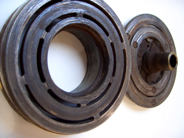

       จึงเป็นเหตุให้เกิดที่มา... รื้อและก็ยำ ด้วยการไปซื้อคอมบิลท์มือสองจากสง่าคอมฯแอร์ที่เซียงกง ถอดเอาแต่เฉพาะหน้าคลัทช์ มาประกอบใส่กับเสื้อลูกเดิม เนื่องจากสภาพเสื้อของเราสวยกว่ามาก
หมายเหตุ ร้านสง่าคอมฯแอร์ที่เซียงกง มีทั้งปทุมวัน, บางพลี, และรังสิต จำหน่ายแต่อะไหล่และก็คอมฯมือสองโดยเฉพาะ ส่วนของทรูเปอร์ต้องบอกว่า คอมแอร์ของรุ่นเครื่องยนต์เบนซิน เนื่องจากจานพูเลย์จะเล็กกว่าของดีเซล และร่องสายพานไม่เท่ากัน

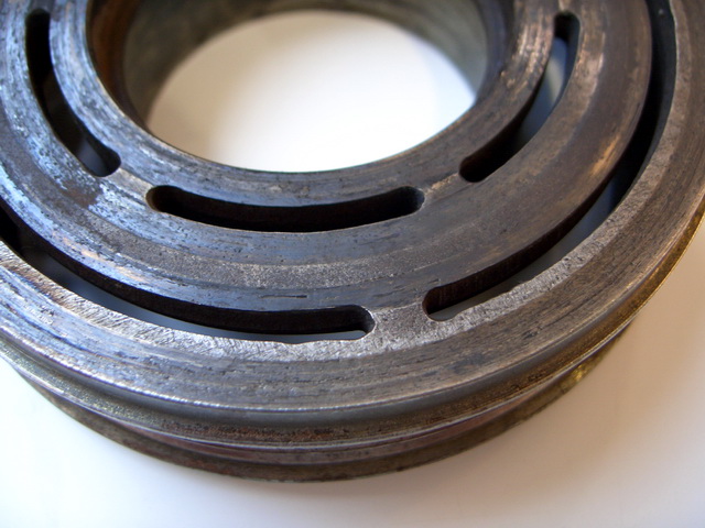

       จานหน้าคลัทช์อันเดิมของผมที่แผ่นสปริงมันหัก.. ก่อนจะหัก มันล่อซะสึกไปแถบนึง!!
Godzila จาก Manit 202.149.25.233 จันทร์, 14/7/2551 เวลา : 15:20  IP : 202.149.25.233
edit แก้ไขคำตอบ   delete ลบคำตอบ 203887
       ร่องสึกหาย.. ซะจนเนียนเรียบ!

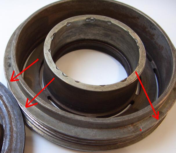

       คอมฯบิลท์ที่ซื้อมาจากร้านสง่าคอมแอร์ ดูแล้วไม่สวย แต่ก็เหมาะสมกับราคา 3,500 บาท เมื่อถอดชุดจานหน้าคลัทช์ออกมา จะเจอก้อนขดแม่เหล็กที่อยู่วงนอก กับตลับลูกปืนที่อยู่วงใน
ปัญหาลูกปืนคอมฯที่ดังๆกัน สาเหตุก็มาจากเจ้าตัวนี้.. ถ้ารื้อออกมาเปลี่ยนด้วยการอัดตลับลูกปืนชุดใหม่เข้าไป.. ใช้ได้อีกนานปี
ส่วนคอมฯลูกเดิมของผมเคยรื้อออกมาเปลี่ยนเมื่อสองปีก่อน ตอนแผ่นสปริงหักครั้งแรก ก็เลยเปลี่ยนพร้มกัน เที่ยวนี้ยังดี แน่นและเงียบ เลยแค่ๆทำความสะอาด
ที่เห็นในภาพเป็นชุดของคมบิลท์ ไม่ค่อยสวยเท่าไหร่

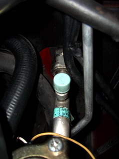

       อีกปัญหานึง... สำหรับคอมเพรสเซอร์แอร์ที่มีอาการตัดบ่อย ตัดถี่ หรือตัดซะจนมันไม่ทำงานเลย! ก็คือเจ้าเซ็นเซอร์ที่ตัวคอมฯ (จะฝังติดตรงจุดศรชี้) เสีย ทำให้คอมแอร์ไม่ยอมทำงาน
พอดีวันที่ผมไปเปลี่ยนถอดคอมฯเพื่อสลับอะไหล่ ในอู่ของสมเกียรติ ณ บางชัน เจอกับพี่ตี๋ คุยถึงเรื่องปัญหาเจ้าตัวนี้ให้ฟัง แถมยังได้สแปร์จากคอมเก่าที่ทิ้งอยู่ในอู่ 1 ตัว (พอดีวันนั้นไม่ได้เอากล้องติดรถไป)
เลยชี้ได้แค่ตรงติดที่มันติดอยู่ครับ เนื่องจากลูกที่ซื้อมา เค้าไม่ใส่มาให้

       สภาพคอมเพรสเซอร์ของ Zaxle แบบโรตารี่ ที่ใช้อยู่ในรุ่นเครื่องยนต์เบนซิน ถ้าสมบูรณ์ๆ เย็นโคตรครับ
Godzila จาก Manit 202.149.25.225 จันทร์, 14/7/2551 เวลา : 15:41  IP : 202.149.25.225
edit แก้ไขคำตอบ   delete ลบคำตอบ 203891
       อีกด้านนึง

ดูในภาพอีกที จะเห็นร่องสึกหายจนเกลี้ยง(กินเองไปฝั่งนึง)
