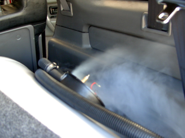

fดูความหวาดเสียว... ต่ไม่ควรเอาอย่าง!
จาก Manit
IP:202.149.24.161
อังคารที่ , 15/7/2551
เวลา : 19:51

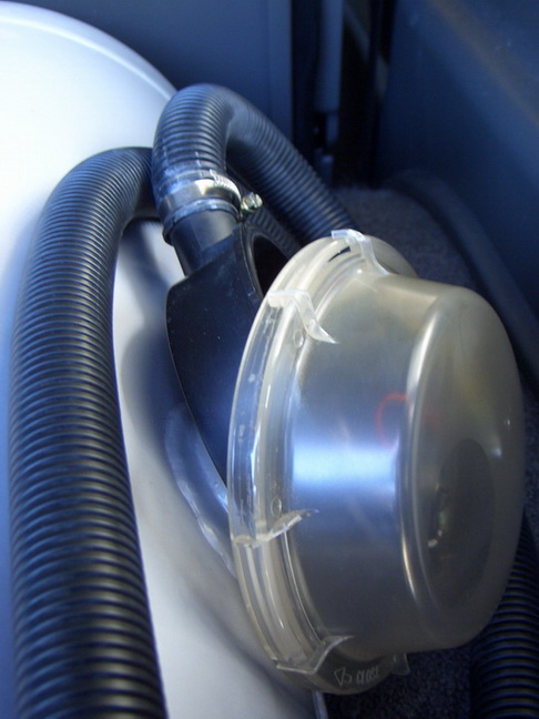

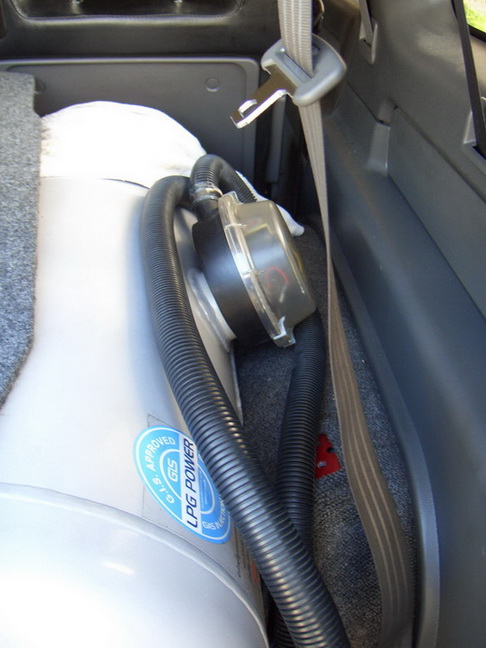

       เดี๋ยวจะเข้ามาอธิบาย.. ดูภาพหวดเสียวไปก่อนแล้วกัน!
       อืม.. ฟุ้งดีจัง
จาก Manit 202.149.24.129 อังคาร, 15/7/2551 เวลา : 20:05  IP : 202.149.24.129
edit แก้ไขคำตอบ   delete ลบคำตอบ 203923

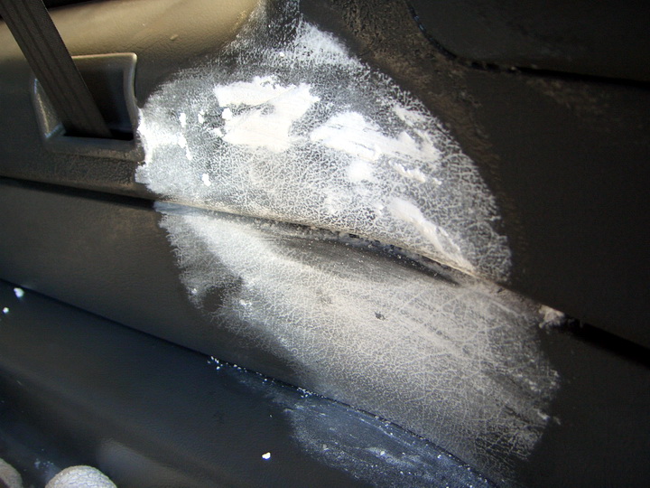

       ข้างผนังเป็นน้ำแข็งเลย...
จาก Manit 202.149.24.129 อังคาร, 15/7/2551 เวลา : 20:10  IP : 202.149.24.129
edit แก้ไขคำตอบ   delete ลบคำตอบ 203924
       เชื่อแล้วว่าพี่เสียวจัดๆ...พิมพ์ผิดพิมพ์ถูก ความเสียวนี่น่ากลัวเหลือเกิน
จาก 202 124.120.49.79 อังคาร, 15/7/2551 เวลา : 20:17  IP : 124.120.49.79
edit แก้ไขคำตอบ   delete ลบคำตอบ 203927
       พี่มานิตย์ อย่าบอกนะรื้อขอตัวเองแก้กลุ้มนะ
แค่ของคอมแอร์มือสองหน่อยเดียว รื้อพังอย่างอื่นเลยหรือครับ
ตกลงเป็นไรครับ
จาก บรรจง TCT212 161.200.255.162 อังคาร, 15/7/2551 เวลา : 20:48  IP : 161.200.255.162
edit แก้ไขคำตอบ   delete ลบคำตอบ 203928
       อย่าบอกนะครับว่ากำลังทำ Car Bomb...
(ล้อเล่นครับ ...แต่น่ากลัวจริงๆ)
จาก LAMP 58.9.152.111 อังคาร, 15/7/2551 เวลา : 21:44  IP : 58.9.152.111
edit แก้ไขคำตอบ   delete ลบคำตอบ 203929

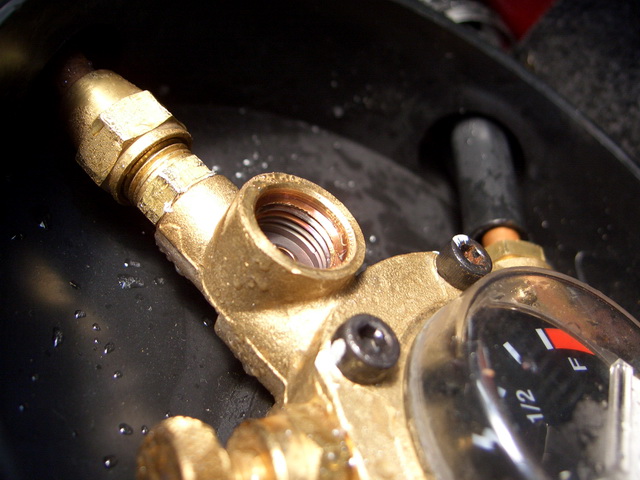

       เลยเป็นเหตุให้ต้องรื้อวาล์วออกมาดู.. ทั้งๆที่เนื้อแก็สในถังมีอยู่ตั้งเกือบครึ่ง!! ประกอบกับข้างบ้านเงียบสงัด ไม่มีใครอยู่ เลยจัดการถอดไอ้เจ้าวาล์วตัวปัญหามาชมซักหน่อย...
จาก Manit 202.149.24.161 อังคาร, 15/7/2551 เวลา : 23:01  IP : 202.149.24.161
edit แก้ไขคำตอบ   delete ลบคำตอบ 203934
       กว่าจะหมด.. นานใช้ได้เลย!
แล้วก็จัดการถอดสกรูวาล์วออกมา หลังคลายไอแก็สจนหมด
จาก Manit 202.149.25.234 อังคาร, 15/7/2551 เวลา : 23:19  IP : 202.149.25.234
edit แก้ไขคำตอบ   delete ลบคำตอบ 203936

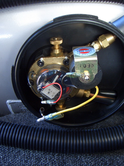

       หน้าตาของวาล์ว
จาก Manit 202.149.24.129 อังคาร, 15/7/2551 เวลา : 23:22  IP : 202.149.24.129

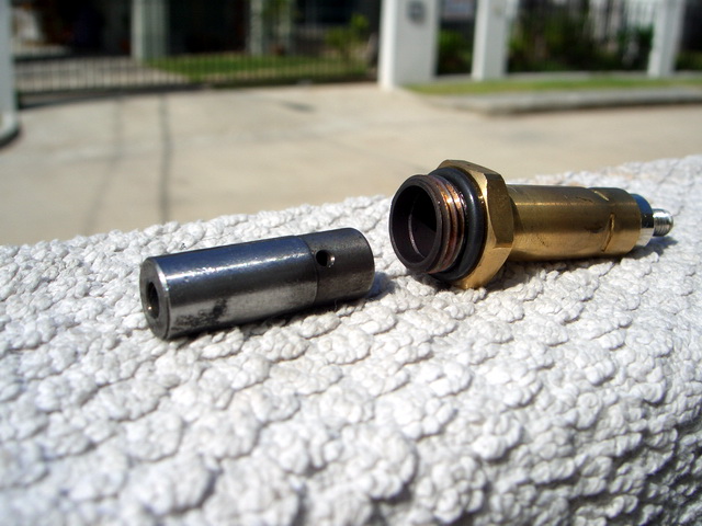

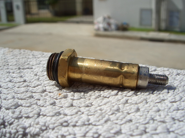

       จากนั้นก็ถอดแยกออกมาทีละชิ้นๆๆๆ มีอะรไบ้ง?
จาก Manit 202.149.24.161 อังคาร, 15/7/2551 เวลา : 23:24  IP : 202.149.24.161
edit แก้ไขคำตอบ   delete ลบคำตอบ 203938
       อืม.. ตัวปลอกนอกมีแค่นี้
จาก Manit 202.149.25.234 อังคาร, 15/7/2551 เวลา : 23:27  IP : 202.149.25.234
edit แก้ไขคำตอบ   delete ลบคำตอบ 203939

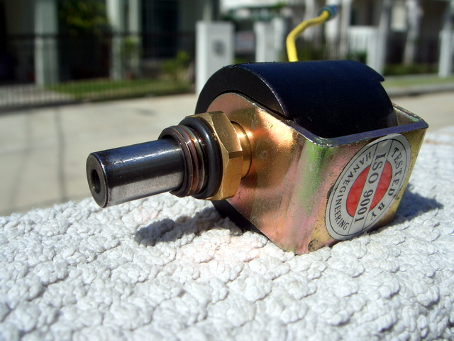

       ในรูนี้มีสปริงอันเล็กๆอีก 1 ตัว... เดี๋ยว ไปเดินหาก่อน กระเด็นปายไหนแล้วม่ายรุ๊ !!! เวร

       เอ้า.. ภาพมาหน่อย
จาก Manit 202.149.25.241 อังคาร, 15/7/2551 เวลา : 23:31  IP : 202.149.25.241
edit แก้ไขคำตอบ   delete ลบคำตอบ 203941

       พี่ครับถ้าไฟแสดงปริมาณแก๊สผิดเพี้ยน มันไม่น่าจะใช้เจ้าตัวที่พี่ ถอดนะครับตัวที่ถอดเป็นตัวเปิดปิดแก็สหรือเปล่า ตัวที่เสียน่าจะเป็นที่ชุดเกจ์ลูกลอยและเข็มแสดงปริมาณแก็ส หากผิดถูกอย่างไรต้องขออภัยด้วยครับ รถผมเคยวาล์วปิดเปิดรั่วซึมผมถอดถังออกจากรถยกเอาไปไว้กลางทุ่งเลยครับ
จาก ต้น 203.131.222.2 พุธ, 16/7/2551 เวลา : 13:47  IP : 203.131.222.2
edit แก้ไขคำตอบ   delete ลบคำตอบ 203954

       ATTN : คุณต้น
ขอบคุณมากครับที่แจ้ง...
ความจริงถ้าดูรีวิวดีๆ จะเห็นว่าผมถอดออกมาเล่นๆ ไม่ได้ซ่อมอะไรครับ คือสงสัยและก็คันอยากรื้อเท่านั้น ถ้าอ่านคำตอบที่ 17
"เสร็จแล้วก็ประกอบกลับ...ม่ายมีอะไรทำ!! บ้าเปล่าวะนี่ตู!! ได้ของแถมมาอีกอย่าง ห้องโดยสารเหม็นแก็สหึ่งเลย! ต้องขับฮอนด้าไปทำงานแทน"
คือรื้อมาก็ไม่เจออะไร? เสียแก็สฟรีไปอีกเกือบครึ่งถัง วันนี้ในห้องโดยสารก็ยังไม่หายเห็น(ดีจริงๆ) สมน้ำหน้าตัวเองครับ!
แต่ยังไงก็ขอบคุณที่โพสท์ชี้แนะครับ

       ตามรูปคำตอบที่ 1 ขณะที่แก๊สมีการรั่วไหลออกมาควรจะเปิดกระจกหรือท้ายรถเพื่อระบายแก๊สออกโดยห้ามมิให้เกิดแหล่งของความร้อนจากหลอดไฟหรือประกายไฟ และที่สำคัญคือไม่ควรถ่ายภาพเนื่องจากแสงจากไฟแฟส จะทำให้เกิดการติดไฟขึ้นได้ ตามสมการการเกิดไฟ
เชื้อเพลิง (แก๊สที่รั่ว) + ออกซิเจน + ความร้อนหรือประกายไฟ = ไฟ
จาก TCT 014 222.123.115.140 เสาร์, 19/7/2551 เวลา : 08:23  IP : 222.123.115.140
edit แก้ไขคำตอบ   delete ลบคำตอบ 203996
       เชื้อเพลิง (แก๊สที่รั่ว) + ออกซิเจน + ความร้อนหรือประกายไฟ = ไฟ และ = บึ้ม
จาก ตี๋ กทม. TCT.031 58.9.166.138 เสาร์, 19/7/2551 เวลา : 10:32  IP : 58.9.166.138
edit แก้ไขคำตอบ   delete ลบคำตอบ 204000
