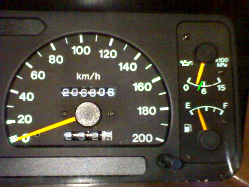

       อยากทราบว่า เครื่องยนต์ ที่จัดอยู่ใน ระดับ ดีมาก ,ดี ,พอใช้ แรงดันน้ำมันเครื่องควรอยู่ที่ระดับใดครับ รูปนี้ขณะติดเครื่องแล้วจอด ขณะใช้ความเร็วควรอยู่ที่เท่าไหร่ครับ
       ไม่ทราบเหมือนกัน.. แต่เท่าที่ผมวิ่งต่างจังหวัดบ่อยๆด้วยความเร็วประมาณ 100-120 กม./ชม. เข็มแรงดันจะอยู่ในระดับเส้นสีเขียวที่ผมมาร์คเอาไว้ครับ

       ตามนี้ครับ.

       ของผม อยู่ที่เลข 15 สูงสุด ตลอด ไม่ว่าจะวิ่งหรือจอด เวลาเครื่องติด ไม่ทราบผิดปกติหรือเปล่า ถ้าไม่ปกติต้องตรวจเช็คจุดไหน ครับ ช่วยแนะนำด้วย

       ต้องดูตามสเปคในคู่มือน่าจะแน่นอนกว่า ตามปกติควรจะอยู่ตรงกลาง+/-นิดหน่อย (ถ้าระบบเซนเซอร์ไม่เพี้ยน) ถ้าต่ำมาทาง 0 มากๆกรองนมค.อาจตันหรือถ้าสูงแบบท่านtct294ชุดกรองหรือระบบแรงดันนมค.อาจมีปัญหา ทางที่ดีควรรีบทำการตวรจเช็คดีกว่าครับ...
