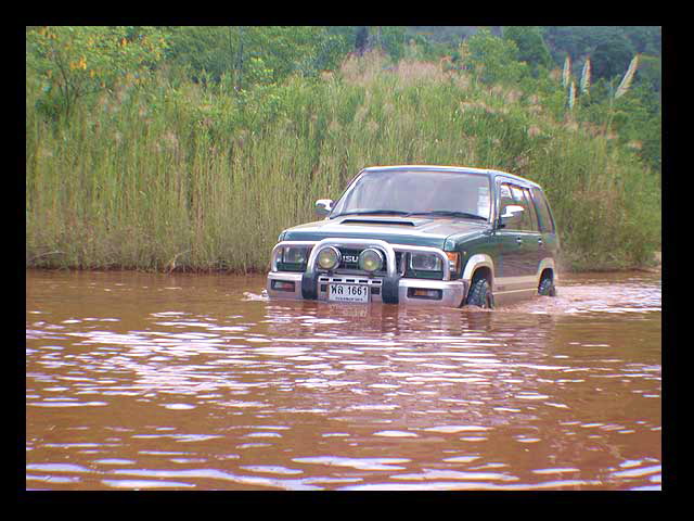

ผมใช้เครื่อง 4 jg2 เหมือนกันครับ แต่เป็นปั้มธรรรมดา ปรับแต่งได้ง่ายแต่แรงม้าน้อยกว่าตัวปั้มไฟฟ้าประมาณ 10 แรงม้าครับ ใช้งานมานานไม่มีปัญหาอะไรครับ นอกจากว่าเปลืองว่าเบนซิลติดแก๊ส แต่แรงบิดดีไปได้ทุกที่ครับ ... รูปที่แนบมาไปเขากระโจมกับ tct trip นี่แหละครับ เมื่อปี 49 ครับ
