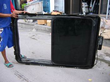

       ขอบคุณมากครับผม แล้วเราต้องใส่ท่อน้ำอะไรด้วยครับ ส่วนตัวซันรูฟที่เห็นในรูป ผมคิดว่าน่าจะเจาะหลังคาอ่ะครับ ขออนุญาติลงรูปนะครับ

       อย่าเอาแบบรูปที่ส่งมาให้ไปทำนะครับ เดียวงานเข้า! ถ้าอยากได้จริงๆต้องหาแบบที่เค้าตัดทั้งหลังคามาขาย งงไหมครับ ให้นึกว่าเข้าไปนั่งในรถ แหงนหน้ามองหลังด้านในของรถตัวเอง เอามาทั้งแผ่น หลังคาเลย แบบที่เค้าตัดมาขาย จะไม่ตัดเสามาให้ ดูว่ามีแผ่นกันความร้อนมาด้วย เอาให้ครบ หรือมีโอกาสเห็นใครมีขอดูก่อนว่าซันรูฟมีอะไรบ้าง แล้วค่อยไปหาก็ยังไม่สายครับ ซื้อแยกเป็นชิ้นมา ไม่แน่นนำครับ เดี่ยวงานเข้า!

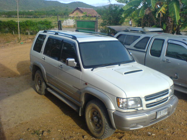

ลงรูปโชร์หน่อย รถผมเอง
จาก kklk.227 222.123.95.225 อาทิตย์, 27/7/2551 เวลา : 17:12  IP : 222.123.95.225
edit แก้ไขคำตอบ   delete ลบคำตอบ 204131
       รูปตามคำตอบที่ 3 ใช้สำหรับรถที่มีซันลูปอยู่แล้ว แล้วซันลูปเสียครับ ส่วนรถที่ไม่มีซันลูปมาต้องยกมาทั้งหลังคาแล้วมาเลาะเอาตรงบริเวณร่องรางน้ำ เมื่อเลาะเสร็จก็จะติดมาทั้งหลังคาและซันลูป ส่วนเรื่องท่อน้ำหมายถึงตัวซันลูปจะมีท่อน้ำทิ้งเพื่อที่จะระบายน้ำบางส่วนที่ไหลเข้ามาตามร่องของตัวซันลูปออกทิ้งไป
จาก SE 58.136.94.129 อาทิตย์, 27/7/2551 เวลา : 18:04  IP : 58.136.94.129
edit แก้ไขคำตอบ   delete ลบคำตอบ 204132
       ขอบคุณทุกๆความคิดเห็นครับผม รถสีขาวงามแท้เลยครับ
