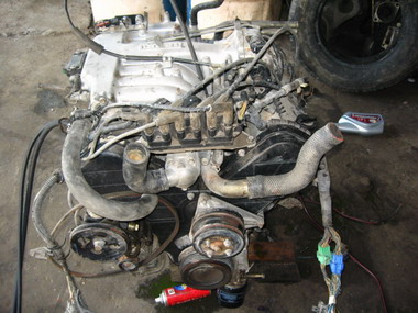

       ของผมวิ่งได้แล้ว กินแกสประมาณ5.5กม./ลิตร

       ท่านIZU004 ครับ ใช้งบเท่าไรครับ ต้องเปลี่ยนอะไรอีกบ้างครับ

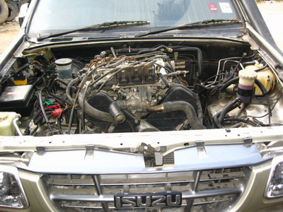

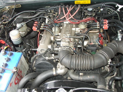

คุณ IZU 004 ภาพนี้วางในรุ่นไหนครับ วางได้สวยดีจัง ครับ ช่วงหม้อนำ+คานหน้า โม มากมั้ยครับ
เครื่องรุ่นนี้ สีเครื่องจะ อมสีทองใช่ไหมครับ

       เครื่อง 6VD1 DOHCคอยล์หลัง พร้อมเกียร์ธรรมดาขับ4 ราคา50,000 บาท ค่าวาง +แผ่นครัท+ หม้อน้ำ+ครอบพัดลม 30,000บาท หม้อนำคานไม่ได้โม วางในโรดิโอ ดรากอนอาย ปี97 เครื่องสีอมทองถูกต้องครับ

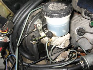

       ควรระวัง....เมื่อลงเครื่องทรูเปอร์ในรถD-MAX
เรื่องระบบเบรค-ช่วงล่างสำคัญมาก
ให้ช่างตรวจเช็คให้ดีนะครับ ถ้าเป็นเกียร์AUTO ของทรูเปอร์ เบรคมือต้องใช้ได้ดี

       ผมเปลี่ยนหม้อลมเบรคเป็นของทรูเปอร์ครับ ได้มาร้านเดียวกับเครื่อง 1500 บาทครับ เบรคดีขึ้นครับ ขอบคุณคุณตี๋ครับ

       ผมก็เปลี่ยนหม้อลมเบรคของทรูเปอร์เหมือนกัน ลองดูก่อนถ้าไม่อยู่จิงๆเตรียมใส่ดิสก์เบรคหลังไว้แล้วคับ
