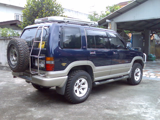

       ผมเปลี่ยน โช๋ค สปริง ทอร์ชั่นบาร์ เป็นของ นกแก่ (old man emu) แค่นี้ก็ได้ประมาณ สองนิ้วกว่าแล้วครับ ใส่ยาง 265-75-16 สบายครับ
