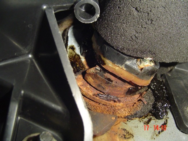

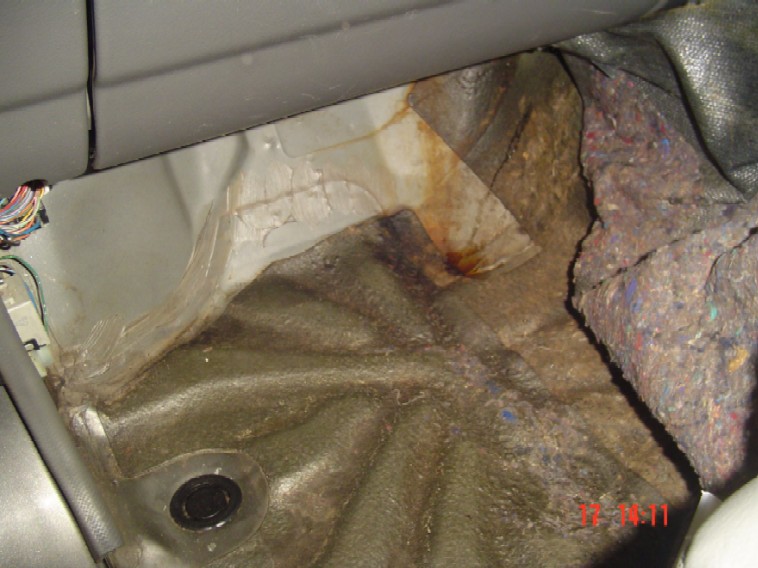

       ไปปฏิบัติภารกิจหลายเดือน จอดรถเก็บไว้กลับมามีกลิ่นอับๆ รื้อดูก็เจอรอยน้ำจากท่อแอร์ หรือฮีตเตอร์ไม่ทราบ น่าจะซิมมานานแล้ว จะแก้ไขอย่างไร ช่วยแนะนำหน่อยครับ

       รถยังไม่ติดแก๊สใช่ป่าว เพราะถ้าติดแล้วท่อน้ำเส้นนี้จะถูกตัดต่อไปเลี้ยงหม้อต้มแก๊ส ...ผมเดาถูกป่าว

       ไปที่ร้านแอณ์เลยครับ น่าจะดีที่สุด ปรกติท่อที่อยู่ข้างๆน่าจะมีท่อยางเสียบไว้ด้วยนะมันน่าจะเป็นท่อน้ำทิ้งครับ

       ถูกต้องครับ รถปี 96 เดิมๆ ทุกอย่าง จอดมากกว่าใช้ ตกลงตัวการคือท่อฮีตเตอร์ถูกต้องมั๋ยครับ และควรตัดออกหรือซ่อมดี ขอบคุณคุณ 202 และคุณyo

       ดูแล้วน่าจะเป็นข้อต่อฮีทเตอร์ ถ้าตัดฮีทเตอร์ออกก็จะไม่สามารถปรับอุณหภูมิในห้องโดยสารได้ เพราะ Trooper ใช้ความร้อนจากฮีทเตอร์มาเป็นตัวลดความเย็นของแอร์ แต่ของผมก็ตัดฮีทเตอร์ออกครับ เพราะข้อต่อหัก ทุกวันนี้ใช้ปรับอุณหภูมิโดย manual ครับ กดเปิด / ปิด AC แทน
