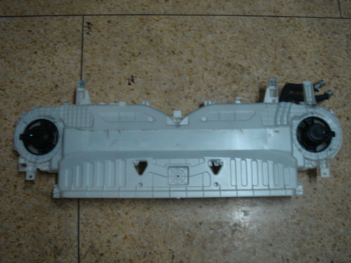

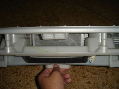

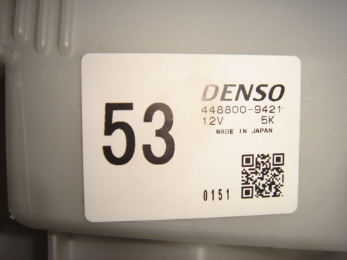

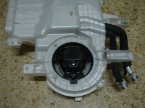

       แบบนี้ใช้ได้มั้ยครับ
จาก TCT 337 58.136.48.163 พุธ, 27/8/2551 เวลา : 13:26  IP : 58.136.48.163
edit แก้ไขคำตอบ   delete ลบคำตอบ 204668
       2
edit แก้ไขคำตอบ   delete ลบคำตอบ 204669
       3
จาก TCT 337 58.136.48.163 พุธ, 27/8/2551 เวลา : 13:27  IP : 58.136.48.163
edit แก้ไขคำตอบ   delete ลบคำตอบ 204670
       4
จาก TCT 337 58.136.48.163 พุธ, 27/8/2551 เวลา : 13:28  IP : 58.136.48.163
edit แก้ไขคำตอบ   delete ลบคำตอบ 204671
       5
จาก TCT 337 58.136.48.163 พุธ, 27/8/2551 เวลา : 13:29  IP : 58.136.48.163
edit แก้ไขคำตอบ   delete ลบคำตอบ 204672
       เพื่อเป็นแนวทางครับ

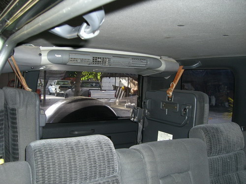

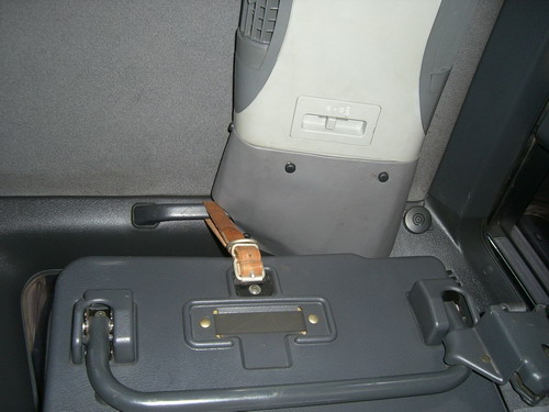

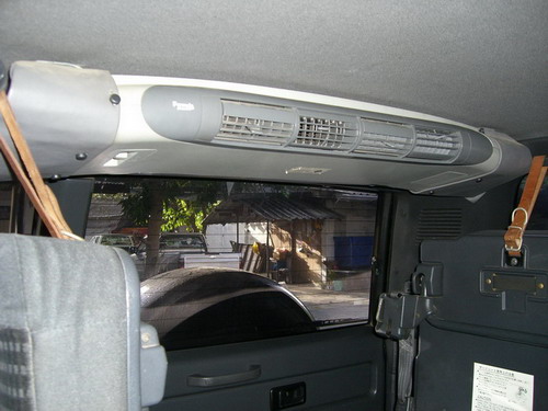

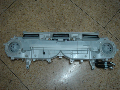

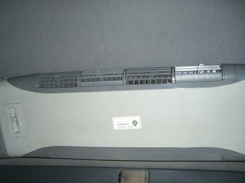

จาก hart 125.27.193.136 พฤหัสบดี, 28/8/2551 เวลา : 08:56  IP : 125.27.193.136
edit แก้ไขคำตอบ   delete ลบคำตอบ 204682
edit แก้ไขคำตอบ   delete ลบคำตอบ 204683
จาก hart 125.27.193.136 พฤหัสบดี, 28/8/2551 เวลา : 08:57  IP : 125.27.193.136
edit แก้ไขคำตอบ   delete ลบคำตอบ 204684
edit แก้ไขคำตอบ   delete ลบคำตอบ 204685

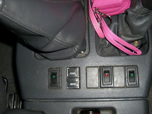

       ปุ่มควบคุมครับ ใช้ได้ 2 ทาง
จาก hart 125.27.193.136 พฤหัสบดี, 28/8/2551 เวลา : 08:59  IP : 125.27.193.136
edit แก้ไขคำตอบ   delete ลบคำตอบ 204686
       สวยดีครับ เห็นเปลือยๆนึกว่าเอาเครื่องดูดควันในครัวแม่บ้านมาดัดแปลง
