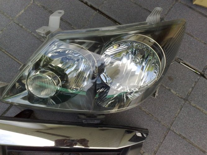

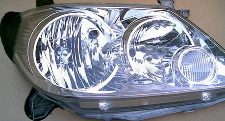

       ผมซื้อของเชียงกงสภาพใสๆ ข้างละ 1000 บาท (มาทั้งชุดพร้อมมอเตอร์ปัดน้ำฝน และกรอบตามสีรถ) ไม่ผิดหวังครับ

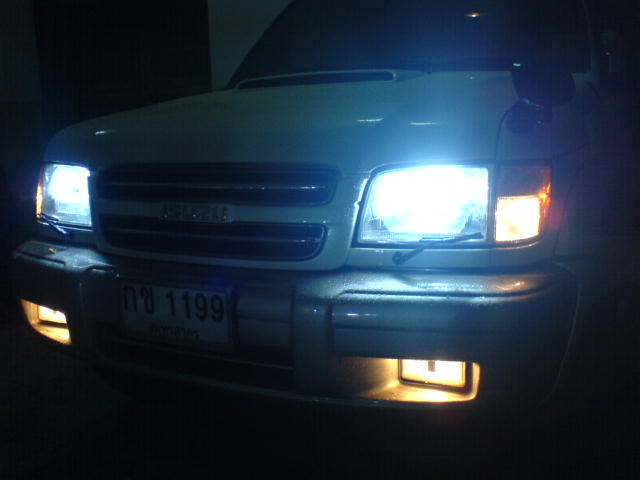

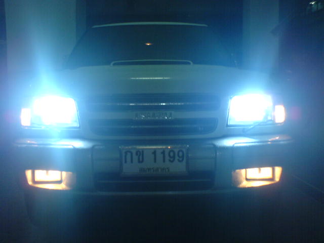

       ผมไปติดมาแล้วครับ ราคาลงกว่านั้นอีกแค่ 3100 บาทเอง
เลือก K ได้เลยแต่ไฟสูงเป็นแบบเดิมนะครับ
ผมเลยติด ตัว 4000 บาทเป็นXENONทั้งไฟสูงไฟต่ำครับ
สว่างมากเลย และไม่มีใครด่า(เพราะเราไม่รู้ 55+)
ปล. 6000 K น่าใส่ แต่ผมใส่ 8000 K ว่างๆจะถ่ายรูปให้ดู

       8000 k ครับ แล้วแต่คนชอบถามว่าแยงตาคนอื่นมั้ย ผมบอกได้เลยว่าไม่ทราบเพราะผมคนขับ
ผมชอบที่สว่างและสวย

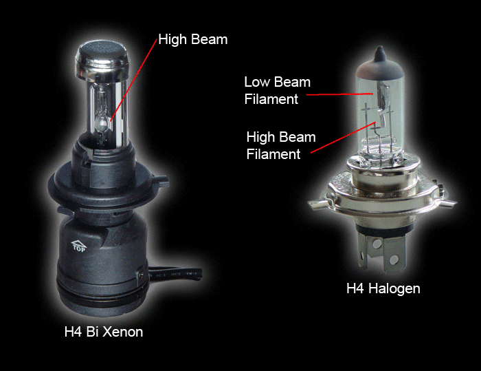

ภาพนี้แสดงให้เห็นตำแหน่งกระเปาะของหลอดซีนอนที่อยู่ตรงกันกับไส้หลอดฮา โลเจน แสดงว่ายี่ห้อนี้ดีไซน์ออกมาดี จุดกำเนินแสงจะไม่เพี้ยน แต่บางยี่ห้อไม่ได้เป็นแบบนี้

       ขอคำแนะนำจากคุณ Ganza เพิ่มนะครับถ้าจะใส่หลอดแบบมีหมวกครอบตามรูปจะมีปัญหาเรื่องการฟุ้งของแสงที่ ไม่สามารถควบคุมได้หรือไม่ครับ

       สอบถามข้อมูลเพิ่มเติมครับ แล้วถ้าเป็นกรณีโคมไฟหน้ารถตามรูปถ่ายที่มีหมวกครอบหลอดไฟหน้าติดตั้งมาให้แล้วในในชุดโคม การที่เราจะเปลี่ยนเป็นหลอดซีนอนกับชุดบัลลาสซีนอนของโตโยต้าแท้ที่ประกาศขายอยู่จะมีปัญหาเรื่องการฟุ้งของแสงที่คุณGanzaกล่าวถึงหรือไม่ครับ
