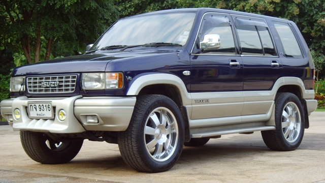

ใส่สเปเซอร์ตัวนี้น่ากลัวมั้ยครับ
จาก 227
IP:117.47.58.53
ศุกร์ที่ , 5/9/2551
เวลา : 09:09
       ท่านใดพอทราบบ้างครับ หรือเคยได้ยินของใครน๊อตขาดบ้างครับ
       ลืมบอกครับ หนา 1นิ้ว
จาก 227 117.47.58.53 ศุกร์, 5/9/2551 เวลา : 09:10  IP : 117.47.58.53
edit แก้ไขคำตอบ   delete ลบคำตอบ 204819
       -กลัวล้อจะสั่นครับ ถ้าถ่วงไม่ดี
-ต้องใส่หนาขนาดนี้เลยหรือครับ

       ว่าจะใส่ล้อ 20 นะครับ แต่จะดูก่อนว่าอีกกี่เซ็นขอบยางจะพอดีกับโป่งล้อครับ

       ผมว่า... กว่าจะทำให้ล้อนิ่งได้นี่ สงสัยต้องใช้เครื่องจี้ประชิดล้อแน่นอน!

       ไม่ต้องห่วงครับ ผมเคยใช้ขนาดเท่านี้แหละ ใส่ดีแมกอยู่ขอบ18 ไม่สั่นครับแต่โรงกลึงที่ทำต้องมาตรฐานนะครับและเลือกใช้น็อตแท้ ที่ล้อสั่นควรต้องตีปลอกใส่นะครับส่วนใหญ่แม็กพวกนี้รูกลางจะใหญ่กว่าถ่วงอย่างไรก็สั่นอยู่ดี แมก18-20ได้สวยแต่ผมว่าขับไม่ดีเลยผมเคยเอา18มาใส่Trooperแล้วขี่ไม่ดีเท่าล้อเดิมก็เลยถอดออกมันไวกับถนนมากต้องคอยเกร็งกับพวงมาลัยตลอดขับทางไกลเมื่อย ตอนนี้ลง265/75r16 ขับไกล้เคียงของเดิมครับ

       ที่ว่าถ่วงอย่างไรก็ไม่หายสั่นหมายถึงเราไม่ตีปลอกใส่ครับ

       ใส่มาแล้วครับ ผลสรุปว่าไม่ต้องตีปลอก
แล้วล้อก็ไม่สั่นด้วยครับ
ไม่ต้องทำอะไรเลยแค่ยิงเข้าไปเท่านั้นพอและถ่วงล้อดีๆแค่นี้ก็หล่อแล้วครับ

       อีกอย่างนึงนะครับ เข้าโค้งดูจะแน่นกว่าเดิมด้วย(หรือผมคิดไปเอง)

       เข้าโค้งแน่นกว่าเดิมแน่นอนครับเพราะหน้ายางมันกว้างกว่าเดิม

       Spacer แบบนี้..ถ้าได้ศูนย์ดีก็ไม่สั่น/ถ้าศูนย์ไม่ดีก็สั่น อันนี้แล้วแต่ดวงครับ เห็นท่าน227..ว่าจะใส่ขอบ20นิ้วนั้น ผมว่าไม่จำเป็นต้องลองSpacerหรอกเพราะขอบขนาดนี้หน้ายางขั้นต่ำก็265ซึ่งก็มากกว่าเดิมๆคือ245อยู่แล้ว ไหนๆจะมีสมาชิกล้อโตแล้วขอโชว์หน่อยแล้วกันครับ..

       ผมเคยใส่แล้วครับ ขอบ20 รถผมมีโป่งล้อด้วยกลัวไม่สวย
เลยใส่รอไว้ก่อนนะครับ... ผมอยากได้ล้อแบบคุณนิคมนะ
