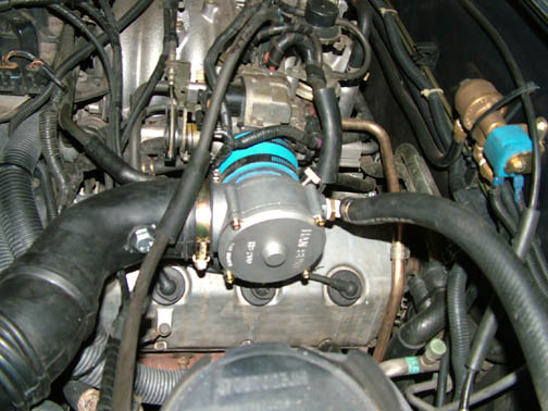

       กำลังTest ของเล่นใหม่อยู่ครับ
       จาก Fix mixer มาเป็น Variable mixer

       ไปดูของพี่โน เลยติดใจ มาลองดูมั่ง

       ซื้อที่ไหน เท่าไร จะไปเอามาลองมั่ง

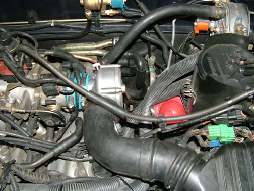

       หม้อต้มยังของเดิมอยู่
ดูแบบใกล้ ๆ

       คุณประพันธ์ใจร้อนจังยัง Load รูปไม่หมดเลย

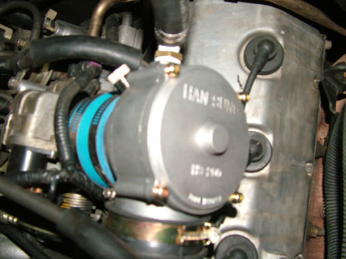

พี่ตี๋เครื่องสะอาดดีจัง
