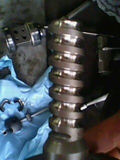

       ผมมีปัญหาคือนำมันpowerที่กระปุกมันรั่วแต่ไม่มากนะซ่อมศุนย์ๆคิดตั้ง7000บาทพี่ๆคนไหนรู้ที่ซ่อมบ้างในกทม.(ฝั่งธน)...ขอบพระคุณล่วงหน้ามานะโอกาศนี้ครับ

       ชุดซ่อมของกระปุกพวงมาลัยราคา 1,700 กว่าบาท ซื้อที่ จีพี อะไหล่ ส่วนมากจะเป็นโอริง มีอยู่ราว 10 ตัว เล็ก-ใหญ่
ค่าแรง 1,000 บาท ช่างเณร ซอยรัชดาภิเษก 66 อยู่ใกล้แยกประชานุกูล โทร.081-835-6942
ส่วนชุดซ่อมปั้มพวงมาลัยพาวเวอร์ หลัก2-3 ร้อยบาท
ได้ข้อมูลมาจาก เฮียPrawit TCT002 มาครับ

       ผมขอแนะนำ หน่อยน๊ะครับว่าถ้ากระปุกพวงมาลัยรั่ว ให้ดูว่า มันหลวมหรือไม่ถ้าหลวมแล้ว ควรเปลี่ยนใหม่ โดยใช้กระปุก สภาพดี ๆ ทั่งลูกคุ้มกว่า ไม่ต้องเสียเงินซ้ำซ้อนครับ

       ของเก่าสภาพดี ราคาประมาณเจ้ดพันบวกลบแล้วแต่สภาพและแหล่งที่มา คงแต่ต้องเดินหานานหน่อย แต่พอหาได้ครับ
สำหรับชุดเฟืองภายใน( มีเฟืองสองชิ้นกับลูกปืนประมาณสามสิบเม็ดราคาตั้งอยู่ที่ สามหมื่นสองครับ)
ถ้าดูแลมาอย่างต่อเนื่องเปลี่ยนถ่ายน้ำมันสม่ำเสมอน่ำจะไม่เสียง่าย
บางท่านที่ประหยัดในการเปลียนชุดซ่อมก็เอาของ TFR เทียบได้บางตัวที่ขนาดเท่ากัน แต่มีไม่ครบทุกชิ้น
สรุปว่าถ้ารั่วแล้วพวงมาลัยเคยตั้งระยะประชิดแล้วยังหลวมหาใหม่มือสองประหยัดสุด แต่ถ้าอยู่ในสภาพพร้อมใช้ไม่วอกแวกก็เปลี่ยนชุดซ่อมก็ถูกดี
