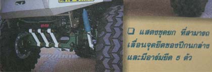

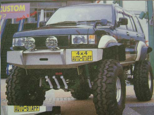

       เอามาฝากคุณโก้ ครับ
ส้มวัว จาก ตี๋ กทม.IZU 404 58.136.206.220 จันทร์, 28/11/2548 เวลา : 20:26  IP : 58.136.206.220
edit แก้ไขคำตอบ   delete ลบคำตอบ 14400
ส้มวัว จาก ตี๋ กทม.IZU 404 58.136.206.220 จันทร์, 28/11/2548 เวลา : 20:28  IP : 58.136.206.220
edit แก้ไขคำตอบ   delete ลบคำตอบ 14401
ส้มวัว จาก ตี๋ กทม.IZU 404 58.136.206.220 จันทร์, 28/11/2548 เวลา : 20:29  IP : 58.136.206.220
edit แก้ไขคำตอบ   delete ลบคำตอบ 14402

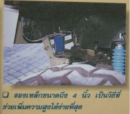

       ช่วงหน้าด้านข้าง

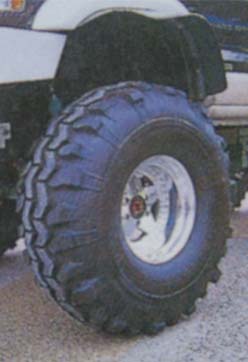

ส้มวัว จาก ตี๋ กทม.IZU 404 58.136.206.220 จันทร์, 28/11/2548 เวลา : 20:33  IP : 58.136.206.220
edit แก้ไขคำตอบ   delete ลบคำตอบ 14403
       ยางขนาด 42 นิ้ว เท่านั้นเอง
ส้มวัว จาก ตี๋ กทม.IZU 404 58.136.206.220 จันทร์, 28/11/2548 เวลา : 20:36  IP : 58.136.206.220
edit แก้ไขคำตอบ   delete ลบคำตอบ 14405

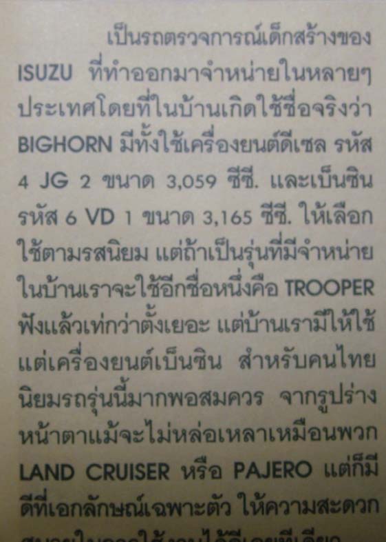

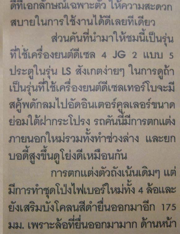

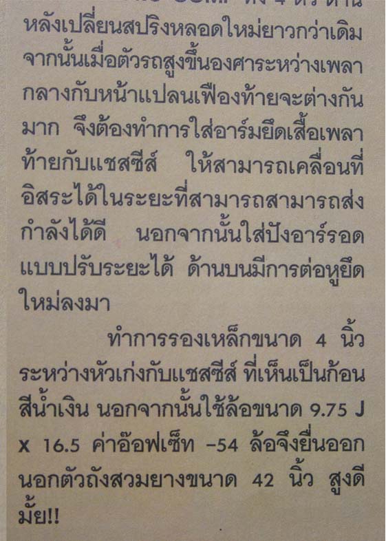

       รายละเอียดมีน้อย ลองอ่านดูครับ
ส้มวัว จาก ตี๋ กทม.IZU 404 58.136.205.154 อังคาร, 29/11/2548 เวลา : 22:35  IP : 58.136.205.154
edit แก้ไขคำตอบ   delete ลบคำตอบ 14653
ส้มวัว จาก ตี๋ กทม.IZU 404 58.136.205.154 อังคาร, 29/11/2548 เวลา : 22:37  IP : 58.136.205.154
edit แก้ไขคำตอบ   delete ลบคำตอบ 14654
ส้มวัว จาก ตี๋ กทม.IZU 404 58.136.205.154 อังคาร, 29/11/2548 เวลา : 22:39  IP : 58.136.205.154
edit แก้ไขคำตอบ   delete ลบคำตอบ 14655
       มีต่อเท่านี้ครับ

       ขอบคุณครับพี่ตี๋
สุดยอดดด ว่าแต่ว่ายกบอดี้ตั้งสี่นิ้ว น่ากลัวจะใช้งานจริงไม่ดีแฮะ
