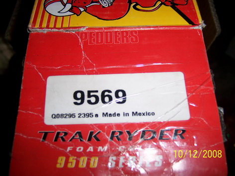

       เปลี่ยนมาแล้วครับวันนี้ ที่อู่เฮียปรีชา ดูที่กล่องจะเห็นว่าเป็น Made in Mexico ???

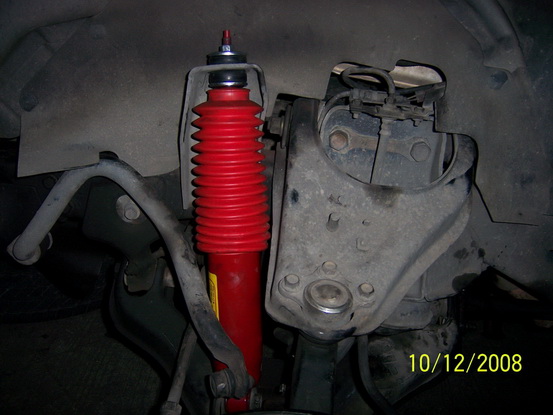

       โช๊คเป็นระบบ Gas Foam Cell ครับซึ่งผมเองไม่ทราบมันเป็นยังไง รบกวนท่านสมาชิกที่มีข้อมูลช่วยชี้แนะด้วยครับ
จาก Aud TCT 307 125.25.86.194 พุธ, 10/12/2551 เวลา : 20:53  IP : 125.25.86.194
edit แก้ไขคำตอบ   delete ลบคำตอบ 206722
       โช๊คคู่หน้าครับ

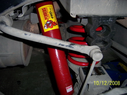

       คู่หลัง+สปริง

       ส่วนทอร์ชั่นบาร์ที่ให้มานั้นเป็นของ ARB 29 มม. แต่ตอนนี้ยังใส่ไม่ได้ เพราะช่างพยายามถอดของเดิมแล้วไม่ออกเนื่องจากสนิมจับมากหากฝืนขันไปอาจเสียหาย คงจะต้องให้ช่างของบริษัท Pedders เปลียนให้ในวันหลัง...
หลังใส่เรียบร้อยแล้วข้างหลังสูงขึ้นมาอีกหลาย ซม. ขณะนี้สูงกว่าข้างหน้าอยู่ 6 ซม. ซึ่งคงจะต้องรอเปลี่ยนทอร์ชั่นบาร์ใหม่แล้วค่อยปรับข้างหน้าขึ้นอีก..
สมรรถนะโดยรวมแล้วตอนวิ่งกลับบ้านสังเกตุสภาพทั่วไปแล้วความนุ่มและความหนึบเพิ่มขึ้นมาเล็กน้อย..คงจะต้องลองวิ่งอีกสักพักเพื่อจะดูว่าคุ้มกับราคาหรือไม่ครับ..

       มีข้อสังเกตุอีกอย่างคือที่กล่องมีพิมพ์ว่า Made in Mexico แต่ที่กระบอกโช๊คไม่มีครับ ไม่รู้ยี่ห้ออื่นๆ เป็นอย่างไรบ้าง..

       สงสัยว่า pedders ทำไมเป็น mexico ไม่ใช่ ออสเตรเลีย ตามที่เค้าโฆษณา ครับ แล้วก็อีกอย่าง ทอร์ชั่นบาร์ทำไมเอา arb มาให้ครับ เค้าแจ้งก่อนรึเปล่าว่าเป็น arb เนื่องจากผมเคยซื้อ กับ พนักงานขายที่แจ้งชื่อไว้ในรายการ เมื่อหลายเดือนก่อน ไม่น่าเกิน 6 เดือนคู่ 6500 บาทครับ

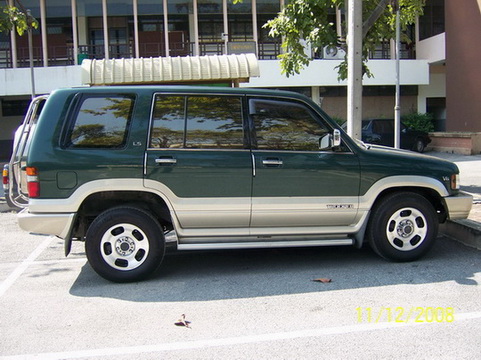

       ภาพหลังจากใส่โช๊ค+สปริง แต่ยังไม่ได้เปลี่ยนทอร์ชั่นบาร์ ซึ่งท้ายสูงขึ้นมามาก ทำให้ยาง 245/70 ดูเล็กเหลือเกิน งานนี้คงเสียตังค์เปลี่ยนยางอีกแน่ ซึ่งยางเดิมก็วิ่งคล่องตัวดีอยู่แล้ว ...

คำตอบที่19...ได้ถามเรื่องกระบอกโช๊คไม่มีบอกประเทศผู้ผลิต เขาตอบว่าเป็นเรื่องเกี่ยวกับภาษี.. ส่วนเรื่องนำ ARB มาให้นั้นเขาไม่ได้แจ้งไว้ครับ...

       คุณ Aud TCT 307 รูปที่ถ่ายด้านหลังไม่แน่ใจว่าอยู่บนฮ้อยส์หรือลงพื้นแล้ว ถ้าลงพื้นแล้วผมว่ากันกระแทกสูงเกินไป ให้ต่อขายางกันกระแทกลงมาอีกซักหน่อย น่าจะดี

       ตอบคุณปลาวาฬ..รูปนี้ลงพื้นแล้วครับกันกระแทกลอยอยู่สูงทีเดียว จะลองหาทางแก้ไขตามที่บอก ขอบคุณครับ...

       PEDDERS มีโรงงาน 4 ที่
1. AUSTRALIA
2. U.S.A
3. MEXICO
4. AFRICA
รับประกัน 2 ปี 40,000 km. มาตราฐานสากล
สินค้ามาตราฐาน ผลิตโดยวิศวะ PEDDERS AUSTRALIA ตรงกับรุ่นทุกคัน สามารถชื่นชมได้ที่
www.peddersthailand.com
www.pedders.com.au
มีปัญหาหรือต้องการสอบถามรายละเอียดได้ที่ บริษัท เพ็ดเดอร์ ไทย2008 จำกัด หมายเลข 0-2682-2422 หรือผู้ที่เกี่ยวข้องได้ตรงที่ Mr. ZAW โทร.08-1818-1804

       คำตอบที่ 11
คำตอบครับ
ระบบ Foam Cell ไม่มีแก๊สอยู่ในกระบอก กระบอกข้างในน้ำมัน กระบอกข้างนอกมีโฟม ประกอบด้วย น้ำมัน ครับ
Foam ทำหน้าที่แบบเดียวกับแก๊ส ดีกว่าตรงที่ไม่มีฟองอากาศ ประเภทรถใหญ่รถหนักไม่เหมาะสมที่จะใส่โช๊คอัพระบบแก๊ส ระบบแก๊สขับระยะหนึ่ง น้ำมันร้อนขึ้น ฟองอากาศแก๊สออกมา ข้างในโช๊คทำให้ใช๊คอัพนิ่มลง ย้วย รับน้ำหนักซับกระแทกรับได้น้อยลง บริษัท PEDDERS แนะนำให้ใช้ระบบ Foam Cell ทำให้ขับรถเกาะถนน ไม่แกว่ง สมรรถนะเข้าโค้ง สมรรถนะเบรค ดีขึ้น
ระบบ Foam Cell กระบอกโช๊ค ใหญ่กว่าระบบแก๊ส กระบอกโช๊ค แปลว่า สามารถเก็บน้ำมันในกระบอกโช๊คมากกว่า ทำให้อายุการใช้งานดีกว่าโช๊คทั่วๆไป
