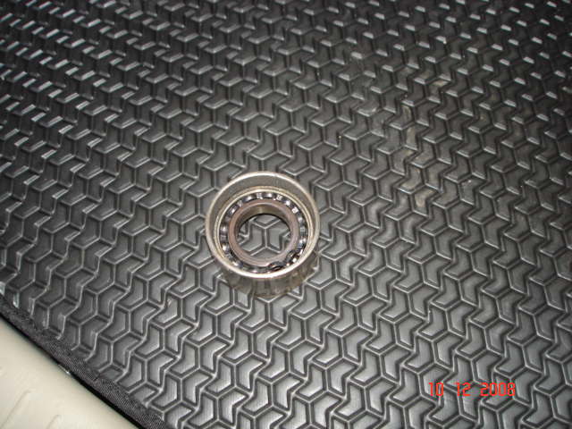

       กลับมาแล้วด้วยความปลอดภัยครับ และภารกิจก็เรียบร้อยตามที่คุณ วิษณุ ได้ลงเอาไว้ ก็เลยเอารูปเจ้าตัวต้นเหตุมาให้ดูกัน ก็กว่าจะไปถึงที่นั้นก็ บ่ายสามกว่าๆ ก็ลุยกันจนเสร็จ เป็นที่เรียบร้อย ใช้งานได้ตามปกติ เมื่อเช้าก่อนกลับแวะไปเที่ยวด่านเจดีย์สามองค์ก็ยังเจอพี่เค้าอีก ก็สรุปได้ว่าเครื่องยนต์ไม่มีปัญหาแต่อย่างใด ผมเองก็สบายใจว่าสมาชิกของเราสามารถที่จะเดินทางท่องเที่ยวได้ครบตามที่ตั้งใจไว้ ก็เป็นอันจบภารกิจแต่เพียงเท่านี้

       คุณหมีครับสาเหตุเกิดจากอะไรครับ
ขอบคุณมาก
จาก TCT014 203.155.153.110 พฤหัสบดี, 11/12/2551 เวลา : 16:30  IP : 203.155.153.110
edit แก้ไขคำตอบ   delete ลบคำตอบ 206741
       สาเหตุของปัญหาคือเจ้าของรถเก่าคงไม่ได้เปลี่ยนสายพานไทม์มิ่งมาให้หรืออาจจะเปลี่ยนเฉพาะสายพานแต่ไม่ยอมเปลี่ยนลูกลอกตัวตั้งสายพานมาให้ พอนำมาใช้งานสายพานอาจจะยังดีแต่ลูกปืนในลอก(ตามรูปที่ลงไว้)หมดอายุการใช้งานก็เลยเกิดปัญหาสายพานกระโดดข้าม ทำให้จังหวะการจุดระเบิดผิดไปหมด นี้ยังโชคดีที่เครื่องยนต์ไม่ได้รับความเสียหายอะไร ดังนั้นหากท่านสมาชิกท่านใดที่ซื้อรถมาและไม่ทราบประวัติการซ่อมก็ควรที่จะทำการเปลี่ยนสายพานไทม์มิ่งใหม่เสียเพื่อป้องกันการเกิดปัญหา และหากเปลี่ยนก็ควรเปลี่ยนทั้งชุดตามรายการดังนี้ 1.สายพานไทม์มิ่ง 2.ลูกลอกตัวตั้ง(สามารถที่จะเปลี่ยนเฉพาะลูกปืนได้) 3.ลูกลอกตัวตาม(หาอะไหล่จากข้างนอกศูนย์ได้ ราคาจะถูกหน่อย) 4.ปั้มน้ำ(หาข้างนอกศูนย์ได้ถูกกว่าตั้งครึ่ง) และอาจจะเปลี่ยนซีลเพลาข้อเหวี่ยงหน้าไปเลยก็ได้หากมีรอยรั่วของน้ำมันเครื่อง รวมทั้งสายพานไดชาร์ท แอร์ และปั้มเพาเวอร์ ครับ ก็มีเท่านี้
