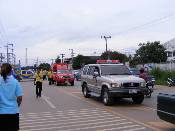

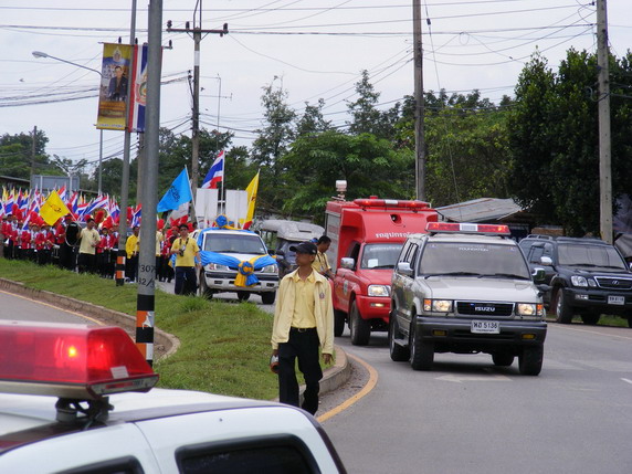

       วิ่งนำขบวนด้วยความเร็วต่ำตลอด 6 ชั่วโมงไม่ได้ดับเครื่องเลยเข็มความร้อนอยู่ตรงกลาง ชั่วโมงแรกมีน้ำหล่อเย็นใหลออกมาบริเวณใต้เครื่องแถวๆปั้มน้ำ(พึ่งเปลี่ยนปั๊มน้ำมา)ใหลอออกค่อนข้างเยอาะอยู่ประมาณ10นาที สงสัยว่าช่างประกอบไม่ดีหรือมีช่องเดรนออกหรือเปล่าครับ แต่มาเช็คน้ำอีกทีและลองใช้งานก็ไม่รั่วหรือพร่องครับ รบกวนสอบถามพี่ๆครับ

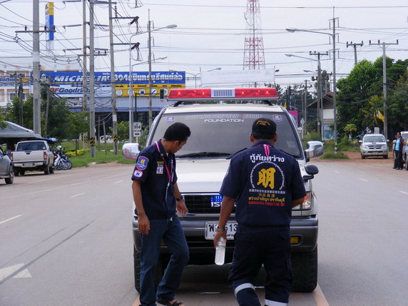

       รูปนี้ครับที่น้ำเริ่มรั่ว รูปบนสงสัยเป็นฉีดไฟหน้า สายมันหลุดครับ

       รูปนี้น้ำเริ่มรั่วครับ รูปบนสงสัยเป็นน้ำฉีดไฟหน้า
