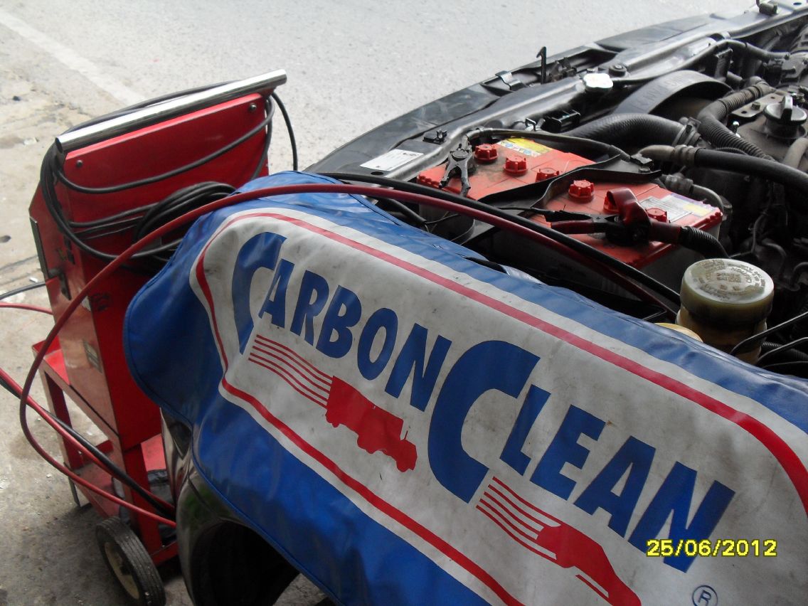

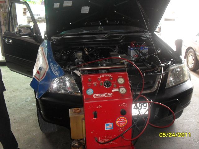

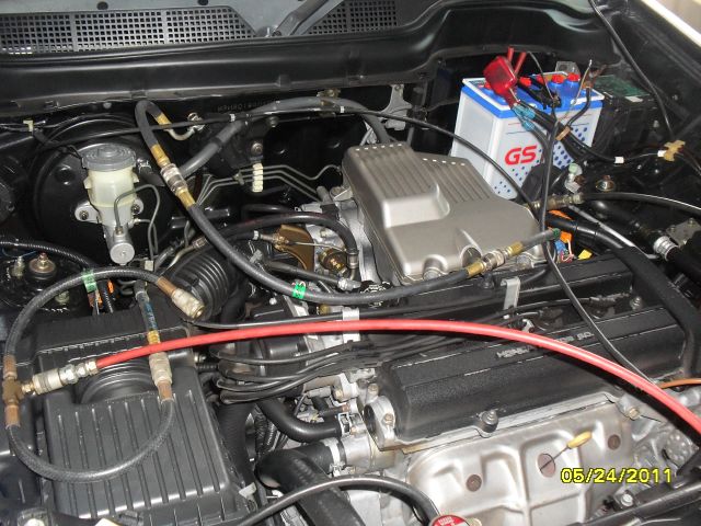

       ขอแนะนำครับ ล้างหัวฉีดและห้องเผาไหม้ด้วยเครื่องคาร์บอนคลีนครับ
■บริการล้างหัวฉีดรถยนต์ ด้วยเครื่องcarbon cleanจากอเมริกา — กรุงเทพ
สถานที่: กรุงเทพ, กรุงเทพและปริมณทล, ไทย
ที่อยู่: อู่พนมเซอร์วิส บางกรวย นนทบุรี
วันที่ประกาศโฆษณา: มิ.ย. 2554
โทรศัพท์: 028837663
ราคา: ฿1,600
บริการล้างหัวฉีดและชิ้นส่วนภายในเครื่องยนต์ ด้วยเครื่องมือไฮเทคจากอเมริกา
แนะนำรถยนต์ที่ใช้งาน80000กม.ไปแล้ว วิ่งไม่ออก กินน้ำมัน ควันไอเสียดำ เครื่องสดุด
รถที่ติดแก๊ส2ระบบพอใช้น้ำมันเริ่มมีปัญหา ใช้เวลาเพียง1ชั่วโมง การทำงานโดยต่อสาย
เข้ากับรางหัวฉีดของเครื่องยนต์ ตัวเครื่องจะส่งน้ำยาเข้าล้างตั้งแต่ท่อทางเดินน้ำมัน หัวฺฉีด
บ่าวาล์ว ลูกสูบ กระบอกสูบ O2เช็นเซอร์ และแคตเลติคที่ท่อไอเสีย รับรองเห็นผลจากการขับขี่แน่นอน อัตตราเร่ง ประหยัดน้ำมันขึ้น รถติดแก๊สจะเดินเรียบขึ้นทั้ง2ระบบ สนใจสอบถามรายละเอียดได้ที่ อู่พนมเซอร์วิส ซอยบางกรวย-ไทรน้อย26 นนทบุรี โทร02 8837663 หรือ084 6597146
คุณพนมรับประกันคุณภาพ

บริการล้างหัวฉีดเบนซินด้วยเครื่องล้างหัวฉีด CarbonClean จาก อเมริกา
ถ้ารถของคุณมีอาการเหล่านี้
- สตาร์ทติดยาก
- เครื่องสั่นขณะเดินเบา
- รถไม่มีกำลังหรือเครื่องเดินสะดุด
- เร่งไม่ขึ้น
- กินน้ำมันมากผิดปกติ
- เครื่องยนต์ตอบสนองไม่ดี
- หัวฉีดทำงานไม่เต็มที่
เป็นอาการที่เกิดจากหัวฉีดอุดตัน จากการใช้แก๊ส หรือจากการใช้งานมานาน ทำให้มีสิ่งสกปรกติดค้าง หัวฉีดไม่สามารถส่งน้ำมันได้เต็มประสิทธิภาพ เนื่องจากมีสิ่งสกปรกติดแน่นที่ภายหัวฉีด รูจ่ายน้ำมันของหัวฉีดและใส้กรองน้ำมันของหัวฉีดสกปรก

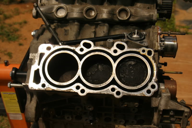

การเผาไหม้ ในห้องเผาไหม้ ประกอบไปด้วย หัวฉีด วาล์ว ไอดี ไอเสีย ลูกสูบ หัวเทียน เมื่อหัวฉีด ฉีดน้ำมันมาผสมกับอากาศ หัวเทียนก็จะจุดระเบิด
สิ่งที่เกิดขี้น ก็คือคราบเขม่าและน้ำมันดิน จับตามวาล์ว หัวเทีึยน กระบอกสูบเสื้อสูบ ในส่วนประกอบเหล่านี้มีอยู่
อย่างเดียวที่สามารถ ถอดเปลี่ยนได้ง่าย คือหัวเทียน ซี่งบางครั้งเราอาจเคยเห็นหัวเทียนมีคราบน้ำมันติดมาด้วย เนื่องจากการเผาไหม้ไม่หมด
สิ่้งสกปรกเหล่านี้ ทำให้ การเผาไหม้ได้ไม่ดี และไม่สามารถถอดออกมาล้างได้เพราะค่าใช้จ่ายสูง
การใช้เครื่องยนต์ ไม่ว่าการเผาไหม้ จะเป็นระบบหัวฉีด ระบบคาร์บูเรเตอร์ การเผาไหม้ที่ไม่สมบูรณ์ จะทำให้เกิดเขม่า
แม้แต่การใช้แก๊ส ก็มีขี้แก๊ส หลุดเข้ามาจับ ซี่งการจับขี้แก๊สนี้จะออกยากกว่าเขม่าน้ำมันอีก แม้แต่หัวฉีดของแก๊ส ยังมีการตัน ต้องเปลี่ยน
เครื่องยนต์ คอมมอนเรล ซึ่งเป็นเครื่องยนต์ ที่ใช้การ ฉีด น้ำมันดีเซล ให้ มีอนุภาค เล็กที่สุด เพื่อการเผาไหม้ ได้สมบูรณ์ และประหยัด
การทำงานของระบบหัวฉีด ซึ่งราคาหัวฉีด นี้สูงมาก การเผาไหม้ภายในห้องเครื่อง ก็ก่อให้เกิดเขม่า และ Gum เหมือน รถเบนซิน
แต่จะมากกว่าด้วย หัวฉีด เองก็จะมีการจับตัวของเขม่านี้ ซึ่ง ทำให้ ฉีดน้ำมันไม่ดีพอ และก็มีโอกาสเสียหาย ถึงการทำงานของระบบนี้จะดี
กว่าเมื่อก่อนมาก แต่คุณภาพน้ำมันที่เราใช้เองก็ยังไม่มีคุณภาพที่เยี่ยมพอ ทีจะเผาไหม้ได้หมดจด จนไม่มีเขม่าหรือมีน้อย แม้บริษัทรถยนต์
เองก็ยังยอมรับ ในเรื่องคุณภาพของน้ำมัน แม้แต่การใช้ ดีเซล ไบโอดีเซล B 5 เครื่องยนต์ดี เยี่ยม แต่น้ำมันไม่ดีพอ สังเกตุได้
รถดีเซลป้ายแดง วิ่ง สัก 500 โล มีควันดำไหมครับ มากไหม ทำไมถึงมี การเผาไหม้ของน้ำมันดีเซล ต้องมีควันดำอยู่แล้ว ยังไงก็มี
แต่เราสามารถทำให้มันน้อยลงได้ ด้วยการล้างหัวฉีดและภายในห้องเผาไหม้ด้วยระบบCarbonClean พิสูจน์ วันนี้
http://bangkok.olxthailand.com/carbon-clean-iid-206853592>
aodsiam จาก นิด 125.24.40.177 พุธ, 15/6/2554 เวลา : 19:49  IP : 125.24.40.177

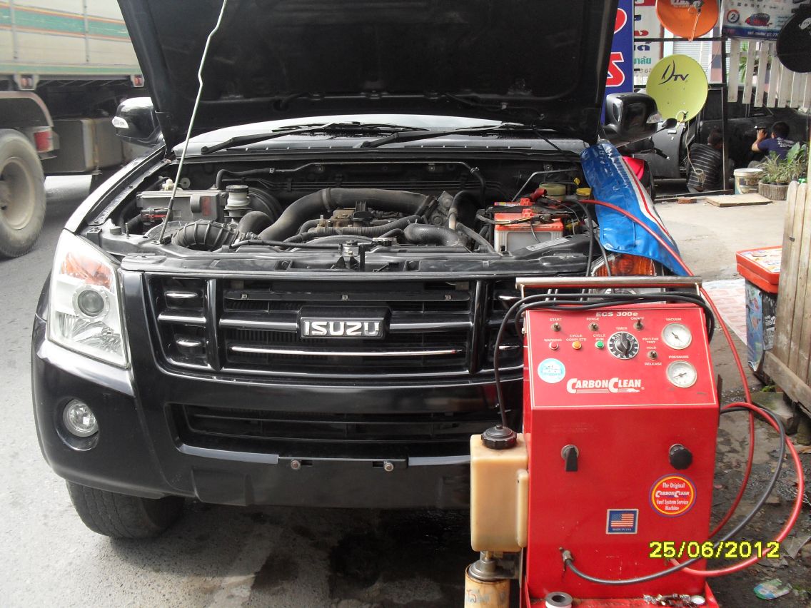

       ล้างหัวฉีด Hi lander
aodsiam จาก นิด 58.9.3.35 พุธ, 27/6/2555 เวลา : 10:22  IP : 58.9.3.35
edit แก้ไขคำตอบ   delete ลบคำตอบ 233134
       ต่อสายเข้ากับชุดปั๊มหัวฉีดโดยตรง ใช้เวลาล้าง1ชั่วโมงครับ ล้างเสร็จวิ่งคนละเรื่องเลยครับ
aodsiam จาก นิด 58.9.3.35 พุธ, 27/6/2555 เวลา : 10:27  IP : 58.9.3.35
edit แก้ไขคำตอบ   delete ลบคำตอบ 233135
       ถอดหัวฉีดออกมาล้างข้างนอก ดีกว่าครับ เป็นเครื่องเช็ค/ล้างหัวฉีดในตัว
ถ้าหัวฉีดหัวใดเสีย จะมองเห็นชัดเจน ก็เปลี่ยนได้เลยครับ(หาหัวฉีดมือ 2)
ราคาค่าล้างหัวฉีดหัวละ 200 บาทครับ(ที่อู่สมเกียรติ)
หรือลองใช้น้ำมันเบนซิน 95 ของ ปตท.ตามคำแนะนำของคุณกิติศักดิ์ ดูก่อน
ตี๋ กทม. จาก ตี๋ กทม.TCT.031 110.168.154.139 พุธ, 27/6/2555 เวลา : 15:35  IP : 110.168.154.139
edit แก้ไขคำตอบ   delete ลบคำตอบ 233137
       ขอสนับสนุน คำตอบ ที่ 23 ครับ OK ครับ ท่้านจะทราบ และ มองเห็นด้วยตาของท่านเองว่า...หัวฉีดของท่าน หัวไหนดี และ หัวไหนเสีย ท่านสามารถยืนมองการทำงานของเครื่องล้าง ระยะห่างประมาณ 1 ฟุต พร้อมคำอธิบายจาก ผู้ที่กำลังล้างครับ....ที่อู่นี้จะล้างได้คนเดียวครับ คือ เจ้าของอู่ เท่านั้น เพราะฉะนั้น...ก่อนไปท่านต้อง โทรไปสอบถามก่อนว่า..เจ้าของอู่ที่ชื่อ สมเกียรติ อยู่ไหม หากอยู่ค่อยไปนะครับท่าน... โทร.. 081 - 647 - 0534 ครับ...
