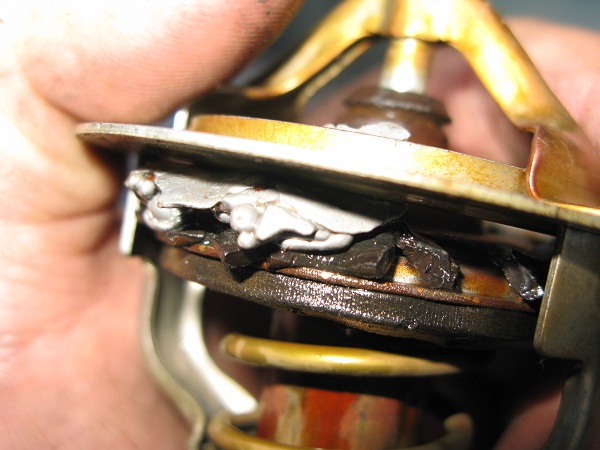

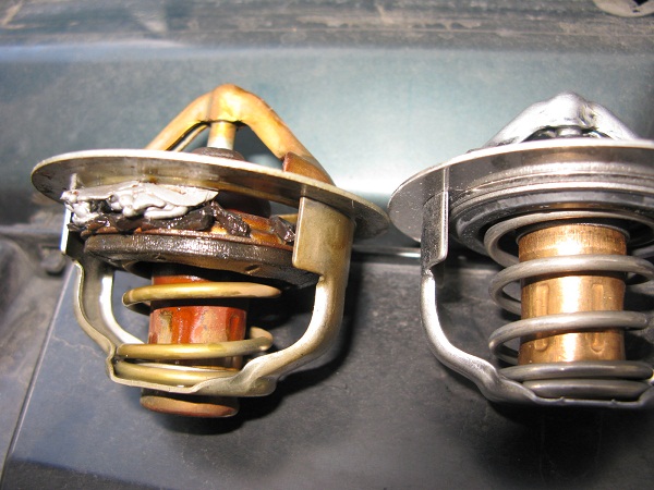

       เจอตัวการแล้วครับ ตัวละไม่กี่ร้อยบาท เจ้าของเดิมไม่ยอมเปลี่ยน เอาตะกั่วยัดแทน เห็นแล้วเศร้าจัง
ตอนนี้วอร์มเครื่องตอนเช้า ใช้เวลาไม่นาน แถมเกียร์ที่เคยเปลี่ยนช้า ก็เปลี่ยนนิ่มๆเป็นปรกติ ใครที่ซื้อรถมาแล้วมีอาการวอร์มเครื่องตอนเช้านาน เข็มความร้อนขึ้นช้า ลองเช็คดูนะครับ

       วาวล์น้ำ เปรียบเทียบกับของใหม่ครับ
