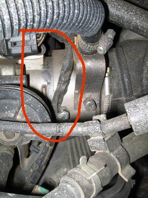

       หม้ออันนี้ยี่ห้ออะไรครับ แล้วทำไมมันไม่ตั้งเหมือนชาวบ้านเค๊า
โก้ จาก โก้ 61.90.133.166 พุธ, 23/11/2548 เวลา : 10:41  IP : 61.90.133.166
edit แก้ไขคำตอบ   delete ลบคำตอบ 13903

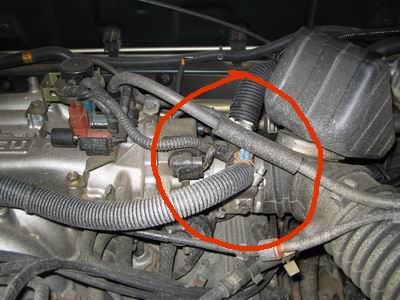

       อันนี้น่าจะเป็นหัวฉีดน้ำมันหรือเปล่าครับ
โก้ จาก โก้ 61.90.133.166 พุธ, 23/11/2548 เวลา : 10:47  IP : 61.90.133.166
edit แก้ไขคำตอบ   delete ลบคำตอบ 13906

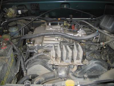

       อันนี้ห่างไปหรือเปล่า
โก้ จาก โก้ 61.90.133.166 พุธ, 23/11/2548 เวลา : 10:50  IP : 61.90.133.166
edit แก้ไขคำตอบ   delete ลบคำตอบ 13910

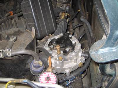

       ลืมรูป
โก้ จาก โก้ 61.90.133.166 พุธ, 23/11/2548 เวลา : 10:51  IP : 61.90.133.166
edit แก้ไขคำตอบ   delete ลบคำตอบ 13911

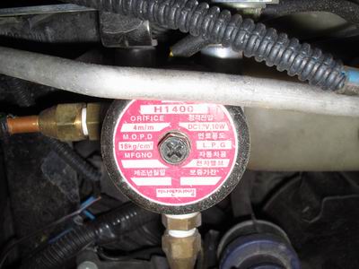

       อันนี้ไว้จูนใช่เป่าครับ
โก้ จาก โก้ 61.90.133.166 พุธ, 23/11/2548 เวลา : 10:52  IP : 61.90.133.166
edit แก้ไขคำตอบ   delete ลบคำตอบ 13912
       เห็นเค๊าบอกว่ามีกล่องหลอกหัวฉีดไม่รู้ว่าควรจะอยู่ตรงใหนครับ ผมหาไม่เจอ
โก้ จาก โก้ 61.90.133.166 พุธ, 23/11/2548 เวลา : 10:55  IP : 61.90.133.166
edit แก้ไขคำตอบ   delete ลบคำตอบ 13913

รูปใน คต. 2 เป็นหม้อต้ม ไม่ทราบยี่ห้อ
รูปใน คต. 4 เห็นไม่ชัด ตำแหน่งนั้นน่าติดตั้งหัวฉีด
รูปใน คต. 6 น่าจะเป็นชุดสายไฟต่อเข้าหัวฉีด
รูปใน คต. 7 เป็น nut จูนปรับแก๊สเข้าออก หมุนทวนเข็มนาฬิกาแก๊สเข้ามาก หมุนตามเข็มนาฬิกาแก๊สเข้าน้อย
รูป คต. 8 กล่องหลอกหัวฉีดน่าจะอยู่ในห้องโดยสาร ส่วนมากจะติดไว้ใต้ลิ้นชักใส่ของด้านหน้าซ้ายมือคนขับ
ส้มวัว จาก ตี๋ กทม.IZU 404 58.136.209.79 พุธ, 23/11/2548 เวลา : 20:59  IP : 58.136.209.79
