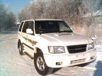

กำลังจะไปดูรถคันนี้ครับ พี่ๆแนะนำหน่อย (แก้ไข Link รูปรถครับ ผม copy ผิดอัน)
จาก อู๊ด
IP:124.120.20.140
จันทร์ที่ , 12/1/2552
เวลา : 14:35
       ถึงพี่ๆ ชมรมTROOPER CLUB THAILAND
รถ TROOPERตัวเบนซิน ผมเคยนั่งเคยขับมาแล้วครับ ตั้งแต่ยังไม่มีครอบครัว ชอบมากๆ
แต่มันเป็นรถของคนอื่นครับ ตอนนี้มีโอกาสมองหาเป็นของตัวเองซักคันแล้วครับ เห็นคันนี้
ในเวปแล้วชอบมากๆ แม้ว่าจะเป็นดีเซลที่อืดนิด ดังหน่อย ว่าจะไปดูตัวจริงเร็วๆนี้ครับ รูปอยู่ที่
http://www.one2car.com/CarInfor/cardetails.aspx?caridx=L220817082&row=2#pop
แต่ก็มีคำถามมารบกวนพี่ๆช่วยแนะนำให้หน่อยครับ
1. คันนี้เป็นเขียนว่ารุ่น SE 3.2 AT ปี 2000 ในรูปเป็นเครื่อง 4JG ตัวก่อน 4JX หรือเปล่าครับ
2. มีวิธีดูจากอะไรบ้างครับ ว่ารถเดิมๆทั้งคันหรือเปล่า
3. ระบบ TOD มีในรถรุ่นนี้หรือเปล่าครับ คือผมเห็นที่หน้าปัดไม่สัญลักษณ์ เหมือนตัวเบนซิน
4. ตัวสำคัญที่ต้องดูนอกจากเรื่องชนแล้ว มีอะไรอีกบ้างครับ เรื่องซ่อมบำรุงคงต้องมีอยู่บ้าง
แต่ก็ไม่อยากได้รถมาแล้วต้องซ่อมเกินความจำเป็นนะครับ
5. สุดท้ายครับ ถ้าสภาพรถอยู่ในเกณฑ์ปกติตามอายุ พี่ๆว่าราคาที่ตั้งไว้ ผมควรต่อรองราคา
ให้อยู่ที่เท่าไรครับ (รถมีอุปกรณ์ตกแต่งตามรูปครับ)
อู๊ด
ปล. ตอนนี้มีครอบครับแล้วครับ พ่อ แม่ ภรรยา ลูกสาว หลานชาย คนขับ(ผมเอง) แถมของ
อีกเยอะ ตอนเล็กพ่อพาเที่ยว ตอนนี้ถึงเวลาของผมแล้ว.....รบกวนพื่ๆด้วยนะครับ
       ผมช่วยดูให้นิดนึง เพราะผมก็ไม่ได้รู้อะไรมากครับ จากที่ดูไม่เคยเห็นแบบนี้นะครับ หรือว่ารุ่นที่ผลิตขายประเทศไหนไม่ทราบครับ หรือว่าก็ขายในไทยนี่แหละ ที่ผมเห็นก็คือ มีสวิทซ์ที่หน้าปัดซ้ำๆกันเหมือนแกะมาใส่เฉยๆ และก็มี ครูสคอนโทรล ที่ควรมีในรุ่นเบนซิล รถหน้าจะเปลี่ยนเครื่องมาแล้ว ลายไม้ไม่ครบชุดตามรุ่น สวิทซ์เพาเวอร์กะวินเทอร์ใกล้คันเกียร์ไม่มี โปร่งล้อประตูหลังซ้ายไม่อยู่ หน้าปัดแอร์แปลกดี ผมชอบเคยคิดจะเปลี่ยนแต่พี่ๆในนี้บอกต้องเปลี่ยนระบบแอร์ในรถทั้งระบบ แต่คันนี้มีแปลกดีก็แค่นี้ละครับ ประสบการณ์กะทรูเปอร์ผมยังด้อยนัก

       ไปดูมาแล้วตามที่ให้ข้อมูล แต่ไม่แจ่มครับ ไม่เหมือนไปเห็นตัวจริง แล้วผมก็ไม่ได้ใช้รุ่นนี้ ต้องให้เพื่อนๆที่ใช้ ช่วยดูกันหน่อย
จาก pongTCT52 124.122.222.250 จันทร์, 12/1/2552 เวลา : 21:27  IP : 124.122.222.250
edit แก้ไขคำตอบ   delete ลบคำตอบ 207451
       คันนี้ไม่มี TOD ( ถ้ามี TOD หน้าปัดเรือนไมค์จะมี บอกระบบทางด้านซ้ายมือ )

       สวัสดีครับคุณอู๊ดผมก็ชื่ออู๊ดเหมือนกัน จากประสบการ์ณเท่าหางอึ่งของผมๆว่าพรมเท้าสีแปลกดี ปุ่มเพาเวอร์และวินเธอร์หายไปใหน? แต่โดยรวมก็สวยดีนะครับ

       ขอบคุณทั้ง 4 คนที่ช่วยสังเกตให้นะครับ ที่จริงก็ว่าจะไปดูรถเร็วๆนี้ แต่เท่าที่ได้ข้อมูลเบื้องต้นจากพี่ๆ ผมก็คิดว่ารถดูจะสวยแปลกแบบขัดๆความรู้สึกอยู่เหมือนกันครับ งั้นผมขอรอฟังคำแนะนำเพิ่มเติมอีกซักพักแล้วกันครับ กลัวไปดูแบบรู้ไม่จริง จะโดนความสวยบังตา

       ตอนแรกรู้จักแต่ปุ่ม power ที่ทำให้เครื่องลากรอบเรียกกำลังได้สม่ำเสมอ แต่ไม่รู้จัก winter เลยกลับไปค้นกระทู้เก่าที่มีตอบไว้ ก็พอเข้าใจแล้วครับ ว่าแต่มันหายไปไหน trooper มีทั้ง 2 ปุ่มนี้ทุกรุ่นเลยหรือเปล่าครับ

       ทรูเปอร์อย่าซื้อในราคาสูง ถ้าคุณไมรู้จักเจ้าของรถแบบเชื่อใจและมั่นใจรู้ประวัตกันจริง หรือดูแล้วฟันธงว่าเอามาไม่ต้องทำไรแน่นอน ของผมซื้อมาถูกกว่าเต๊นมากเอามาซ่อม ให้สมบูรณ์รวมราคาแล้วเท่าเต๊นท์รถเลย แต่ก็ได้ความมั่นใจสูงขึ้นเพราะรู้ว่าทำไรไปมั่ง ถ้าซื้อมาราคาสูงแล้วซ่อมอีก ผมคงไม่ได้ขับ แต่ซื้อราคาต่ำ หมายความว่าตัวถังและแชสซีต้องดีนะ ไม่โดนมาหนัก

       ท้ายรถติดสติกเกอร์เบนซิล แต่ตัวเครื่องดีเซล คิดว่าเป็นรถเปลี่ยนเครื่องตอนราคาดีเซลต่างจากเบนซิลเมื่อ 3-4 ปีก่อนครับ ( ฟันธง อิ อิ )
เครื่องดีเซล 4jx ของใหม่กว่า 4jg ในรูปดูไม่ออกว่าใช้หรือเปล่าถ้าเป็น 4jx ต้องดูการเดินสายไฟเพราะเมื่อก่อนตัวนี้ระบบไฟฟ้าปราบเซียนเลย เดินไม่ค่อยจบระบบทำงานไม่สมบูรณ์
ราคาถ้าเครื่อง 4jx ระบบไฟฟ้าสมบูรณ์ ชุดแต่งสวยตามรูป สักหกสิบกลางๆ ถึงปลายก็น่าสนนะ ( ความชอบส่วนตัว ชอบสีขาวครับ ) อย่าลืมเตรียมเงินไว้เผื่อซ่อมและแก้ไขอื่นๆบ้างหละ สัก 3 -5 หมื่น แล้วใช้จนลืมเลย

       ผมก็ว่าราคาสูงจริงๆครับ ที่ตั้งไว้ในใจถ้ารถพอจะใช้งานต่อได้ดี หกห้าก็พอ ok. นะครับ แต่เรื่องรถเปลี่ยนเครื่องมาหรือเปล่านี่ ก็ห่วงอยู่เหมือนกัน อย่างที่คุณสมพจน์สังเกต เพราะผมก็พยายามเทียบกับเครื่องดีเซลทั้ง 4jg 4jx ก็ยังฟันธงไม่ได้ อย่างท่อไอดี inter เป็นของ 4jg แต่ชุดสายคันเร่งดันเหมือน 4jx แต่กล่องควบคุมก็ไม่มี ห้องเครื่องก็ล้างซะใหม่หรือเกิน เลยยิ่งลังเลใหญ่เลยครับ เพราะผมเคยซื้อรถเก๋งมือสองมาแล้ว สภาพทำมาสวยมาก แต่พอใช้ๆไป ส่วนที่ดัดแปลงมาก็ค่อยๆสำแดงเดชทีละตัว ใจก็อย่างได้รถเดิมๆครับ แล้วค่อยมารบกวนพี่ๆ ช่วยซ่อมช่วยแต่งดีกว่า(เงินผมเองออกเอง) ผมคิดอย่างนี้ถูกต้องหรือเปล่าครับ

       เป็นเครื่อง 4JG2 ปั๊มไฟฟ้า คันเร่งไฟฟ้า กล่องเครื่องกับกล่องเกียร์จะแยกกัน อยู่ในรถทั้ง 2 ใบ ส่วน 4JX จะอยู่ในห้องเครื่อง

       สรุปถ้าเครื่อง 4jg2 ก็ทำให้ราคาค่าตัวเบาลงมามากเลย ( แต่ซ่อมดูแลง่ายกว่า 4jx1 ) ที่หน้าปัดคงเปลี่ยนมาแล้วโดยเอาของดีเซลลงแทนเพราะไม่มี tod ข้องเบนซิลคู่ตัวรถต้องมี คราวนี้เรื่องเกียรใช้ของเดิมหรือเปล่าไม่รู้ ทำไม
ถึงถอด power winter ออกน่าคิดนะ ถ้าคิดจะซื้อแล้วเอามาทำเองก็เป็นอีกทางเลือกหนึ่งที่น่าสนใจ ( มีสมาชิกทำออกมาหลายคันแล้ว ผมเห็นแล้วยังอยากเอาคันเก่าผมไปทำมั้งเลย สีขาวด้วย

       จากที่ผมซื้อรถมือสองมาใช้เอง และ ซื้อใช้ในบริษัท มาแล้ว7-8คัน หลักการข้อหนึ่งคือ เลือกรถที่เดิมฯออกจากโรงงานให้มากที่สุด ไม่มีการดัดแปลงสิ่งต่างฯ เอามาใช้แล้วจะซ่อมบำรุงง่ายสุด น้อยสุด
ควรเลือกรถคันที่ดัดแปลงน้อยสุด ถึงไม่เคยดัดแปลงเลย ดีที่สุด ผมเลือกรถมือสองมีหลักว่า
1.รถเปลี่ยนสีรถทั้งคัน ไม่เอา
2.ทำสีใหม่หลังคา ก็ไม่เอา
3.เปลี่ยนเครื่องมา ไม่เอา
ซื้อมาใช้ ไม่ได้ซื้อมาซ่อม

       มีปัญหาก็ตรงเปลี่ยนเครื่องนี่แหละ
ถ้าชอบยังไงก็ลองกดราคาให้ลงมาอีก
ลดลง 1 แสนบาทก็จับได้เลย ไปวาง 6vE ดีกว่า...อิอิ

       ผมว่า Link นี้เข้าท่านะ

       ขอบคุณ คุณต้นบางปูครับ คือผมชอบสีขาวเหมือนคุณสมพจน์มากกว่า โดยเฉพาะคันนี้ครับ
