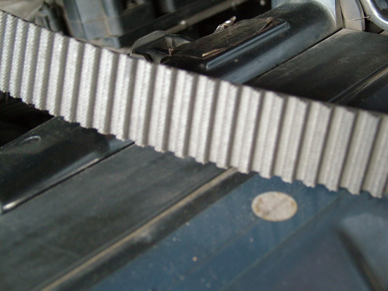

       สรุปแล้วผมให้รถยกเข้าศูนย์ครับ ตามที่ท่านประธานตี๋แนะนำครับ
ผลออกมาคือช่างศูนย์บอกว่าเกิดจากสายพานราวลิ้นครับ ผมถามกลับไปทางช่าง 2 คนแรกที่ผมให้ดูรถ ทั้งสองคนบอกว่าดูแล้วสายพานราวลิ้นไม่ขาดไม่เปื่อยครับ แต่ช่างศูนย์ยืนยันว่าเป็นตรงนี้แน่ บอกว่ามันไม่ขาดแต่มันรูด ผมก็ตกลงเปลี่ยนครับเลย วันนี้ไปรับรถมาเรียบร้อยแล้ว ใช้งานได้ปกติดีครับ
ผมแนบรูปสายพานราวลิ้นมาให้ดูด้วยครับว่ามันยังดู OK ด้วยสายตา แต่มันใช้งานไม่ได้ครับ

       ลืมแปะรูปครับ
รูปสายพานราวลิ้นครับ
JoeTroop จาก JoeTroop 203.155.246.87 จันทร์, 2/3/2552 เวลา : 16:03  IP : 203.155.246.87

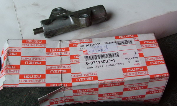

       อันนี้ช่างบอกว่าเป็นตัวดันสายพานครับ แพงกว่าสายพานอีก

       สรุปสาเหตุเกิดจากตัวดันสายพานเสื่อมสภาพ เลยทำให้สายพานกระโดดข้ามร่อง เป็นเหตุให้การเปิดปิดวาวล์ผิดเพี้ยนไป แต่ไม่ถึงกับวาวล์คดเพราะกระแทกหัวลูกสูบ ใช่ไหมครับ
ขอขอบคุณที่กรุณาแชร์ข้อมูลเป็นประโยชน์ แล้วเราจะเช็คสภาพตัวดันสายพานกันอย่างไรครับ สมควรเปลี่ยนเมื่อใด หรือเปลี่ยนพร้อมสายพานทุกห้าหมื่นโลไปเลย
