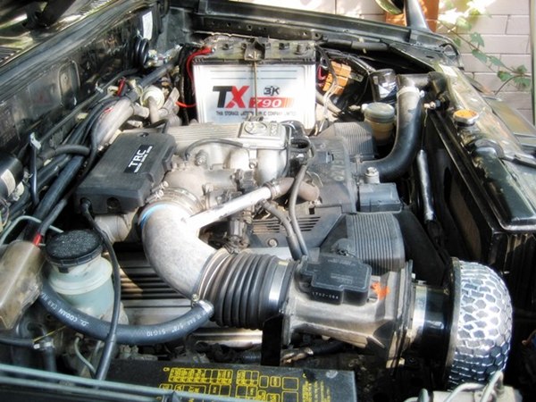

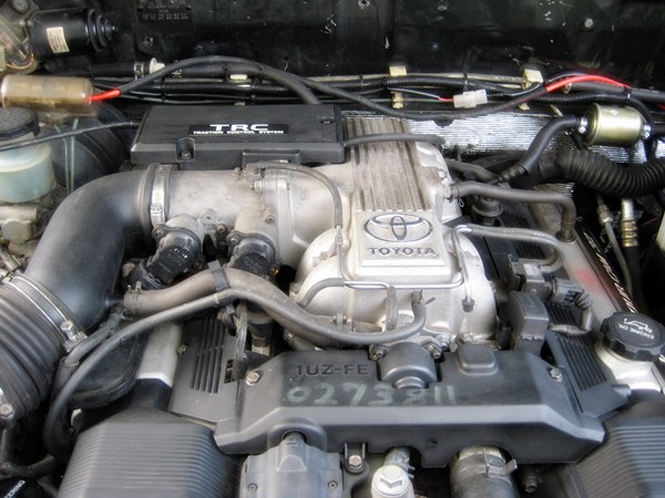

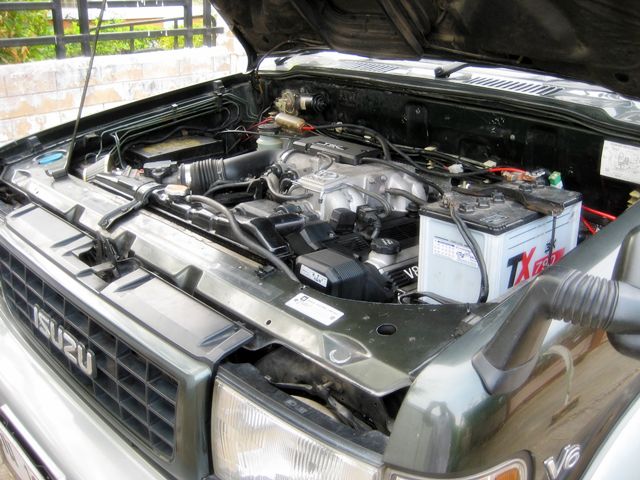

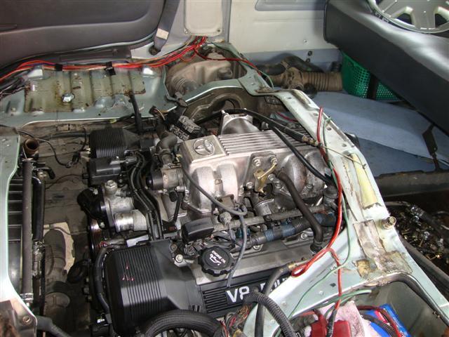

       ตอนนี้รถกินนำมันเครื่องมาก เวลาเดินทางอืดสุดๆชักสนใจ 1uz แล้ว ขอทราบข้อมูลพี่ๆที่ทำไปแล้วบ้างครับ จริงไม่อยากข้ามสายพันธ์หรอก แต่ราคามันน่าสน แต่ไม่รู้งบแบบจบๆมันเท่าไหร่ครับ แล้วขับสี่ได้เหมือนเดิมมั้ย
       1. ค่าเครื่องตอนนี้ไม่น่าเกิน 20000
2. ค่าวางเครื่อง รวมค่าหม้อน้ำใหม่ ตัดต่อเพลากลาง
แปลงแท่นเครื่อง แท่นเกียร์ ต่อท่อไอเสีย เดินสายไฟ
ทำระบบแอร์ ของเหลวที่เกี่ยวข้อง และปั๊มติ๊ก รวม ๆ
40000 โดยประมาณ
แต่ข้อแม้คือ เกียร์เป็นของดีเซล ยี่ห้อ Aisin
ทำให้ไม่ต้องตัดต่อหัวหมูใหม่ แค่เอาชุดคลัทช์
และทอร์คคอนเวิดเตอร์ของ 1UZ ใส่แทนของเดิม
ขับสี่ได้เหมือนเดิม
ไม่มีการตัดห้องเครื่อง ย้ายแต่ฐานแบตเตอรี่ไปอยู่อีกฝั่ง
ทดลองขับมาได้ 2000 กม. น่าพอใจครับ
เครื่องเงียบ ไม่สั่น อัตราเร่งแซงดีมาก ความเร็วปลายเคย
วิ่งได้ 170 กว่า ๆ แต่หมดถนน คิดว่าได้ยันไมล์ ผมใส่ยาง
265/75 R16 กินน้ำมัน 5-6 โล/ลิตร ลองพิจารณาดูครับ

       แรงบิดตอนออกตัวดี ไม่แตกต่างจากเครื่อง 4JG2 เดิม
ตอนประกอบชุดคลัทช์ สังเกตว่าตัวทอร์คคอนเวิดเตอร์
ของ 1UZ ใหญ่กว่าของเกียร์เดิมด้วยซ้ำ

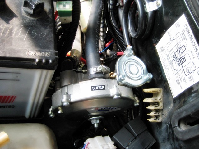

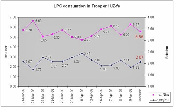

       เผื่อใครหาข้อมูลการติดแก๊สเครื่อง UZ อยู่ครับ
ตอนนี้ผมไปติดแก๊สเรียบร้อยแล้ว
ใช้หม้อต้มของ Tomasetto รุ่น Super
รับแรงม้าระหว่าง 140-210
ใช้ Mixer ปาก 30 กว่า มม. ฝังตรงท่อ Aluminium ดัด
ซึ่งไปสั่งทำต่างหาก
จาก ball 125.27.27.66 เสาร์, 21/3/2552 เวลา : 23:10  IP : 125.27.27.66
edit แก้ไขคำตอบ   delete ลบคำตอบ 208691
       ใช้เวลาหนึ่งวัน
พอดีช่วงนี้ งานไม่ค่อยมีเลยไปนั่งเฝ้าได้ทั้งวัน
ใช้เวลาวันเดียวจบ เรียบร้อยดี ไปทดสอบวิ่งต่าง
จังหวัดมาแล้ว 1 ทริป ไม่มีปัญหาอะไร ประมาณ 500 กม.
อัตราสิ้นเปลืองน่าแปลกใจมาก ๆ เพราะมันบริโภคพอ ๆ
กับ Gasohol 95 เลย คืออยู่ที่ประมาณ เกือบ ๆ 6 กม./ลิตร
สำหรับต่างจังหวัด เลยทำให้จากค่าเชื้อเพลิง กม.ละ 4 บาท
เหลือแค่ กม.ละ 2 บาท
จาก Ball 125.27.27.66 เสาร์, 21/3/2552 เวลา : 23:17  IP : 125.27.27.66
edit แก้ไขคำตอบ   delete ลบคำตอบ 208692

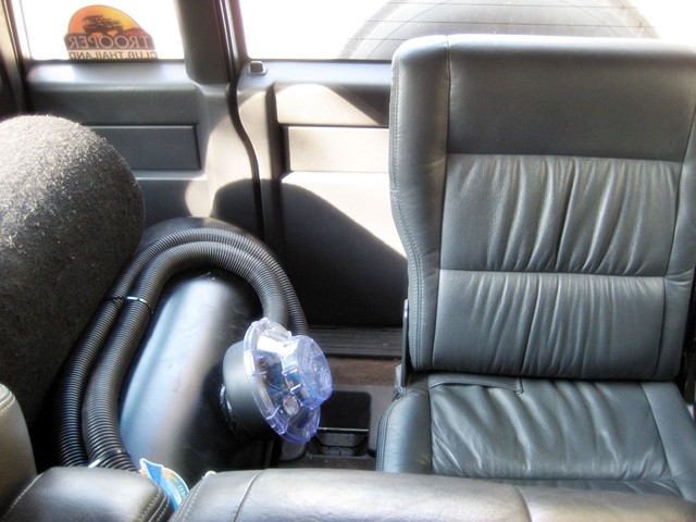

       ใช้ถัง 65 ลิตรวางแนวยาวกับตัวรถ ยกเบาะแถวสามออก
หนึ่งตัว เหลือระยะห่างจากปลายถึงสุดกันชน 30 ซม.
ก็ลงตัวดีครับ รับได้กับพื้นที่ที่หายไปเทียบกับความประหยัด
เติมเต็มถังได้ประมาณ 50 กว่าลิตร วิ่งได้แบบสบาย ๆ
เกือบ 300 กม. ขับไม่เร็วมากครับ 100-120
เอามาแบ่งปันเป็นแนวทางครับ

       Update หลังจากวิ่งแก๊สได้ครบเดือนครับ
ผมเก็บข้อมูลตั้งแต่ติดแก๊สประมาณ 1 เดือน
วิ่งไปเกือบ 3000km ได้ข้อมูลดังข้างล่างนี้ครับ
ยังไม่เคยกลับไปจูนอีกเลยตั้งแต่ติดมา
เติมแก็สรวมแล้วประมาณ 6000 บ.
เติมน้ำมันสำหรับสตาร์ทไป 1500 บ.(ยังเหลือ)
ดูจากกราฟแล้ว ข้อมูลกระจายตัวปกติ
ประหยัดกว่าเติมน้ำมันประมาณ 6000 บ.

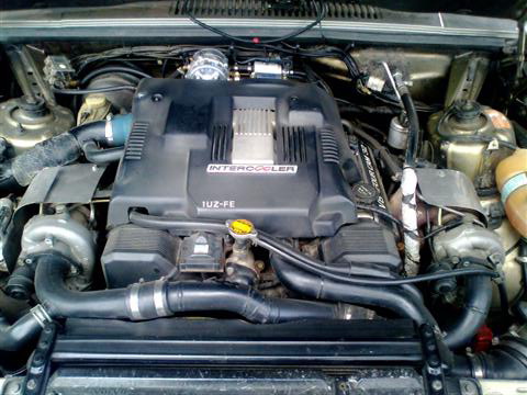

       โปรเจ็คใหม่ครับ 1UZ TWINTURBO IN VOLVO 740 ครับพี่น้อง
