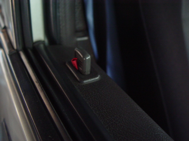

เริ่มรูปแรกเลย เป็นปุ่มล็อคประตูครับ ตัวนี้สร้างความรำคาญไม่เบาเลย แม้จะเสียงค่อยๆ แต่อยู่ใกล้หูที่สุดครับ

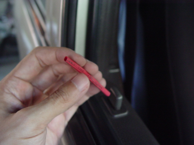

จับหลอด หรือท่อหด(มีแบ่งขายเป็นเมตร) ยัดเลยครับ รับรองเงียบฉี่ ตัดมายาวซักเจ็ดเซ็นต์ยัดลงไปแล้วให้โผล่ออกมาต่ำกว่าความสูงของปุ่มล๊อกในตำแหน่งล๊อกซักเล็กน้อยครับ
จาก เขาใหญ่ 58.8.141.193 เสาร์, 7/1/2549 เวลา : 18:07  IP : 58.8.141.193

       รูปร่างหน้าตาของท่อหดที่ผมใช้ครับ ขนาด 6 มม ได้มั๊ง มันจะยืดหยุ่นได้มากกว่าหลอดพลาสติกดูดน้ำหน่อยนึง
ความหนาของผนังก็หนากว่านิดนึงด้วย
จาก เขาใหญ่ 58.8.141.193 เสาร์, 7/1/2549 เวลา : 18:09  IP : 58.8.141.193

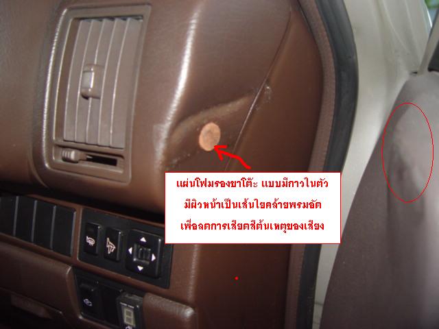

       อันนี้เป็นแผงข้างตำแหน่งที่เบียดกับคอนโซลตรงช่องแอร์ครับ ของผมมีเสียงเอี๊ยดๆกึ๊กๆบางครั้ง เพราะมันถูกแผงประตูตำแหน่งที่อยู่ในวงรีสีแดงๆเบียดและเสียดสีกันมากครับ สังเกตุตรงคอนโซลข้างช่องแอร์ซิครับ โดนสีซะสึกเป็นรอยเลย(เห็นเป็นสีน้ำตาลอ่อน)
ผมเลยไปโฮมโปรเลือกซื้อแผ่นโฟมรองขาโต๊ะมาครับ เลือกเอาแบบผิวหน้าเป็นเหมือนพรมอัดเพื่อลดการเสียดสี
ตำแหน่งนี้ลองฟังดูครับ บางคนอาจไม่ได้ดังตรงนี้ก็ได้
จาก เขาใหญ่ 58.8.141.193 เสาร์, 7/1/2549 เวลา : 18:13  IP : 58.8.141.193

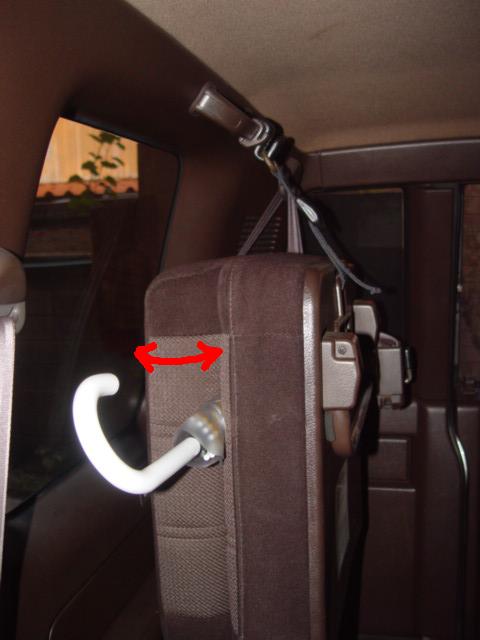

       อันสุดท้ายนี้เป็นที่นั่งแถวสามที่พับขึ้นครับ
ถ้าพับขึ้นแล้ว ปรับสายแขวนให้ตึงก็แล้ว ยังมีเสียงก๊อกๆแก๊กๆ ให้ลองจับชิ้นพนักเขย่าดูตามทิศทางของลูกศรเลยครับ อาจมีเสียงดังได้ของผมเป็นฝั่งที่นั่งคนขับฝั่งเดียว ผมเลยใช้ร่มยัดซะ เป็นที่เก็บร่มไปในตัว หยิบใช้สะดวก เสียงก็เงียบครับ
ผมเคยใช้สายรัดที่เป็นยางยืดแบบที่พวกมอเตอร์ไซค์ใช้รัดของอ่ะครับ รัดรอบชิ้นพนักและเบาะนั่งให้ติดกัน เสียงก็เงียบดี แต่พอเอาสายออก เบาะมันบุ๋มลงไปเพราะแรงกดของสายอ่ะครับ กว่าจะคืนกลับมาเหมือนเดิมก็หลายวันอยู่ เลยไม่เอา ใช้เสียบร่มดีกว่า สบายใจครับ
จาก เขาใหญ่ 58.8.141.193 เสาร์, 7/1/2549 เวลา : 18:17  IP : 58.8.141.193

       อัพเดตครับ ที่รองทีติดตรงคอนโซลข้างช่องแอร์ มันโดนบี้แบนไปแล้วครับ เสียงเริ่มกลับมาดังตอนนี้เลย ไปซื้อมาใหม่จากคาร์ฟูเป็นแบบแผ่นสี่เหลี่ยมจัตุรัสสีเทาๆ แผงนึงมี สิบสองอันราคา50 บาท แล้วแปะสองอันคู่คาดทับตรงรอยเสียดสีตลาดความยาวเลยครับ
