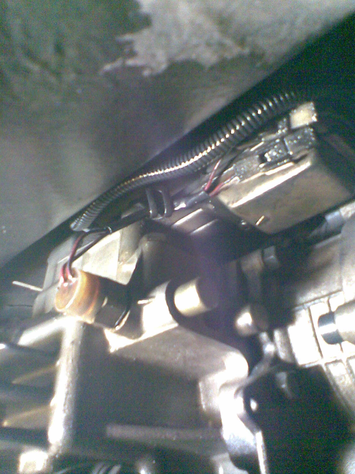

น้ำมันไหลใต้ท้องรถถ้าไม่ใช่น้ำมันเกียร์และน้ำมันเครื่องเกิดจากน้ำมันเฟืองหน้าได้หรือไม่ครับ
จาก TCT014
IP:203.155.153.110
จันทร์ที่ , 30/3/2552
เวลา : 07:53
       เมื่อวานขับรถทางไกลเมื่อนำรถจอดข้ามคืน พบน้ำมันหยดกองใต้ท้องรถเมื่อนำกระดาษทิสชูมาลองซับดู ไม่ใช่สีแดง แต่สีคล้ายกับน้ำมันเครื่องแต่เมื่อดมกลิ่นไม่เหมือนน้ำมันเครื่องในเครื่องยนต์ มีโอกาสเป็นน้ำมันเฟืองหน้าได้หรือไม่ครับ ถ้าเป็นน้ำมันเฟืองหน้ารั่วเกิดจากอะไรบ้างครับ

       ของผมไหลเยิ้มหยดย้อย...สุกดท้ายเป็นที่สวิสซ์ปลั๊กที่ติดกับถังน้ำมันเกียร์ลูกเล็กหรืออะไรเนี่ยครับ...เรียกไม่ถูกเหมือนกันครับ...เปลี่ยนตัวนี้...จบครับ....ศูนย์ ISUZU ที่ รัตนาธิเบศร์ ครับ...

       คุณจ้อครับใช่อุปกรณ์ตามรูปที่แนบมาหรือไม่ครับที่เปลี่ยนไป ถ้าใช่ผมขอรบกวนถาม Part Number ด้วยครับในใบเสร็จ

       ขอโทษครับ ลืมย่อ File เลยแบบมาให้ดูใหม่ครับ
