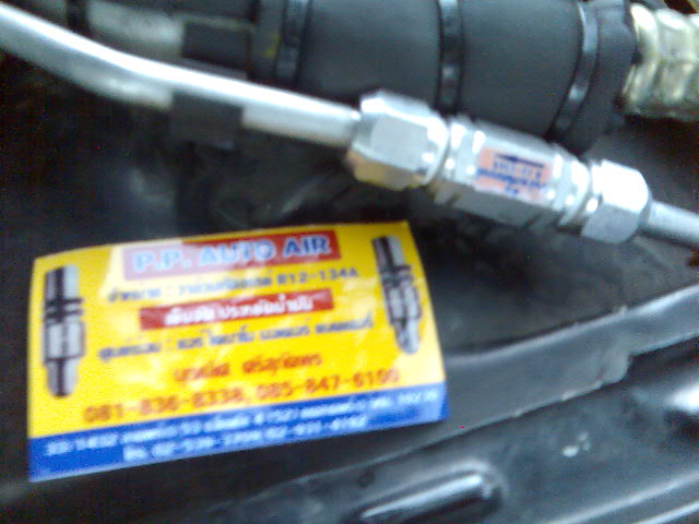

       รถที่ทดลองติดตั้งคือ SAAB 9000 CD ปี คศ. 1995
ตำแหน่งของวาล์ตัวเดิมอยู่ด้านหน้ารถ ในห้องเครื่องหลัง Fire wall
       ขั้นตอนโดยย่อคือถอดวาล์วในรูปข้างต้นออกมาเจาะทะลวงรูฉีดน้ำยาแอร์และเอาเช็ควาล์วด้านในออกทิ้งไปเลย ทำให้น้ำยาแอร์วิ่งผ่านตลอด จากนั้นตัดต่อท่อแล้วใส่วาล์วหมัศจรรย์เข้าไปแทนที่ตามรูปด้านล่าง
แว๊คแล้วเติมน้ำยาตามปรกติ

       ลืมบอกไปว่าบล๊อกวาล์ตัวที่ถอดออกมาทะลวงได้ใส่กลับคืนไปด้วยนะครับ

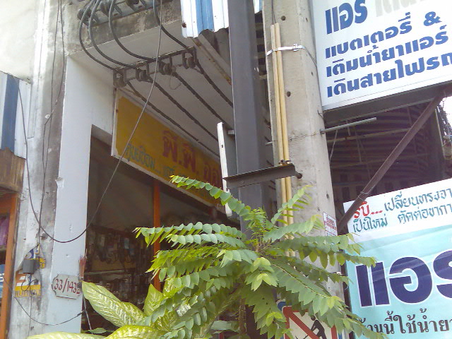

สถานที่ตั้งของร้านคือปากซอยโชคชัย 52
จาก 202 124.122.244.214 จันทร์, 6/4/2552 เวลา : 13:41  IP : 124.122.244.214
edit แก้ไขคำตอบ   delete ลบคำตอบ 208841
       ร้านไม่ใหญ่โต สภาพเหมือนร้านแอร์ทั่วไป แต่มีวาล์วหมัศจรรย์ ซึ่งขายไปถึงประเทศกำลังพัฒนาอย่าง....ลาว

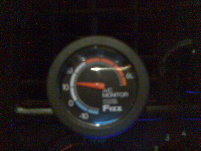

       หลังติดตั้ง ยังไม่เห็นความแตกต่างอย่างมีนัยสำคัญ นอกจากเงินในกระเป๋าที่หายไป 1,500 บาท กับเวลาสองชั่วโมง
-แรงดันน้ำยา(low pressure)ก่อนติดตั้งวาล์วอยู่ที่ 50 psi
-แรงดันฯหลังใส่วาล์วอยู่ที่ 20 psi
-ระดับความพึงพอใจให้ดาวครึ่ง จากห้าดาว

       ทดลองวัดอุณหภูมิขณะฝนตกพรำๆ ข้องนอก 27 องศาซี
เร่งเครื่อง1500 รตน. ประมาณ 15 นาที ได้อุณหภูมิต่ำสุดเพียง 11-12 องศาซี
