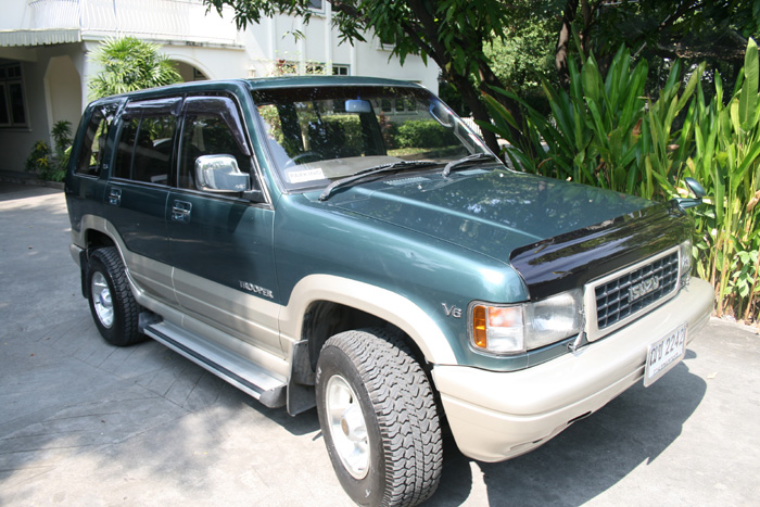

       รถของผมเดิมแก๊สเป็นแบบมิ๊กเซ่อร์ แก้ไขและปรับจูนแก๊สมาตลอดเวลาที่ได้รถคันนี้มาจูนยังไงก็ไม่เป็นที่พอใจของผมเลยครับ ทั้งใส่ชุดแรมด้า ก็ยังไม่ดีก็ถอดออก แล้วไปซื้อชุดวาวล์ริเบิ่นมาใส่ก็ยังไม่ดีเท่ที่ควร แค่ทำให้เวลาสตาร์ดง่ายขึ้นเท่านั้นครับ แต่สุดท้ายก็ต้องไปซื้อชุดแก๊สหัวฉีดของ AG 6 สูบมาใส่ดู ผมขอบอกได้เลยนะครับว่าดีมากๆเลยครับ ท่านใดที่คิดว่าจะใช้รถทูเปอร์ต่อไปอีกนานผมขอแนะนำเลยนะครับ ให้เปลี่ยนไปใส่หัวฉีดคุ้มกว่ามากเลยครับ เดิมก่อนที่ยังไม่ได้ใส่หัวฉีดวิ่งอยู่ที่ กม.ละ3.20 บาท แต่ตอนนี้อยู่ประมาณ 2บาทครับประหยัดมากๆเลยครับ อ่ออย่าลืมซื้อชุดตัดปั้มติ๊กด้วยนะครับ450บาทเท่านั้นเองครับแค่นี้ก็สุดยอดแล้ว ชุดแก๊สหัวฉีดราคาอยู่ที่ 21,000 ครับ นอกจากนั้นผมติดตั้งเองทั้งหมดทุดอย่างครับ
