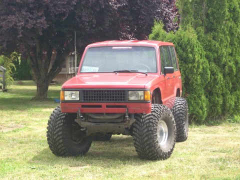

       สำหรับผมมองว่า ทรูเปอร์เหมาะสำหรับไปเที่ยวต่างจังหวัดระยะทางไกล ผ่านเส้นทางลูกรัง หลุมบ่อโคลน ลงบริเวณชายหาด หรือแม้แต่เส้นทางขึ้นไปยังสวนปาล์มผมที่ระนอง ความสูงปัจจุปันหรือแม้แต่ยก 2 นิ้วผมว่ามันยังเตี๊ยเกินไปมันโดนช่วงล่างของผมอยู่บ่อยๆ ถ้ามีชุดยกมาตราฐานดีๆผมก็สนใจครับ เหมือนอย่างที่รูปที่ลงกันไว้ในกระทู้ ที่รวมทรูเปอร์สวยๆนะครับ
จาก บอยTCT389 124.121.84.180 เสาร์, 23/5/2552 เวลา : 22:32  IP : 124.121.84.180
edit แก้ไขคำตอบ   delete ลบคำตอบ 210179
       เส้นทางมันขนาดนั้นเลยหรือครับ มันก็มีชุดยกอย่างที่พี่ๆเค้าบอกมานั่นแหละครับ มีไม่ค่อยเยอะเท่าไหร่ส่วนตัวผมเองก็อยากไส่ยาง35ขึ้นไป เอาแบบสุดๆไปเลย ผมเคยถอดบันไดออกแล้วแกล้งให้แฟนขยับรถให้ แฟนผมนุ่งกระโปรงและขึ้นรถเกือบไม่ได้ ผมมองดูแล้วมีความสุขมากๆครับที่เขาขึ้นเกือบไม่ได้ (โรคจิต)
