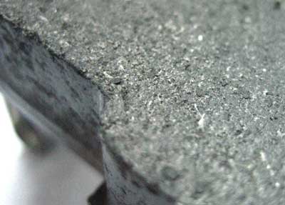

       ผ้าเบรคด้าน
ลักษณะของผ้าเบรคด้านจะเกิดเป็นรอยมันวาวตรงผิวของผ้าเบรค
โดยมากมักจะเกิดกับผ้าเบรคธรรมดาที่ใช้วัตถุดิบในการผลิตต่ำ
การจับตัวของผ้าเบรคไม่ดี เมื่อใช้งานไประยะหนึ่ง อัตราการสึก
ของผ้าเบรคจะน้อยลง หน้าผ้าเบรกลื่นระยะเบรคไกล และมีเสียงดัง
ขณะเบรค หรืออาจเกิดจากการแตะเบรคเบาๆ และบ่อยครั้งเป็นระยะ
เวลาติดต่อกันก็สามารถทำให้ผ้าเบรคด้านได้ ควรเลือกใช้ผ้าเบรค
ที่ดีมีคุณภาพ และได้มาตรฐานการผลิต

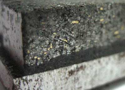

       ผ้าเบรคแข็ง
คือผ้าเบรคที่มีส่วนผสมของผงโลหะผสมอยู่ในเนื้อผ้าเบรค
เพื่อให้ช่วยให้ประสิทธิภาพในการจับจานเบรคมีสูงและให้ระยะ
เบรกที่สั้นกว่าผ้าเบรคธรรมดา เหมาะกับลูกค้าที่ชอบขับรถเร็ว
หรือใช้งานหนัก แต่ผ้าเบรคชนิดนี้จะมีราคาสูงและการเบรค
จะมีประสิทธิภาพสูงสุดเมื่อผ้าเบรคมีอุณหภูมิสูง

Semi Metalic สูตรเมทาลิกซ์ : ลักษณะเนื้อแข็งแกร่ง สีดำ มันวาว มีลักษณะสาก เหมือนกระดาษทรายหยาบๆ
เมื่อลูบแล้วพบว่ามีเขม่าดำติดมาที่นิ้ว มองเห็นริ้วโลหะชัดเจนในเนื้อผ้าเบรก

Asbestos สูตรแร่ใยหินอย่างดี : ลักษณะเนื้อแข็ง สีดำอ่อนๆ พื้นผิวเรียบนุ่มมือ มองเห็นเส้นใยหิน เป็นริ้วเล็กๆสั้นๆ สีเทาคล้ายเส้นใยผ้า นอกจากนั้น ยังเห็นเม็ดผงเรซิ่นสีดำๆ ปะปนประปราย ในเนื้อผ้า
พบเฉพาะในตลาดค้าปลีกในประเทศกำลังพัฒนา รวมทั้งประเทศไทย
เหมาะสำหรับ : ผู้ใช้รถที่ต้องการความรู้สึกเบรกเหมือนรถใหม่ นุ่มสะอาด และเงียบขณะเบรก สำหรับ
ผู้ที่มีู้งบประมาณจำกัด สามารถเบรกได้ตามแรงที่เหยียบ
เหยียบมากเบรกมาก
เหยียบน้อยเบรกน้อย
มีอายุการใช้งานสั้น
และเขม่ามีพิษต่อร่างกาย
Carbon Metallicสูตรคาร์บอน : ลักษณะเนื้อแข็งแกร่ง สีดำ มันวาวลักษณะสากเหมือนกระดาษทราย
หยาบๆ เมื่อลูบแล้วพบว่ามีเขม่าดำติดมาที่นิ้วค่อนข้างมากมองเห็นริ้วโลหะชัดเจนในเนื้อผ้าเบรก
ีพบเฉพาะในตลาดค้าปลีก
ในกลุ่มผ้าเบรกสำหรับใช้งานหนัก
