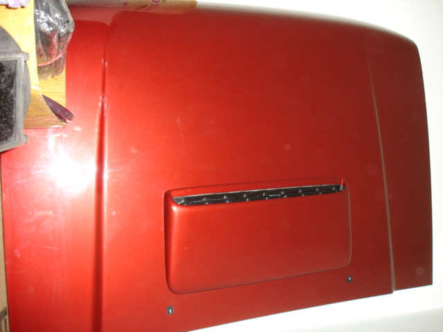

       พี่ท่านใดรู้แหล่งขายสคูป ช่วยแนะนำหน่อยครับ+ราคา ขอบคุณครับ
       ไปเชียงกงครับ ซื้อมาทั้งกระโปร่งครับ เอาของดีเซล ราคาไม่เกิน2500 ซื้อได้ แล้วทำสีหน่อยแจ่ม (เสียตังค์)

       ใช้อันนี้หรือเปล่าครับ
จาก เบิร์ดTCT187 124.122.115.5 พุธ, 27/5/2552 เวลา : 21:15  IP : 124.122.115.5
edit แก้ไขคำตอบ   delete ลบคำตอบ 210270
       ใช่เลย

       พี่ ถ้าผมเอามาใส่ 96 เบนซิล อากาศกับน้ำเข้าตรงสคูปจะมีผลอะไรมั้ยครับ
จาก tct301 203.149.16.43 พฤหัสบดี, 28/5/2552 เวลา : 10:17  IP : 203.149.16.43
edit แก้ไขคำตอบ   delete ลบคำตอบ 210283
       วิ่งตากฝนน้ำโดนคอยล์หนักๆ ไฟลงกราวน์.. เครื่องสะอึก กระตุก ถ้าใช้แก็ส LPG อยู่ก็อาจเกิดแบ็คไฟร์ หรือน้ำไปโดนสายส่งกระแสไฟที่ปลั๊กหัวเทียนทั้ง 6 บ่อยเข้าๆ รถจะวิ่งจามสำลัก
ปล.นอกจากเครื่องยนต์อยู่ในสภาพให่เหมือนเมื่อสิบปีก่อน ซีลยาง ลูกลาง ฐานคอยล์ สายไฟ ไม่มีชำรุด ใหม่ปิ๊งๆ ใส่ได้ครับ

       ขอบคุณมากๆครับพี่มานิตย์ มีผลเสียแบบนี้ ก็เดิมๆดีกว่า
