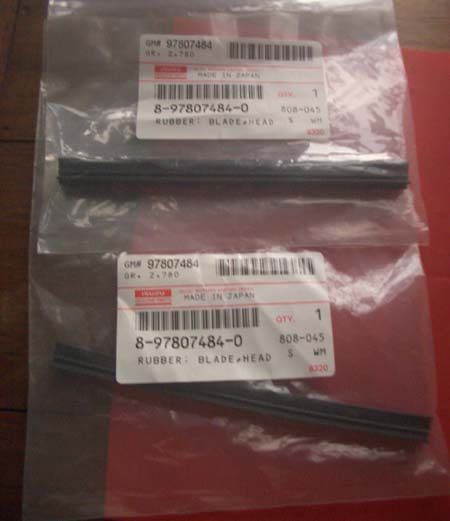

       ซื้อมาแล้วครับ....โอ้โห... Made in Japan ด้วย....ราคา 135 บาท(ลดแล้ว)....ผมว่าถูกเลยล่ะ...ขนส่งมาก็เกินแล้วมั๊ง....ฮิ...ฮิ...

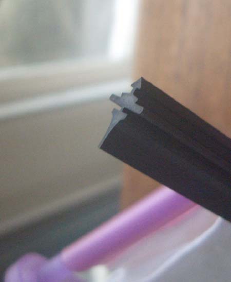

       รูปทรงจะป็นแบบปลายแหลมทั้งบน-ล่าง...ผิดกับกระจกหน้า-หลังรถทั่วไปครับ....โดยด้านสั้นเอาไว้เข้าร่องใบปัด...ปลายยาว..ไว้แนบกระจกไฟหน้าครับ...

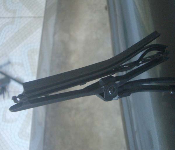

       สภาพก่อนเปลี่ยนครับ...ขาดนอก-ในเลย...ทั้งสองข้าง...

       จัดการรื้อซะ...ก็ค่อยๆรูดออกมาทางด้านที่เป็นร่องครับ...ช้าๆ...ไม่ต้องรีบครับ...
ป.ล. สังเกตปลายด้านขวาครับ...
