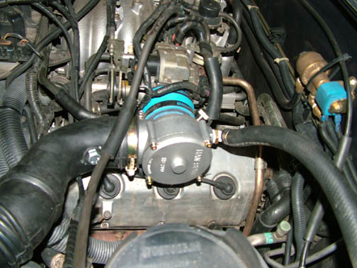

       รถผมตอนซื้อมา ก็ติดแก๊สอยู่แล้ว เลยอยากรู้ว่าระบบที่ใช้เป็น Variable หรือเป็น Fix ต้องดูอย่างไรครับและต้องดูตรงไหนของเครื่อง อีกคำถามอาการ Back มันเป็นอย่างไร ? เกิดขึ้นเพราะอะไรครับ มีผลเสียมากไหมครับ..

อ้ตัวที่ต่อกับท่อยางสีนั่นตัวจ่ายแก็สแบบ variable mixer

       อ้าว...รูปทำไมไม่มาหว่า ลองอีกที
ไอ้กระปุกสีบรอนซ์เงินที่ต่อกับท่อยางสีฟ้านั่นแหละตัวจ่ายแก๊สแบบ variable

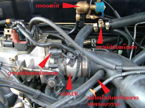

       ในรูปตัวจ่ายแก๊สแบบFix จะเป็นอลูมิเนียมกลึงเป็นรูปทรงกระบอก(Mixer)

       คุณตี๋ครับ รถผมเป็นหม้อ StarGas และมีวาวล์ทองเหลืองปรับแก๊สเหมือนใน คห 4 ไม่ทราบว่าการจูนใช้ปรับวาวล์นี้ใช่ไหม ถ้าใช่แล้วต้องการให้แก๊สบางต้องหมุนไปทางไหนครับ
aodkitti จาก aod 202.142.219.164 ศุกร์, 23/12/2548 เวลา : 16:21  IP : 202.142.219.164
edit แก้ไขคำตอบ   delete ลบคำตอบ 16985
       ช่วยตอบแทนได้เลยนะครับ ถ้าต้องการให้แก๊สบางให้หมุนตามเข็มนาฬิกาและในทางกลับกันถ้าต้องการให้แก๊สเข้มให้หมุนทวนเข็มครับ ส่วนจะหมุนทางไหนให้ดูองค็ประกอปด้งต่อไปนี้ 1. อัตราการกินแก๊สกี่กิโลต่อลิตร( ประมาณ 4-5 น่าจะพอ ) 2. อัตราเร่งใก้ลเคียงนำมันหรือไม่ 3. ไฟเช้คเอนจิ่นโชว์หรือไม่ ถ้าขึ้นขณะวิ่งที่ความเร็วเท่าไรค่อยๆปรับเพราะแก๊สมากก็ขึ้นแก๊สนอ้ยก็ขึ้นแต่จะแถม back fireด้วย

       ถูกต้องแล้วครับ
