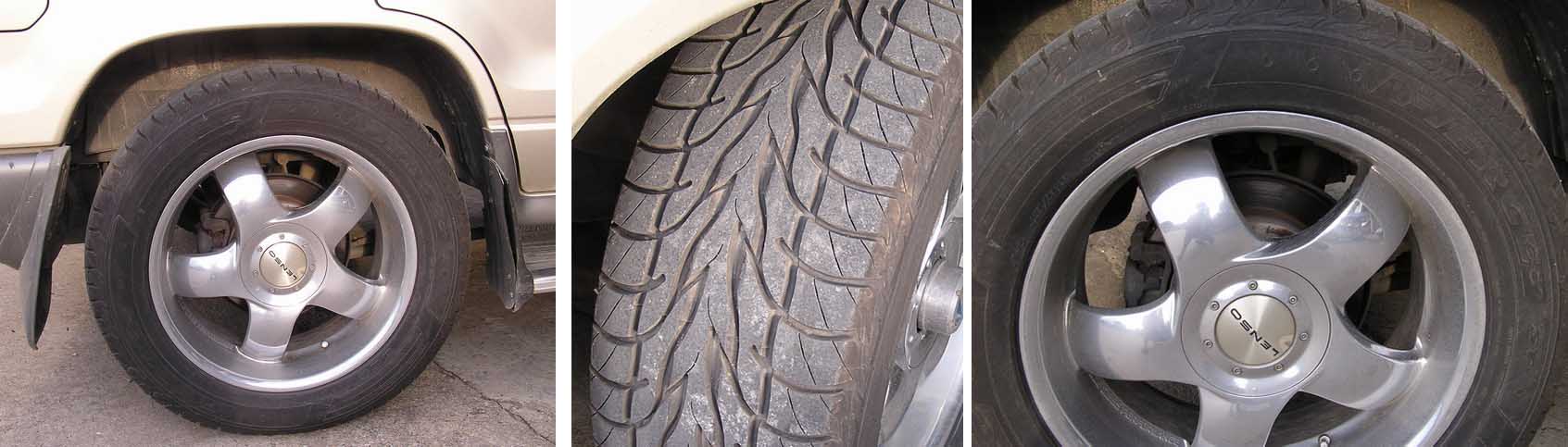

ขอข้อมูล ล้อกับยางหน่อยครับ
จาก Peter
IP:125.24.121.42
ศุกร์ที่ , 5/6/2552
เวลา : 16:43
       Trooper คันนี้ เป็นของคุณ Naikom TCT157 ใช่มั้ยครับ
ช่วยแนะนำหน่อยครับ ว่าล้อกับยางสวยๆ ที่เห็น เป็นขอบอะไร และยาง เบอร์อะไรครับ ใส่แล้วต้องทำอะไรกับช่วงล่างบ้าง รถสูงขึ้นหรือเตี้ยลงครับ
ผมต้องขอให้อนุญาติเอาไปเป็นแนวทางนะครับ
ขอบคุณล่วงหน้าครับ
       ช่วยตอบครับล้อของLENSOรุ่นไทรทันขอบ20หน้า9นิ้ว ไม่ต้องทำอะไรกับช่วงล่างหรอกครับ ความสูงขึ้นอยู่กับขนาดของยางแนะนำให้ตีปลอกใส่ด้วยเพราะล้อรุ่นนี้ดุมกลางใหญ่กว่าISUZUเพราะอาจเจอปัญหาสั่นและรูน็อตเยื้องศูนย์ได้ครับ ขับอาจมีดิ้นบ้างตามประสาล้อหน้ากว้าง เคยใช้ขอบ18ครับ
จาก ศิริชัย 110.49.3.47 เสาร์, 6/6/2552 เวลา : 08:02  IP : 110.49.3.47
edit แก้ไขคำตอบ   delete ลบคำตอบ 210550
       ตอบครับตอบ..ล้อเป็น Titan Lenso ขนาด20นิ้ว ยางตามรูปเป็น Goodyear 285/50(31.2นิ้ว).
ปัจจุบันเปลี่ยนยางเป็น Falken 275/55(31.9นิ้ว) ช่วงล่างเดิมๆไม่ต้องปรับแต่ง เวลาหักเลี้ยวไม่ติดซุ้มล้อ.
สำหรับเรื่องตีปลอกใส่นั้น ของผมไม่ได้ใส่และเรื่องล้อสั่นไม่มีครับ...ความเร็วปลายยังได้160อยู่ แต่โดยทั่วๆไป100-110ครับ ปลอดภัยที่สุด..
จาก Naikom Tct157 202.44.4.62 อังคาร, 9/6/2552 เวลา : 22:06  IP : 202.44.4.62
edit แก้ไขคำตอบ   delete ลบคำตอบ 210668
       ขอบคุณมากครับ วันนี้วิ่งไปหลายร้านยังไม่เจอเลย

       เข้ามายืนยันตามพี่ naikom ครับ
ลองดูตามนี้นะครับ
http://www.sklasseclub.com/webboard/index.php?topic=16354.15
http://www.triton4x4club.com/webboard/index.php?topic=2794.15
ราคาน่าจะไม่เกิน 7.5K ส่วนผมเองได้ยี่ห้ออื่นมา แต่จำไม่ได้ว่า ยี่ห้ออะไร เดี๋ยวจะไปตามไปดู (ตอนนี้อยู่อู่)
แต่ที่ไม่แนะนำคือ ขนาด 275/45/20 บางมาก-แข็ง
ขอให้โชคดีครับ

       ได้ภาพมาแล้วครับ
-ขนาด 275/55/20 แต่ไม่กล้าอ่านยี่ห้อ
-นุ่มใช้ได้
-ความเร็วสูงสั่นเล็กน้อย
-การขยับตัวค่อนข้างช้าลงไป
-กินน้ำมันเพิ่มเพียงเล็กน้อย (แทบไม่แตกต่าง) เผื่อเป็นแนวทางครับ

       ลองดูในwww.Lensowheel.co.th ครับเรื่องราคาmax. ต้องขอโทษด้วยจำราคาไม่ได้ ใช้มา4ปีได้แล้ว
เรื่องยางผมใช้มาตั้งแต่ขนาด265*50 / 285*50(Hankok=30.4/31.2)..285*50(Goodyear=31.2) ปัจจุบัน 275*55(Falken=31.9)ราคา7,000/เส้น สรุปว่าHankok นิ่มเงียบกว่า2ยี่ห้อแรกครับ..
